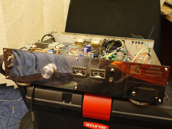

Усилитель был успешно встроен в действующий УМЗЧ. Звук отменный, привык по городу с наушниками ходить в телефоне...и всегда раздражало что телефон не тянет нормально наушники. А тут - моща :)). Абсолютно другие ощущения на тех же ушах. Скажу сразу, что требования к телефонному УМ выше, чем к обычному, так как, скажем, в моём ум 50Гц фон с разомкнутым входом в колонках на расстоянии 30см уже не слышно вообще, нужно ухо подносить. Не слышен так же и собственный уровень шумов встроенной звуковой карты... А вот в наушниках слышно всё, и звуковуха моя 5.1, оказывается, фонит очень даже ощутимо :(. Теперь придётся приобретать вторую звуковуху аля ASUS XONAR или CREATIV какую-то хорошую чисто для стерео. Что касается 50Гц фона - то с конденсаторами фильтра 2х3300мкФ он на пороге слышимости, то есть всё очень хорошо, никаких собственных шумов не слышно. Регулятор громкости дополнительный не устанавливал - оставил регулировку только с компутера. Ку ОУ где-то 2 поставил. Сигнальные цепи с экраном в одной точке (вход).
Так отдельное спасибо товарищу AcousticManiac за грамотную ПП, ssc за схему и техническую поддержку. Проект на уровне :beer:

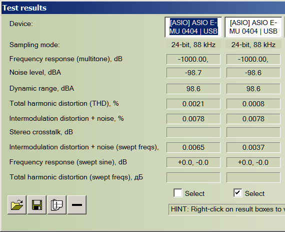

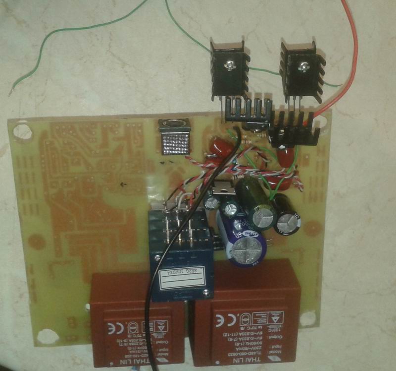

А тем временем я тоже не лежал раскинув лапы, а сделал наполовину Биврест. Наполовину - потому что продавец продал мне два фуфлыжных 2sd2165, а из остальных 4х получилась только одна пара с почти одинаковым hfe.
Результаты предварительного теста при Vrms на выходе 1.7V:
RMAA:
bifrost_rmaa.png [47.53 KiB]
Первая колонка - без нагрузки, вторая - с нагрузкой 34 Ома. Дада, с нагрузкой получилось почемуто немножечко лучше :dont_know:
График THD и прочих излишеств нехороших:
bifrost_thd.png [97.54 KiB]
Отмечу уровень 50Гц -90dB. Это конечно за пределом слышимости, но я ожидал от балансного подключения большего. Впрочем, скорее всего фон идет от трансов на РГ, я все разместил как обычно в тесноте, а экран между РГ и трансами я еще не поставил (хотя предусмотрел несколько мм для него), т.к. вся конструкция еще не доделана:

misterzu
Это хоть на нормальной звуковухе снималось? :))
Успех - императив!
 Заголовок сообщения: Re: Высококачественный телефонный усилитель.
СообщениеДобавлено: Пн апр 13, 2015 10:20:45
Карма: 9
Рейтинг сообщений: 114
Зарегистрирован: Ср апр 16, 2014 18:31:46
Сообщений: 503
Снималось на emu 0404 usb. А что бывают ненормальные звуковухи с балансными входом выходом?
[upd]
я вот подумал подумал.. и решил сократить количество трансов питания до одного. Меньше трансов - меньше наводок. А питание для ОУ наращу удвоителями... То бишь переделаю все нафих :kill: если ниче умнее не придумается
[upd2]
Накинул на трансы короткозамкнутые витки, заземлил вал потенциометра, подфуфлил схему и вышел на уровень сетевых наводок в Б-105dB. Вообще схема интересно себя ведет - тестировал на уровнях 1Vrms и 2.7Vrms с нагрузками 23, 34, 68 Ом и без нагрузки:
Комментарий к файлу: обзор результатов RMAA/ скрин THD с нагрузкой 34Ома/2.7Vrms
bifrost_rmaa14apr.png [82.98 KiB]
..вобщем чем ниже сопротивление нагрузки тем меньше искажений. Больше всего - без нагрузки. Парадокс :)
