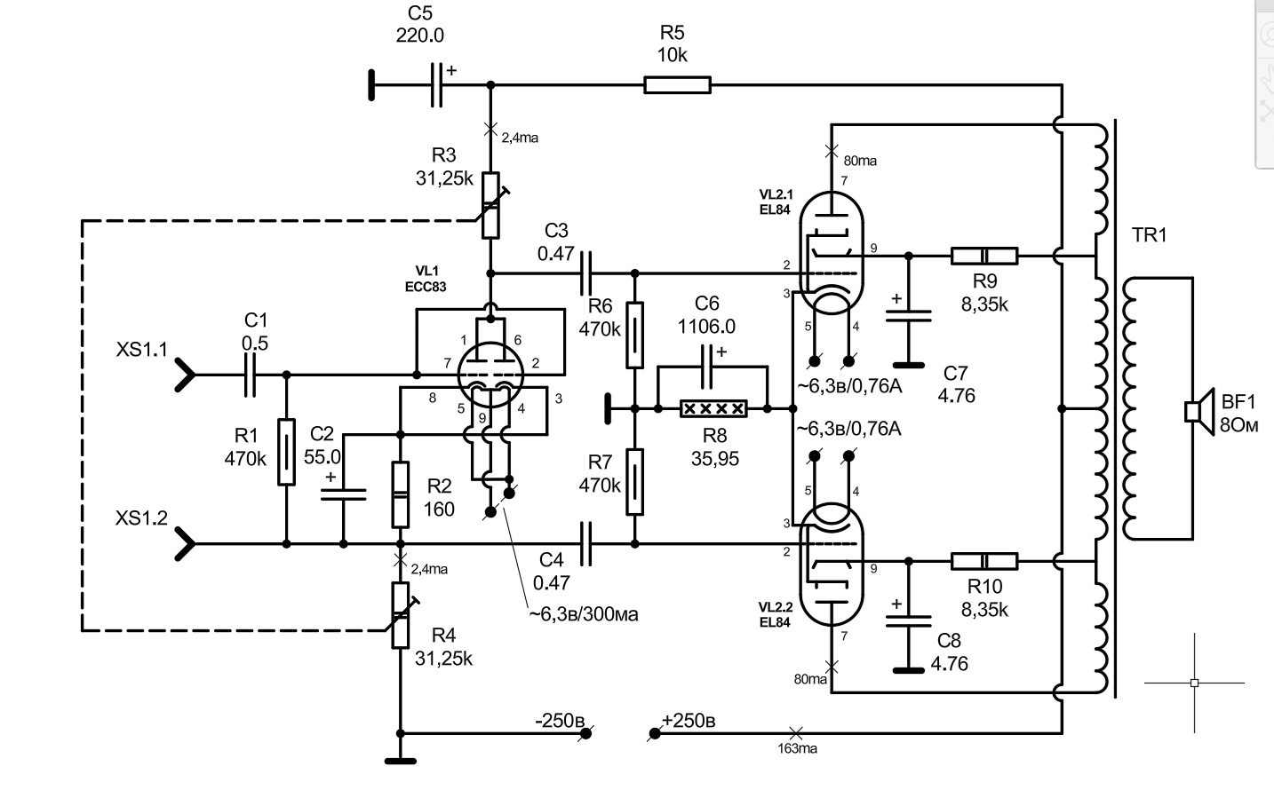

Не претендую на что-то огромное, хочу поделиться некоторым опытом. Со временем, изначальный макет усилителя, мной был дорабортан. В результате имею сейчас примерно такое конечное видение данного усилителя. Звук хороший, глубокий, с хорошим раскрывом всех частот звучания, на слух. Но тут дело в ультралинейном режиме, кажется. Мощность большая, около 2,5Вт максимальных хватает для комнатного прослушивания с большим запасом. Ультралинейное включение - крайне интересно, звучит действительно по другому.
Основная цель была: сделать для себя усилитель за копейки, без сложностей в настройке, комплектующих, за пару вечеров сборки фактически, позволяющий попробовать истинный ламповый звук. С красивым звучанием! Для разных жанров музыки. Соотношение цена/качество идеально для начальной конструкции.
Как мне кажется, ультралинейное включение убирает излишнюю "кривоту" тетрода 6ф3п, позволяя всё же выжать нормальную мощность. Питание накала производится от изолированной цепи, от свинцового акб. Сверхбыстрые диоды в анодном питании - также хорошо.
Разделительный конденсатор составной из МБГО/МБГЧ + К-78-2. Вероятно есть смысл найти где-то слюду ещё или более дорогие полипропиленовые профильные аудиоконденсаторы. Имеются окбг-и, кто-то имел дело с ними? Конденсаторы в катодах ламп минимум 4700 мкФ, также добавлена параллельно плёнка. На звучание в значительной степени оказывает влияние ток и анодное напряжение. Многочисленные эмпирические заключения, как я погляжу, говорят об одном - чем выше, тем лучше. Поэтому при 270В питания, анодный ток триода входного чуть выше 2мА, а в выходном каскаде ток экранной сетки около 10мА, при токе анода выше 40мА. Это хороший линейный режим! Выходной трансформатор можно не шунтировать конденсатором параллельно первичной обмотке, цепь Цобеля не нужна. Думаю цепи УЛ обратной связи экранной сетки хватает всё же. Как считаете? Выходной трансформатор улучшенный аналог Твз1-9 который сейчас продаётся свободно, с секционированием, уменьшенной емкостью межвитковой, индуктивностью рассеяния, и нормальной индуктивностью первичной обмотки выше 13 Гн.
Отсутствие в усилителе сильных оос не портит классическое ламповое звучание, искажения практически всё равно не ощущаются. Тут всё в норме, на минимуме. Уровень сетевого фона также приемлемый.
Удивительно, что гармоники очень низкие. А мне тут помнится пророчили не меньше -30дБ уровня от основного тона
Надо отметить, что это измерение приложением через микрофон и излучения звука АС. То есть это суммарный даже уровень искажений и фона...

R-Catherine, звук у вас "хороший и глубокий" как раз именно потому, что в качестве выходника ТВЗ-1-9-SE-Light, которыми ТЭК торгует ныне по 2400, что еще очень по-божески. У них трансы реально неплохие, а которые на М6- вообще отличные. Плюс ультралинейное включение- то есть локальная обратная связь. Остальную схему можно уже не рисовать. ;)
Но если нарисовали- напрасно не показали регулятор громкости, если таковой там есть. Бо на раскачке триод, значит относительно большие межэлектродные емкости, значит автоматом эффект Миллера. Значит- ощутимый завал по ВЧ на малой и средней громкости. Итого: "чем меньше- тем лучше", не более 10-20 кОм. А если усилок работает сразу от звуковухи- тогда вопросов нет. ;)
И вот вопрос: на кой вы лепите в катод и сетку входного триода резюки аж по 1 ватту? Там 0.125 больше чем отбавляй. В сетку пентода лучше 470 кОм- бо по паспорту при автосмещении "не более 0.5 МОм", мощность его у вас тоже сильно избыточна. Это вот "что в глаза бросилось"...
В любом случае "за копейки" уже не получается, бюджет- от 5000 (если стерео), даже если остальные детали кроме выходников найдены на помойке. ;)

As, в стереоварианте количенство ламп удвоится, а их там уже ажно 7 штук. ;) На схеме-то только один канал. Отдельно НЧ-трансформатор со своим двухтактником, отдельно ВЧ-трансформатор со своим двухтактником. В ламповых генераторах похожий принцип был- по отдельному выходному трансформатору на свою полосу. Плюс к тому обратные связи, бо без них нормально полосу не вытянуть даже с таким вот разделением и в ультралинейном- бо выходники на древнем советском железе все равно "такое себе". А какой смысл тогда в лампах? ;)
Серийные изделия того же ТЭКа (вон как у девочки выше) на сердечниках М6 вполне тянут 40-25К с неравномерностью те же 0.5дБ в ультралинейном без всяких обратных связей и прочих извращений, хотя они далеко не верх совершенства. Так что- ничего не просрано. ;)

А что страшного в количестве ламп? Выходной каскад в режиме А, максимум линейности, минимум проблем... :))
...Единственное - по уровню фона немножко отстает от современных требований... :)
...И - в журнале полноценный усилитель, с предвариловкой, регулировкой тембра и громкости, а в теме всё больше макеты какие-то странные...

As, страшного то, что тема называется не просто "ламповый усилитель", а "начального уровня". ;)
Аппарат размером с половину тумбочки на 14ти лампах- это уже для старых опытных извращенцев.
Да и смысла в нем ныне никакого... Он двухполосный-то от безысходности. Железо говно, нормального трансформатора не сделать- было. Теперь этой проблемы нет. Уже минус три баллона. А раз убрали разделение на полосы- регуляторы тембра тоже отпадают. В двуполосном они вроде как даже необходимы- чтоб усиление каждой полосы подстраивать, а так-то нафиг они кому реально нужны... В общем- на выхлопе получится вполне классический усилок: раскачка, фазионвертор, тянитолкай, конкретная реализация зависит от степени извращенности радиолюбителя, бо все схемы с 50х годов не менялись.
"Странные макеты" тут оттого, что "схемотехника"- это 10% от всего дела. Главный геморрой потом это все в корпус впихнуть, и чтоб красиво. Такое уже редко кто асиливает.

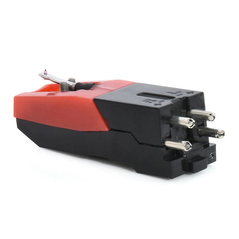

, Собрал из "ФЭФ радио" усилитель два канала.
Всё было хорошо пока не подключил пьезо вертушку.
С блюпуп играет отлично оба канала!
А с вертушки нет, один канал не хочет.
Оказалось, что чувствительности на входе не хватает.
В деталях не разбираюсь, не могу например найти неисправность.
Не понимаю с чего начать? Звукосниматели нормальные, это точно!
https://img.radiokot.ru/files/161966/3x5arkzvu9.jpg
https://img.radiokot.ru/files/161966/3x5arkt3xl.jpg

А чем выход со звукоснимателей проверяли ?
 Заголовок сообщения: Re: Ламповый усилитель начального уровня
СообщениеДобавлено: Чт ноя 20, 2025 20:42:25
Карма: 197
Рейтинг сообщений: 8630
Сообщений: 43475
А вы уверены, что вот это:
СТЕРЕО звукосниматель?
Разница с такого ракурса не очень заметна, но всё же-
МОНО звукосниматель:
СТЕРЕО звукосниматель:
У "стерео" чуть более толстая "башка", чем у "моно".. :dont_know:
А вот сами "головки" различаются:
"моно" головка выглядит вот так:
А "стерео" головка- вот так:
"информация для справки"-
блютуз модуль выдаёт не меньше 1 вольта выходного напряжения, и выходное сопротивление выхода этого модуля- что-то, где-то 10 кОм, если не меньше, а выходное напряжение у пьезозвукоснимателя- 250 милливольт, и выходное сопротивление- в районе 1 мегаом.
А что это за зверь такой "ФЭФ радио"?
Схема усилителя есть?
Это усилитель из пары вот таких плат, что ли?
Ну, тогда пьезозвукосниматель ему должен подходить, да и по чувствительности- вполне достаточно.
, Цепь прозванивал. Тоже подумал что головка не кондиция. Менял на другую, тоже
новую (китайские).
МОНО звукосниматель.
Нет, вставил в моно стерео головку.
, Да, я и не понимал, что чуть разная громкость у усилителей, т.к. оставил оба регулятора громкости. А пьезо не тянет. (один канал).
То есть, два одинаковых канала, от ламповой радиолы, один канал "тянет" а другой нет? :shock: :dont_know:
Попробуйте лампы из одного канала в другой переставить.
Проверьте правильность подключения регуляторов тембра..
Добавлено after 59 seconds:
Интересно, как?

/Попробуйте лампы/
, Это я делал ...
/Интересно, как?/
, Хмм-мм... Чуть подпиливал по бокам китайскую и протягивал три проводка ... ...

Rossttov (Анатолий), стереоголову в монодержатель? Да Вы, батенька, знатный радиополюблятель ((с) Фланджер)! Ничего, что к выходному разъему от звукоснимателя идет один сигнальный провод?
Спаивать нужно было не контакты головки, а контакты на гнезде.
СообщениеДобавлено: Пт ноя 21, 2025 07:44:36
Карма: 197
Сообщений: 43475
Судя по фото, голова вот такая:
https://ae01.alicdn.com/kf/HTB1o6.OMr2p ... NlXXax.jpg
https://aliexpress.ru/item/32991623187.html
https://aliexpress.ru/item/1005007052439424.html
И как вы её подключили?

/идет один сигнальный провод?/
, Да, так и есть, но я-то ещё протащил один проводок в трубке.
На фото Фланджер (Phlanger).
Добавлено after 11 minutes 11 seconds:
/И как вы её подключили?/
https://disk.yandex.ru/i/MqQam0uzekLKnw
165253930400518369.jpg [34.35 KiB]

Доброго времени суток!
Тут в отпуске немного по проектировал - еще не думал даже делать
Добавлено after 1 hour 13 minutes 55 seconds:
"50 Вт двухтактный суперлинейный усилитель выходной мощности 5 кОм: 0-4-8 Ом EL34 KT88 6L5881 Трансформатор OP865010"
вот такие трансформаторы сейчас есть от друзей китайце в на многих площадках, менее 5к Руб
предварительно - ECC83 - EL84.jpg [168.89 KiB]
