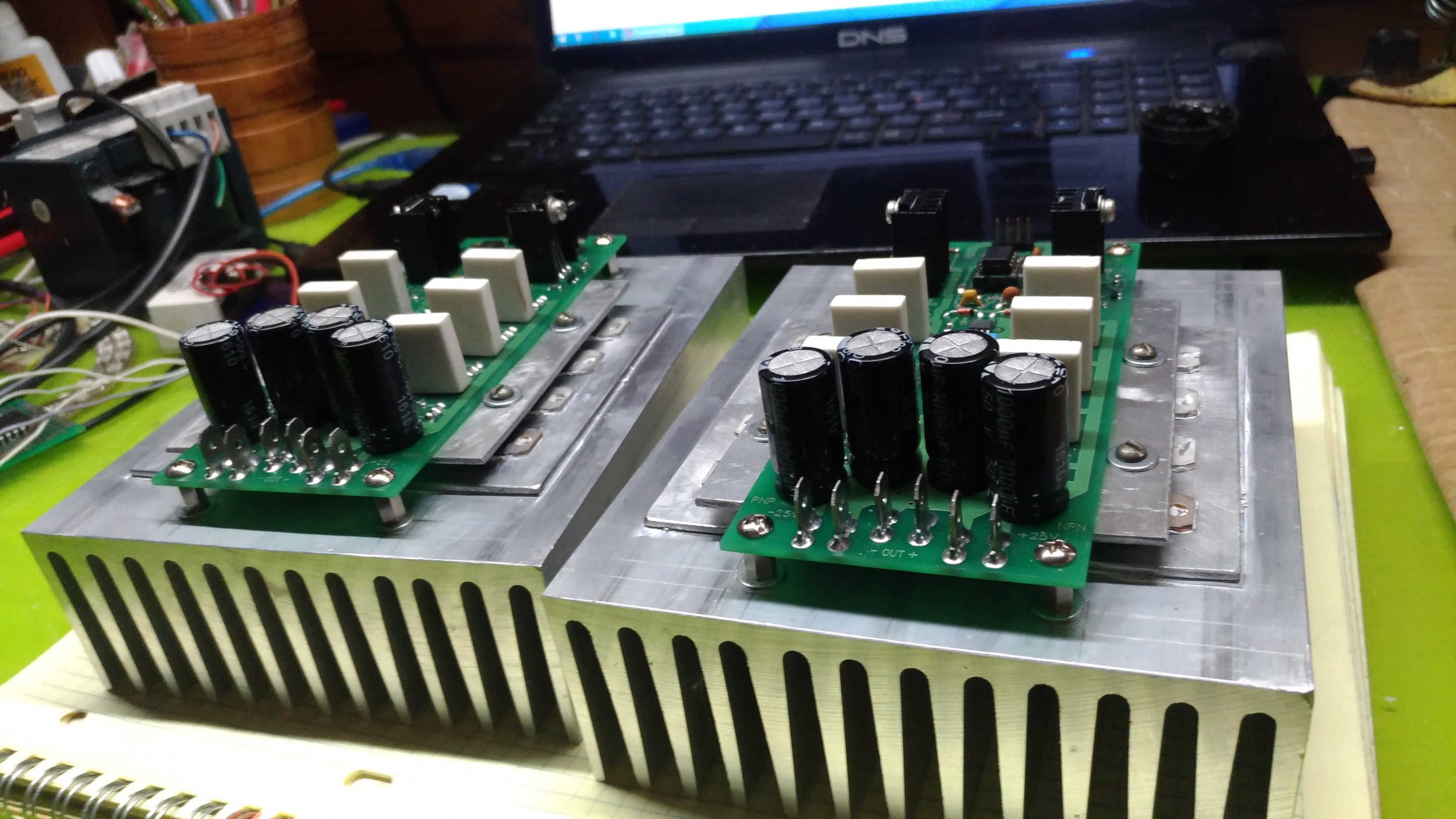

Фланец под транзисторами, который тонкий, какого должен быть размера? Хотя бы примерно. ))

Какой получится. Чем больше - тем лучше. У меня они примерно 40x110мм... Толщина... не помню уже точно :dont_know:
Там, где прижимные винты, там отверстия 6-6.5 мм - это чтобы винтов не касались.
Да, будешь примерять, обрати внимание, что у меня на фото они оказались слишком близко к краю - потом мне пришлось их малость обрезать т.к. я радиатор крепил вот за те отверстия, что по периметру, а эта пластина стала сильно мешать. Следующий комплект делал уже со сдвигом под плату.
Резьбовые отверстия в радиаторе делал уж как получится - надо рассчитывать так, чтобы оно было сквозное, т.е. не попало в ребро радиатора. Радиаторы разные, расстояния между рёбрами тоже разные, так что тут по месту...

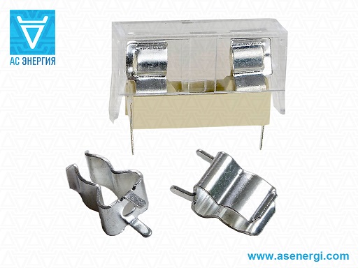

Да, для установки предохранителей на плату рекомендую вот такие хреновины
Это для установки автомобильных предохранителей ? :roll:
Почему не использовать норамльные предохранители для электронной аппаратуры ? У них и диапазон номиналов шире и допустимое напряжение выше.

Ну, это была моя рекомендация, основанная на том, что здесь не нужен "широкий диапазон номиналов". В данном применении подходят предохранители на ток 10 или 16 ампер. Предпочтительнее 10 для 8-омной нагрузки и/или питающего напряжения пониже, и 16 для 4-омной нагрузки и/или более высокого питающего. Другие не нужны. А, предохранители, которые предназначенные для сетей с напряжением до 400 вольт (это наша 220) имеют в разы большее собственное сопротивление. Есть места, где это совершенно не критично и даже полезно, но здесь... а зачем это здесь? Вот и...
p.s. Десятиамперные предохранители имеют диаметр 6 мм, а не 5, а 6-миллиметровые держатели на плату, скажем, тоже не везде валяющийся товар.
Но, как говорится, каждый сам за себя - если кто считает, что лучше сделать так - без проблем, пожалуйста. Потому что это была не догма, а просто моё мнение. А вдруг оно ошибочно?
зы: интересно, что предохранители автомобильного типа нормированы на применение в сетях с напряжением до 32 вольт (вроде). Однако я их вовсю наблюдаю на инверторах 48dc->220ac, где они установлены в цепи 48 вольт (а там не просто 48, там до 60 вольт может быть). Обманывают?

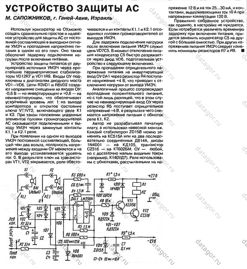

Вот такую защиту может?
https://datagor.ru/amplifiers/chipamps/ ... #comment-1
Станислав

Да, вполне.
Этот же блок может выполнять и функцию плавного старта силового трансформатора - при подключении АС коротить термистор в цепи первички.
Я пробовал делать свой, взяв за базовый блок защиты Акулиничева. Точнее, функционал там посложнее - две пары АС с включением по требованию. Но схема получилась малость монструозной...

Собрал обе платы, прикрутил даже к радиаторам в меру своей рукожопости. Проверял мультиметром, все пластины на общий радиатор НЕ ЗВОНЯТЬСЯ, т.е. все отличненько должно быть.
И однако, встал конкретный вопрос с корпусом, т.к. на столе то можно его проверить запустить, но не оставлять же в таком виде. Хочется собрать в красивый корпусок. :) Но такой, как выше был раньше с алиэкспресса - уже себе не позволю.
Ну и для хорошей проверки усилителя, надо дособирать колонки свои, а для этого еще много чего надо провернуть. :facepalm:

Появился небольшой вопросик по схеме защиты.
Там диоды нарисованы на входах операционника и они нигде не написаны какие. Чего туда лучше ставить?
И если я поставлю LM358N думаю, нормально будет?
