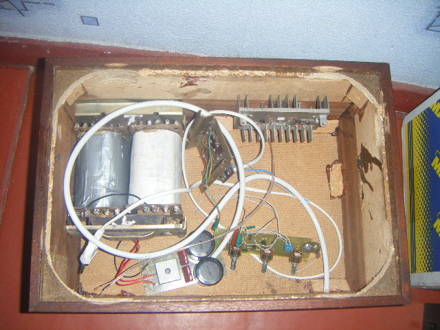

А вот что у меня получилось!!!
0065.jpg [41.34 KiB]
0064.jpg [51.86 KiB]
0063.jpg [48.03 KiB]
СообщениеДобавлено: Вт фев 02, 2010 18:14:22
Зарегистрирован: Вс окт 11, 2009 18:15:27
Сообщений: 3813
Откуда: Донецк
ооу, прикольно, только про транс вопрос
какое питание подается на микру и какой мощности транс??
Любители музыки слушают музыку, аудиофилы — шумы в паузах
СообщениеДобавлено: Вт фев 02, 2010 18:18:17
Рейтинг сообщений: 5
Зарегистрирован: Вт сен 22, 2009 10:44:23
Сообщений: 1096
Откуда: Орск
Транс этот долгое время работал в муз центре Samsung!Точную мощность не знаю(примерно 250)!!!
На нём имеется обмоточка порядка 54В со средним проводом,ну вот значит где-то 27В на плечо!!! В целом хватает.
СообщениеДобавлено: Вт фев 02, 2010 18:29:27
Сообщений: 3813
Откуда: Донецк
как раз на 4 ома то что нужно
