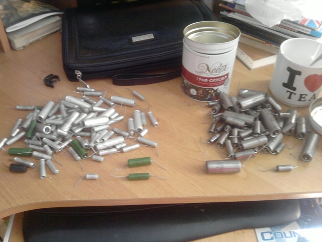

вот мои кондеры
МБМ всякие, К76П-1, К40у-9
даже и не знаю где их лучше приминить
P130710_10.40.jpg [124.59 KiB]

К76П-1 лакокрасочный конденсатор,для применения в постоянном. переменном .пульсирующем токах,в общем пойдет .К40у-9 бумажные для применения в переменных.пульсирующих и импульсных токах.Неплохой.

если буду фильтры чудить, то подойдет
