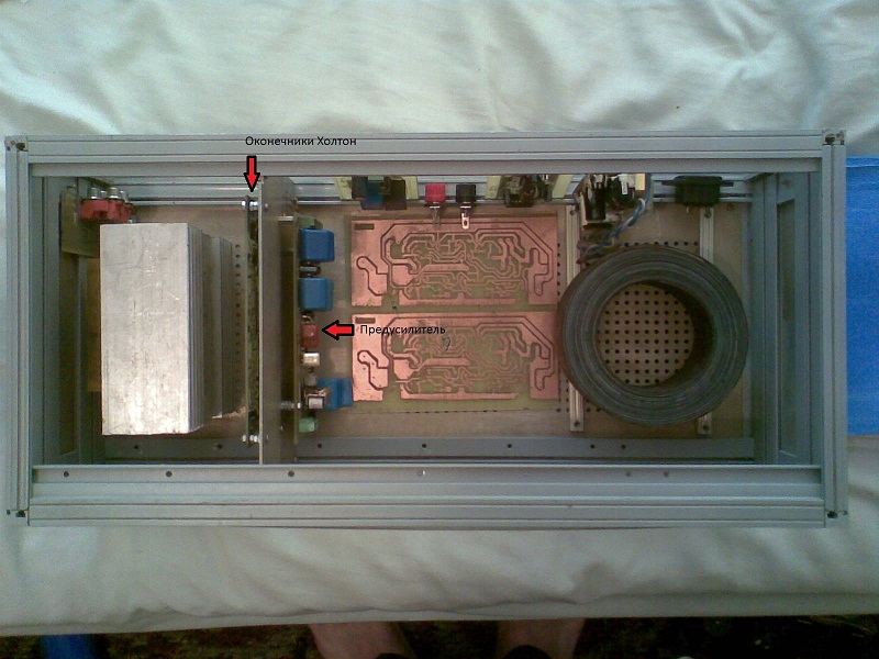

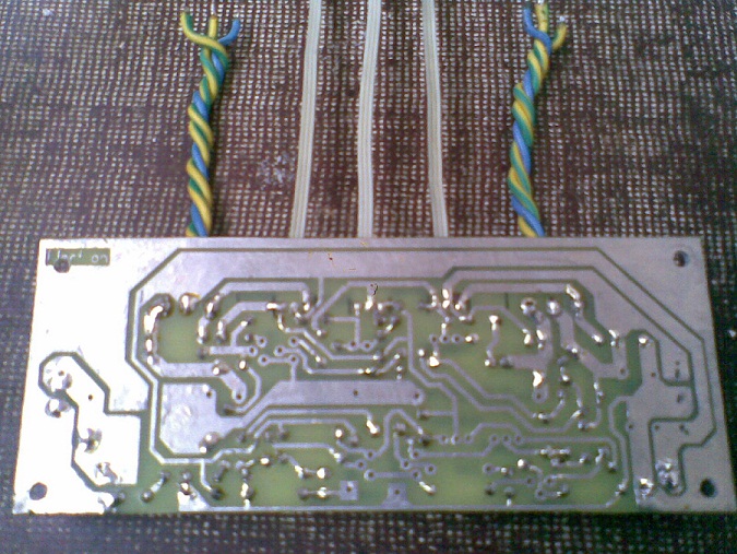

Здравствуйте аудиофилы! у меня к вам появилось пару вопросов по 100 ватнику!
1.Можно ли все транзисторы которые на радиатор вешать сделать на проводах?
2.Или пред оконечники повесить на дополнительный радиатор чтоб не мучатся с 30 проводами?

Вот что смог! Транзюков пока не купил поставил что было) не судите строго мой первый усь на транзилях!

и еще!

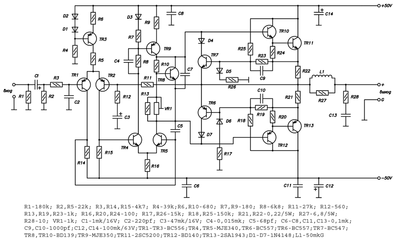

схему не смотрел, но если есть транзистор TR8 в цепи термо, то его нужно вешать на основной радиатор
ООООО!!! Ну наконец то ктото ответил) Я решил все транзюки повесить на радиатор так вроде надежнее! Термостабильность вроде лучше когда все транзюки на радиаторе, вот только расположение между ними очень тесное( придется аккуратно резьбу на радиаторе нарезать!

Вот собрал этот усилитель заработал сразу вот только читал форум,но ни пойму как выставить ток покоя? Объясните пожалуйста и если можно напишите сколько должно показывать?
