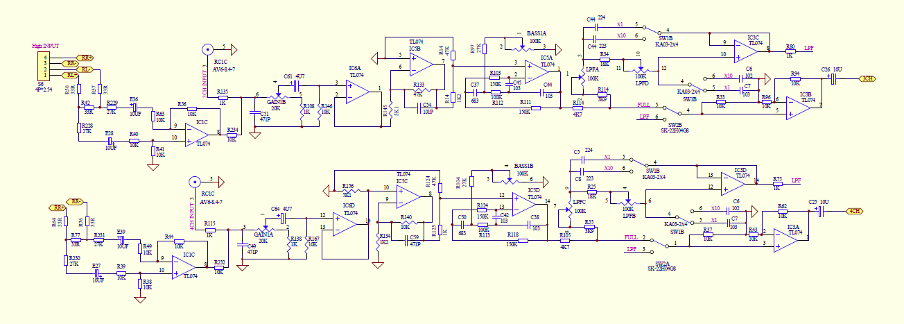

Здравствуйте, уважаемые! Подскажите пожалуйста : авто усилитель SWAT - M4.65, 4 канала. 2 фронтальных и 2 тыловых. Почему при отключенных фильтрах, на тыловые динамики приходит больше баса? Данную ситуацию замечал почти на всех 4-х канальных усилителях ценой до 10 т.р. Можно как то избавиться от данного эффекта? Поискал схемы, но смог найти только такую:
Подскажите пожалуйста какие элементы на какие заменить?

Нормальный такой усилитель. Он просто устал "выводить" звук. Хочешь поработать паяльником, почини Романтику. Дешевле обойдётся.
Схемы в тырнете есть
