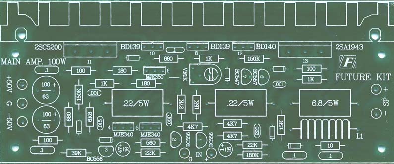

Уселитель НЧ 100ват 8Ом АВ-клас
Построен на 2SC5200 & 2SA1943
Напряжение питания: ±36…±50 В
Выходная мощность: 100 Вт
Полоса частот: 10…100000 Гц
Сопротивление нагрузки: 8 Ом
Коэффициент усиления: 20
Входное сопротивление: 20 кОм
Коэффициент гармоник: 0,02 %
Уровень входного сигнала: 1 В
Класс усилителя: АВ
Есть фото платы но кто по ней может з делать в LAY формате для печати ?
Фото выкладываю и выкладываю схему
Размеры печатной платы: 149х62 мм
Комментарий к файлу: Полностью исправлена печатка !

Конечный унч хочу изготовить для упдейта Амфетона 002[/img]

Pashok3D
печатку можно развести самому в проге глядя на фото печатки.

Ну с родного транса вы не выжмите с него 100 ватт бо сам транс мощностью под 100 ватт.
Он вам будет качать те же 20..30 ватт.
Нормальный рисунок печатки!!! работать будет.

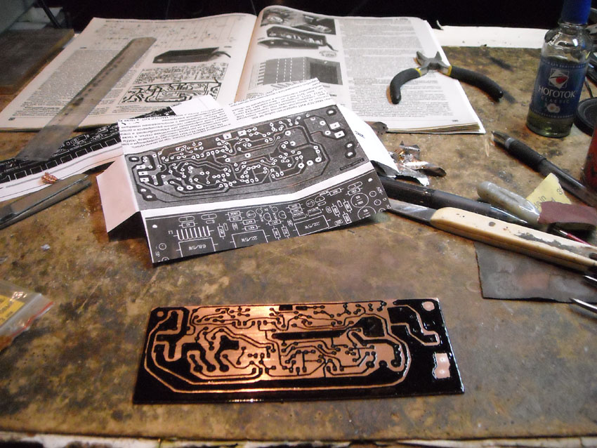

может кто всетаки поможет на ресовать по точнее качеству печатную плату ?

И так в фотошопе нормальную плату забацал. зачем красота? главное.чтобы унчик пел и все.
Так уж быстро загорелся что на работе перебивал тонер печкой от hp4250 в место утюжка
