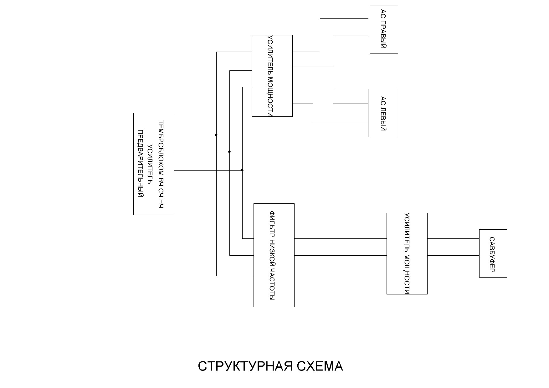

С таким еще не сталкивался.По стандарту,последовательность блоков
построения полного усилителя низкой частоты Предварительный усилитель
(может в себе содержать и темброблок),потом усилитель мощности и защита
акустических систем.Собрал.работает красиво.Звук нравится.Решил добавить
канал савбуфера,ну хочется услышать разницу.Люди говорят,канал савбуфера,
при условии если сам савбуфер хороший,и модули,что Вы используете качественные -
результат великолепный.Вот решил попробовать.Но,столкнулся с проблемой.Есть фильтр
низкой частоты(далее в тексте ФНЧ),он должен стоять после предварительного усилителя и до
усилителя мощности.У меня один предварительный усилитель с трехполосным регулятором тембра,
ФНЧ и усилитель мощности МОНО(специально моно,так как на саб стерео не надо).ВОПРОС :
Можно ли использовать один предусилитель,на два усилителя мощности?
Я имею виду канал на сателиты(как простой унч),и отдельно канал савбуфера.
Я думаю можно,но упадет мощность на выходе предварительного усилителя,так как потребителя два,
мощности может не хватать для полной раскачки.
P . S Схемы блоков не даю,их просто нет в интернете.Предварительный усилитель собран на
двух NE5532P.Блок ФНЧ так же собран на двух NE5532P,два усилителя мощности собраны на TPA3116.
Один стерео другой моно.
Если нужно,дам фото общего вида всех блоков.
На структурной схеме показал как хочю скомутировать.
Один предварительный усилитель можно или нет?
Заранее благодарен всем.

Можно.

Большое спасибо Уважаемый 12943.
