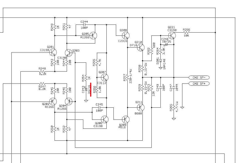

Товарищи коты, ткните мордой пожалуйста, где на схеме усилителя ООС? Пытаюсь добиться лучшего звучания и учусь одновременно. Поидее должен быть конденсатор на 0.1мкФ, если это электролит - то его пожалуй лучше заменить на пленочный или металлобумажный.. Операционные усилители из того что я выискал подходят по корпусу и параметрам вместо 4558 только NJM2068LD. По питанию думаю поставить шунтирующие конденсаторы, параллельно электролитам (возможно два, керамический на 0.01 и пленочный на 0.1мкФ). Буду рад любым наставлениям. Хочу паять) Не проходите мимо_

C143 R154 R153 C149 если правильно прочитал
Да, правильно прочитал, спасибо. тоесть тут две RC-цепочки для оос? одна в тракте усилителя мощности, а другая идет на операционный усилитель? Получается во второй стоит электролит на 33 мкФ\16В.. Не многовато ли?

Этот конденсатор должен обеспечивать в несколько раз большую постоянную времени, чем разделительный конденсатор на входе... Почему? Не забывайте про переходные процессы! Нельзя допустить, чтоб длительность переходного процесса превысила время перезаряда конденсатора (обычно - полярного электролитического...) в цепи ООС, чтоб полярность постоянного напряжения и его величина не превышали пределов электрической прочности оксидного слоя обкладок... Ну, и запас ёмкости улучшает фазовую характеристику усилителя на низких частотах, если у вас "дырявое" акустическое оформление, про которое одна известная дамочка сказала своё "ФИ!", то фаза на НЧ Вас может не беспокоить, но если АС выполнена в виде закрытого ящика - разницу Вы услышите, если захотите, конечно... :)

Ага, понял. Тоесть электролит тут стоит не просто так, да еще и такой емкости.. значит если его и менять, то на какойнибудь более модный(сохранив ту же емкость), типо Nichicon или Elna. И не факт что на слух чтото измениться, просто для самоуспокоения? Простите за тупой вопрос, а что если наоборот увеличить его емкость до 50 мкФ например? P.S. Саб в коробке оформлен. Из четырех каналов усилка два на лево и право, два других на две катушки сабвуфера. Соответственно с выставлеными фильтрами HP и LP. Как играет мне самому нравится, и кто слушал музыку в машине говорят что все гармонично и звук не напрягает. Но хочется узнать - а вдруг можно еще лучше?)
Добавлено after 51 minute 41 second:
Кстати, а RC-цепь С117 R165 разве не является обратной связью? (выход первого канала)

Вы лучше подскажите, RC-цепь С117 R165 в схеме разве не является обратной связью?

..нет - это цобель..

Понято, спасибо. А насчет электролита в ООС, если поставить биполярный но чуть большей емкости: не 33мкФ, а 47мкФ.. как это отразится на работе, звуке, хотя бы в теории? До этого была речь о том что у него немалая емкость неспроста.

..а нащщет "электролита в ООС" - его емкость вместе с номиналом резистора определяют частоту среза по НЧ в контуре ООС..чем меньше сопротивление резистора, тем больше должна быть емкость, и наоборот..
..отсюда вывод - емкости 33 мкФ - достаточно..

Вобщем пока что ограничусь заменой конденсаторов на входах и ООС. Если услышу изменения в лучшую сторону - можно будет пробнуть операционные усилители свапнуть. (P.S. скажите, а этот кондер С248 10мкФ\25В электролитический задлячего нужен и имеет ли смысл его трогать?)

Это к усилителю не относится. Это в схеме защиты

а Q105 неправильный учел? коллектор с эмиттером перепутано.
