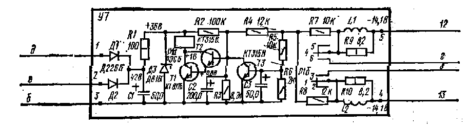

В качестве УНЧ берем надежную, хорошо себя зарекомендовавшую, всенародную ТДА7293. Ввиду отсутствия страсти к самопаянию и явной экономической целесообразности заказываем готовый модуль собранный по даташной схеме на Али. Стоит 260р., выглядит вот так:
Доработки:
-убираем колодки под винты (мы же не электрики :wink: );
-электролиты питания 2200мкФХ50В заменяем на 4700мкФХ50В (мы же не жмоты!);
-убираем за ненадобностью диодный мост и впаиваем вместо него дополнительный дроссель на кольце из порошкового железа (питать же от ИИП собираемся);
-устанавливаем микросхему на радиатор кулера размером 60х60мм (без прокладки!!! изолировать будем радиатор целиком);
-на радиатор рядом с микрой крепим термореле на 70С и подключаем его к стенбаю микры, это на случай выхода из строя вентилятора, подключение не сложно и зависит от начального состояния контактной группы НЗ или НР. ( внимание! термореле в металлическом корпусе имеют гальваническую связь корпуса и контактной группы и требуют установки через прокладку!);
-к 5 ноге микры подпаеваем провод (это клип-детектор, он нам понадобится).
Что получилось:
На фото промежуточный вариант, еще не убран выходной клеммник и не установлено термореле.
Изготовив два таких модуля, проверяем работоспособность (отсутствие косяков), откладываем в сторонку и приступаем к ИБП.
За основу была взята схема Starichok51 http://radiokot.ru/forum/viewtopic.php?f=11&t=108032 с незначительными доработками, введена дополнительная маломощная обмотка и не стабилизированный выпрямитель на 12В для питания вентиляторов (потом выяснилось, что достаточно вдвое меньше, тогда вентиляторы работают бесшумно), основное стабилизированное напряжение выбрано +-35В и немного поменяны номиналы в цепи стабилизации с целью более качественной отработки пульсаций сети 100Гц.
Фото промежуточного макетного варианта:
Защита АС и задержка включения - старая дубовая бриговская схема.
Индикатор уровня по схеме Радиотехника УКУ-020, от нее же и показометры.
На этой же плате смонтированы светодиоды подсветки и светодиод клипдетектора с балластными резисторами.
Клип детектор - светодиод анодом на +35В катодом через резисторы по 10Ком на 5 ноги микросхем (монтажное ИЛИ) работает на два канала сразу (маньякам можно поставить отдельный на каждый канал).
В усилителе предусмотрено дистанционное включение-выключение уровнем 5В, 100мА, подается непосредственно на катушку реле (катушка не соединена с землей усилителя, это важно, чтобы не создавать в последствии при подключению к компу земляных петель).
В итоге что получилось :
Измерения: Начинаем его мучить :))
Жесткач - Синус 100Вт, на 4ом, через 30мин температура фланца микры 45С остановилась
Визуально искажения отсутствуют во всей полосе.
Полегче - Меандр амплитуда 20В, частота 10КГц, 4ом, сверху вход, снизу выход
Тоже неплохо.
Слабый сигнал - ступенька визуально не наблюдается вплоть до уровня шумов. На выходе при закороченном входе присутствуют короткие иголки с частотой 100КГц амплитудой порядка 30-50мВ, наводка от ИИП, услышать это не возможно...но осциллограф он все покажет! :))
Напряжение питающей сети 180-260В полет нормальный.
