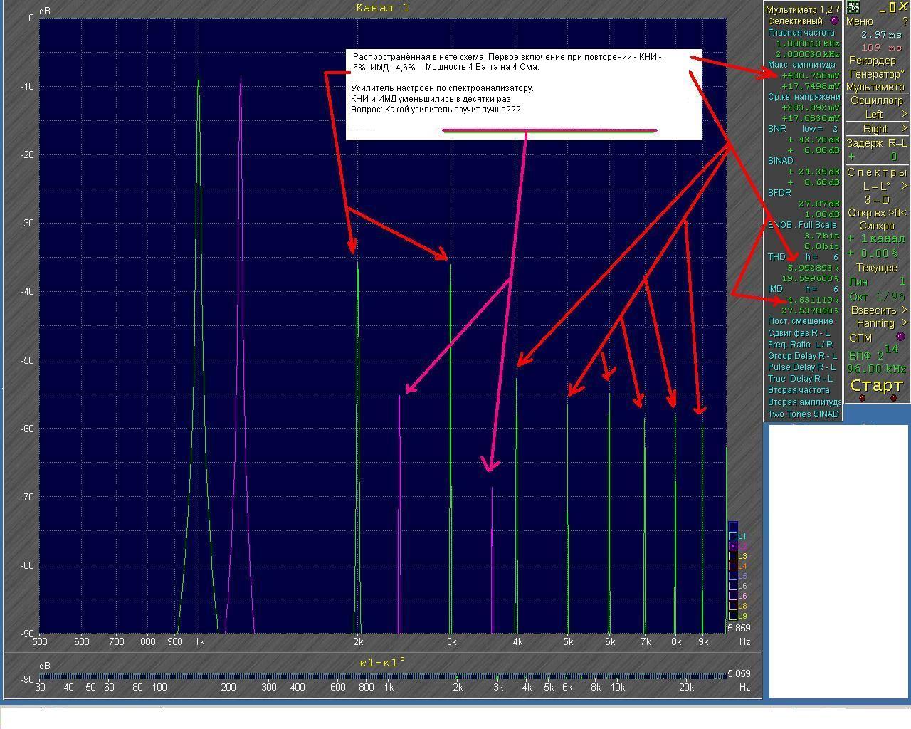

Что-то не увидел, что бы кто-либо действительно настроил свой усилитель до конца.
Особо хотелось бы взглянуть на искажения и их спектр с драйвером на 6Ж...
Возможно у такого усилителя звук получше, чем у ширпотребовского на ТДА... Но он далёк от хорошего звука.
Хорошо, если при сборке и настройки мультиметром у вас получится с искажениями 6%, как в аттач... А может быть и гораздо хуже.
И ушами, получить минимальные искажения - практически невозможно. Жизни может не хватить.

DrAl писал(а):
А вы что, умеете им пользоваться?
Только ленивый не умеет им пользоваться, потому что не хочет.
Это значительно проще, чем играть в "КонтрСтрайк" :)))
Комментарий к файлу: У Вас на столе персональный компьютер. Это очень мощное измерительное средство. Точность измерений на порядок - два выше агалоговых приборов. Пользуйтесь им. И получите прекрасный звук!
Спектр.jpg [165.04 KiB]

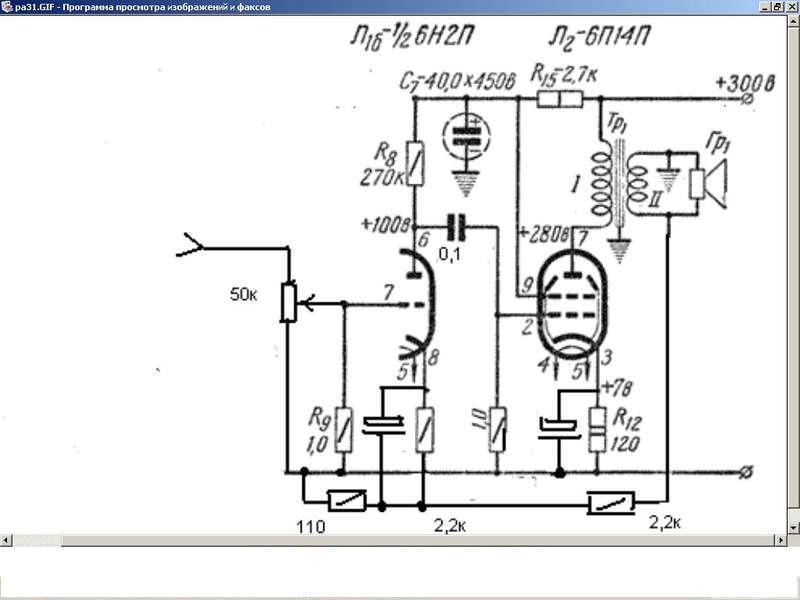

Вот эта схемка, 6Н2П+6П14П, на вид кажется простой и даже смешной. Для того, что бы её настроить на 0,5% искажений - надо повозиться. Не верите? Нет ничего проще, проверьте. Звук - обалденный. Лампе 2А3 и не снился такой звук. При этом при всём, 6П14П даст мощности почти в два раза больше.
Но: не выполнив настройки, про которую я изложил, или подобную ей, вы этот звук не получите никогда.
Кстати, при помощи спектроанализатора, лампу 6П14П (тетродом), можно настроить на звук такой же, как у 2А3.
Не верите? Зря.

В данном случае я выбираю вот эту схему:
Но это не говорит о том, что повторив её, она сразу запоёт. Она сначала разочарует, т.к. нуждается в настройке со спекроанализатором...
Да, сам схемы не рисую. Они у меня в голове давно. Эта схема в УЛ. Но легко переводится в тетродное, которое берётся после резистора фильтра, что идёт на драйвер. На моей схеме это после резистора 3 кОм. Его надо будет подбирать.
Также, изготавлия первый раз в пентоде, необходимо в ТВЗ сделать коэффициент трансформации несколько больше. А во вторичной обмотке компенсировать его, сделав дополнительную обмотку с отводами через 5 витков. Тем самым подобрать Ra-a по минимальным искажениям.
