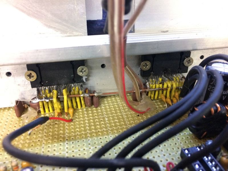

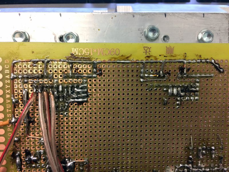

Доброго времени суток! Решил собрать усилитель на TDA7388. Все работает но присутствует гуд в колонках от трансформатора ТН-60-127/220-50. Какие фильтры по питанию не ставил ничего не помогает, подскажите пожалуйста как побороть?

мб земли неправильно развел, и конденсаторы на 16 и 10 выводах неправильно к земле подключил. нужно на плату посмотреть или монтаж какой сделан

В смысле не правильно развел землю? Схема пока что собрана на монтажной плате, после того как сделаю корпуса для колонок вытравлю плату. Еще стоит активный фильтр перед усилителем.
Питание правильно развели?
Должно идти от трансформатора на диодный мост, с диодного моста на электролиты, и уже с электролитов на плату вашего унч. А не с диодного моста на плату УНЧ, а потом на электролиты.
Про разводку общего провода (земли, массы) вам уже ответили.

8,2,18,24 вывод микрухи- силовая земля,13 вывод-сигнальная земля их нельзя соединять напрямую,они должны быть соединены в точке на электролите питания,остальные земли тоже нужно вести на кондер питания,вобщем звездой разводи,кондер блокировки по вч 0.1мкф керамика припаяй прямо на 8,2,18,24 и 6,20 выводы микрухи и выводы у этого кондера сделай как можно короче

Я всех вас внимательно выслушал и понял первое что нужно сделать это вытравить правильные платы для ТДА-шек, нужно найти хорошую разводку печатки.

кондер блокировки по вч в питании поставь ближе к микрухе,можно смд с обратной стороны

Собрал я наконец то усилитель, но ничего не поменялось((( что может быть еще?

Активный фильтр я пока что не подключал, пытаюсь сначала побороть наводки. Хотя при подключении питания с автомобильным конденсатаром на 1фарад в колонках полная тишина, и звук даже через фильтр на LM324 чистый. Что доработать что бы не было наводок. Завтра кину фото готового усилителя.

параллельно каждому диоду в выпрямительном мосте поставь конденсаторы 0,22-0,47 керамику и на выходе моста тоже блокировочный. мож поможет
