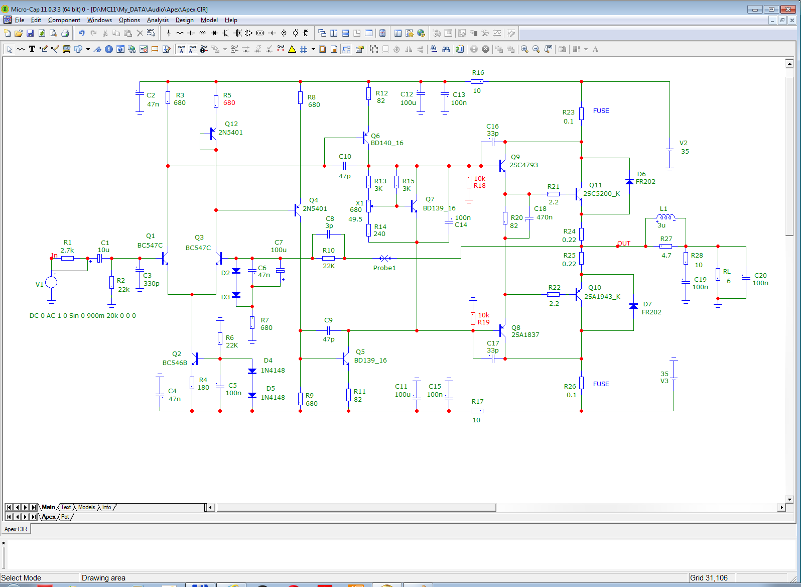

Добрый день Котам!
Много тем посвящено усилителям Ланзар, Холтон, ОМ-2. но не нашел на этом сайте темы обсуждения усилителя APEX. хотя по качеству звучания он заслуживает внимания и не уступает выше перечисленным усилителям, а возможно даже и превосходит(In my humble opinion).
Мягкое, приятное уху звучание напоминающее "ламповик" Никаких танцев с бубном. Собрал, включил и слушай музыку. Термостабильность железобетонная. ток покоя как выставил, так и стоит как вкопанный. что в Ланзаре это больное место.
Питание +/-35 вольт, на 4 Ом нагрузку 100 ватт. Замеры делать нечем, та и не к чему они мне. главное чтобы уху нравилось.
Если кого интересуют параметры, то на соседнем сайте, VDIJ снимал показания
http://forum.cxem.net/index.php?/topic/ ... nt-1706151
Там же и печатка авторская, если не нравится моя.
Испытания усь проходил с блоком питания от усилителя Радиотехника. Перепаял на трансе провода и вместо штатного напряжения +/-26 вольт, получил +/-31 вольт.
В дальнейшем этот усилитель будет питаться от ПН 12 вольт и использоваться в авто.
Схему нарисовал, точнее сказать срисовал и отредактировал для лучшей читабельности с соответствием ПП.

Интересно, а зачем ВЫХОД усилителя по переменке (через конденсаторы 470 мкФ) "сидит" на плюс и минус питания? Или это ошибка в схеме?
 Заголовок сообщения: Re: Простой УНЧ (mini APEX)
СообщениеДобавлено: Ср фев 28, 2018 21:34:22
Карма: 113
Рейтинг сообщений: 1537
Сообщений: 2994
Откуда: Lugansk ЛНР
Конечно ошибка. Спасибо! :beer:
Вот это видно что глянул опытным глазом!!!!!!!!
Исправил.

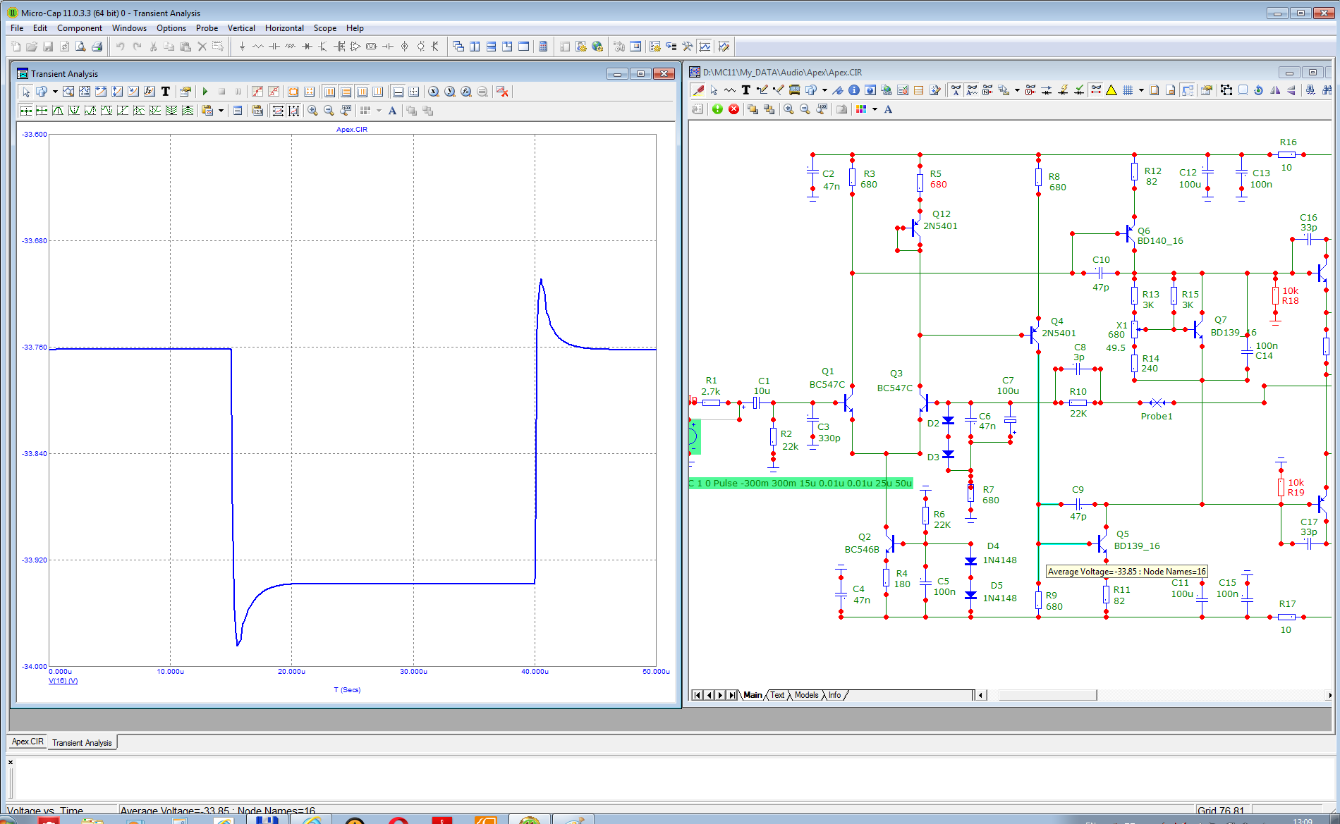

Модель в МС11. THD около 0.05% 20 кГц 50W 6 Ом. Емкости коррекции не менее 47 пФ для достаточного запаса по фазе, емкость в ООС 2-3 пФ. Резисторы привязки предвыходного каскада для малых TIM около 10-22 кОм. Входной ФНЧ 2.7 кОм 330-470 пФ.

Модель в МС11
..по инструментальному анализу много хуже УНЧ 50-8 как по спектру выходного сигнала, так и по толерантности к импедансу нагрузки..что характерно - первый полюс АЧХ, глубина ООС и Ку с разомкнутой ООС примерно соответствуют УНЧ 50-8.. :)

..сконвертировал в МС-9, чуть позже выложу..
з.ы без фнч, цобеля и на активный импеданс - завелся с штатными цепями коррекции...сырая штука еще...
..даже навскидку - динамика хуже чем у УНЧ-50-8..

EMiq писал(а):
Промышленный усилитель с подобной схемотехникой
..диф на полевиках с истоковыми резюками ООС, здесь же этих резюков в эмиттерах нет...а так и просятцо... :)
..если поставить в эмиттеры дифа резюки 40..50Ом, получается нормальный устойчивый усилитель...но..THD начинает зашкаливать - больше, 0,1%, причем, доминирует третья гармоника...
..не - фигня... :tea: ..УНЧ-50-8 в разы лучше.... :)
p/s
..я бы вот так вот сделал..по крайней мере, это больше похоже на правду..ну, и защиту бы добавил...
