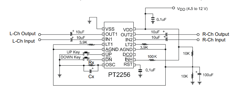

Здравствуйте форумчане! Нужна ваша помощь в подключении аудиосистемы JBL Encounter 2.1.
Достался мне сабвуфер без колонок и БП.
Я взял ноутбучный БП 18.5V 3.5A, включил, загорелась зеленая лампочка и появился еле заметный шумок от динамика если поднести близко к уху.
При подключении AUX звука нет. Думаю что проблема в том что громкость на нуле, или саб требует подключение колонок, поскольку на правой колонке реализована регулировка громкости, причем реализована не просто, сенсорные кнопки, и кабель от колонок к динамику имеет всего 2 проводка.
Поскольку аудиосистема очень редкая то информации о ней очень мало, и купить колонки также не является возможным.
Смотрел на плату, по виду в ней ничего не ремонтировалось и скорее всего работоспособное, электролитические конденсаторы не вздутые.
Может кто может подсказать в чем может быть дело.
По ходу дела добавлю фото платы и дополнительную информацию что смог достать.
Было бы хорошо запустить эту редкую аудиосистему в космическом стиле.

pavlo72856:
А разве там нужно не двухполярное питание?
Добавлено after 2 minutes 52 seconds:
Если отсутствует схема акустики, смотрите марки микросхем и ищите на них даташиты со схемами со стандартным вклюсением, которое предлогает завод изготовитель, и по ним разбирайтесь.

В общем разобрав сабвуфер я нашел микросхему PT2256 которая отвечает за громкость. Нашел в интернете даташит на нее и там есть информация как регулировать громкость кнопками. Я с помощью проводка замкнул контакт как было указанно на схеме, после чего звук появился.
Как только все заиграло я подумал что раз на сабвуфере есть еще и выхода под сателлиты, то почему бы их не подключить, взял я 2 колонки 20 Вт 4Ома, подключил их к усилителю, включил, звук появился на несколько секунд, и пропал (скорее всего сработала защита), я выключил сабвуфер, включил еще раз и задымела микросхема, как я уже потом понял TDA8512J, я расстроился... знаний в аудиотехнике у меня не очень много, может где-то натупил... Начал искать даташит на микросхему и саму микросхему к покупке. В даташите указанно что данная микросхема работает в 2-х режимах: 4 динамика и 1 НЧ динамик из 2 сателлитами (как у меня).
Микросхема пришла, я перепаял ее, включил и саб заработал как раньше.
Также в даташите написано что при сопротивлении 4Ом последовательно с динамиком должен быть включен конденсатор 2200мкФ. (я их заказал уже). Колонки рабочие, мерил сопротивление мультиметром то оно близко к 4 Ом. Также мерил мультиметром постоянное напряжение на выходе усилителя, на одном канале 2.45 В а на втором 8.35 В. Почему так - не понятно.
Просьба подсказать где я накосячил. Может поробовать с другими динамиками? Полярность динамиков тоже ок, хотя это вроде как не влияет на работу, кроме как звук будет не очень...
