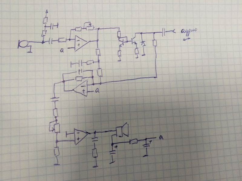

Доброго времени суток, господа.
Срисовал с натуры схему вызывной панели. Не стал рисовать кнопку вызова и реле дверного замка. Только аудио тракт. По одной линии передается звук от микрофона и по ней же принимается звук на динамик.
Проблема: возбуждается. Не зависимо от сопротивления на линии (разрыв, кз на ноль, 400 ом или сопротивление ответного устройства). Регулировка подстроечников тоже не дает результата - свистит чуть тише (и то не всегда).
Прикладываю схему. Я не спец в аудио технике, но мне она кажется очень странной, хотелось бы получить толковых объяснений.
Попутно прошу спецов схемотехники объяснить, как работает инвертирующий усилитель на оу с однополярным питанием, когда на неинвертирующем входе только конденсатор большой ёмкости?
Забыл добавить:
Верхние два ОУ = NJM4885, Нижний = LM386

LM386 не ОУ, это УНЧ. Конденсаторы в нижней правой части схемы, после УНЧ (после динамика) возможно не исправны. А так же по цепям питания могут быть не исправны.
Они не вздулись, емкость мультиметр при измерении в схеме показывает не ниже номинальной. Можно, конечно, попробовать выпаять.
Осциллографом на питании пульсаций не обнаружено. Возбуждаемые колебания есть на конденсаторе, который последовательно с динамиком, но нет на неинвертирующих входах ОУ. Номинал резистора между динамиком и входами - 10 кОм.

А на выходах NJM4885 есть колебания? Останется ли возбуждение если вход LM386 замкнуть на массу? Конденсаторы можно не выпаивать, просто подпаять параллельно заведомо исправные.

Да, забыл добавить, наверное, очень важный факт - возбуждение происходит из-за ПОС с динамика на микрофон, то есть если микрофон закрыть или выпаять динамик (сейчас заменил на резистор), писк пропадает. Поэтому возбуждение пропадет, если вход LM386 замкнуть на массу.
Если выпаять динамик - писк в любом случае пропадёт :)) Я имею ввиду пропадают колебания.

... очень важный факт - возбуждение происходит из-за ПОС с динамика на микрофон,
Ну вот, блин. А схема то и не виновата ни в чем. Ну значит усиление убавлять нужно или микрофон от динамика подальше разместить.

Подстроечниками всё выведено в минимум. Подальше разместить трудновато - заводская конструкция-таки.
