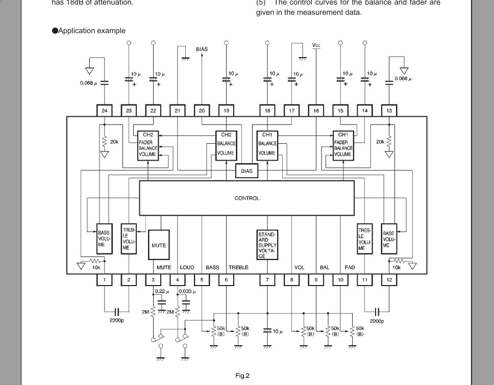

Всем привет.Устанавливаю в авто carpc,для усилителя уже выбрал схемку,а вот с регулировками не все так просто.Канала будет 4 и нужен регулятор который будет регулировать общую громкость,баланс и фронт-тыл,желательно еще кнопку mute.Нашел схемы темброблоков различных,но там помимо этого еще много лишних настроек которые мне не нужны.Желателен регулятор на обычных крутилках или кнопках,без дисплея,чтобы занимал мало места и легко управлялся.Может есть у кого какие идеи?

..BA3853BFS..
..проще не найдешь..

А можете порекомендовать готовую схемку,в поиске не нашел

..в любом поисковике элементарно ищется и дш, и схема включения..если не нашел, значит, так сильно тебе это надо.. :)

Управление по can шине в планах,но позже,так как я в этом пока только начинающий.Собственно и схему регулятора поэтому прошу,т.к. на готовые схемы смотрю,вроде понимаю как работает,а что-то свое придумать пока ума и опыта не хватает.Схемы именно с фадером,балансом и громкостью нигде нет,есть где каждый канал отдельно регулируется,но это в авто будет тоже не удобно.Иногда нужно быстро убрать с тыла звук,например когда просят задние пассажиры.

дык прямо в даташите
2019-02-13_14_01_14.jpg [99.08 KiB]
