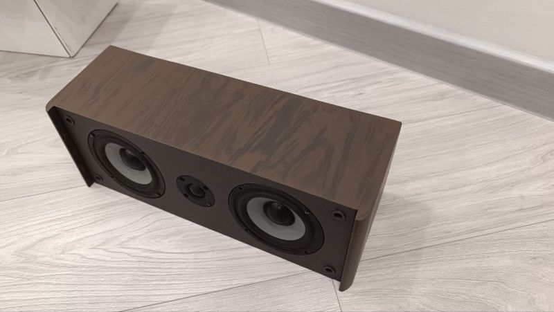

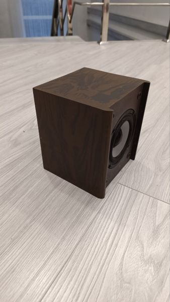

Доброго времени суток! Недавно отреставрировал (если можно так выразится) свою старую акустику Sven ihoo t100 5.1, по мимо внешнего вида уделил большое внимание внутреннему убранству корпусов колонок, поклеил виброизоляцию и ворсистую ткань. так же поменял конденсаторы питания электролитические 6,8 мФ на керамические 4,7 мФ.

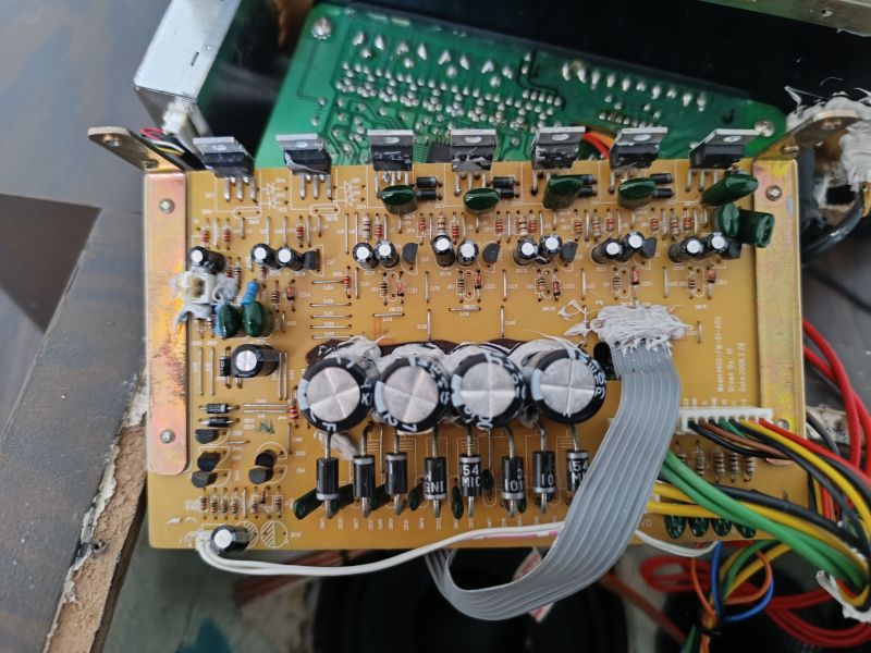

С УНЧ пришлось повозится так как хотел заменить tda 2030 на lm1875, но не вышло (видимо обвязка не подошла), но не суть сейчас все работает.
Сам УНЧ на 6 каналов, построен на базе микросхем tda 2030 по основным каналам и моста из двух tda 2050 на сабвуфер. На сколько я разбираюсь (а разбираюсь я слабо, уж извините если что)
схема с двухполярным питанием. Схемы в открытом доступе не нашел хотя обыскал все (есть более ранняя версия, похожа но отличается). Мне кажется что фронты играют не очень, именно от от родного усилителя, так как накидывал их на слабенький усилок от 5 ватных пк колонок и звук был приятнее, не хватает верхних басов (110-150 Гц), конечно в предусилителе есть какой то фильтр, но на моей памяти когда я активно использовал эту АС (покупал новую, примерно в 2011) фронты давали такой бас, даже подхрипывать начинали если в тембр блоке бас накрутить, сейчас такого нет, даже если дополнительно эквалайзером добавлять, эти частоты не вытянуть на нужный уровень.
Хотелось бы повысить качество звука, в связи с этим вопрос что можно заменить на плате чтобы этого добиться?
Что было уже сделано:
Заменены tda 2050 на lm1875
Заменены tda 2030 на фронты на tda 2050, но они явно не оригинал, думаю, есть ли смысл купить с авито б/у оригинал ?
Заменены емкости 4 х 4700 мФ 25в на аналогичные не брендовые (хотя емкости были в норме, за давностью решил заменить, esr померить нечем)
Что планирую сделать:
Заменить емкости 47мФ и 1 мФ на какие нибудь ничеконы
поставить самодельный кроссовер на сабвуфер, из катушки и конденсатора (к плате это не относится но все же )

Межкаскадные конденсаторы смотрите, и конденсаторы обратной связи, при потери их ёмкости уменьшатся НЧ.
Да и подвесы НЧ динамиков со временем теряют эластичность, время не щадит их от слова совсем, резиновые дубеют, полиуретановые подвесы и из всенного полимера превращаются в труху...

я так понимаю это и есть по 47мФ, они перед TDAшками после предусилителя, кстати где то слышал что можно поставить их меньшой емкости для больших низов (или наоборот, могу путать). Кстати есть ли смысл менять конденсаторы в обвязке предусилителя на брендовые?

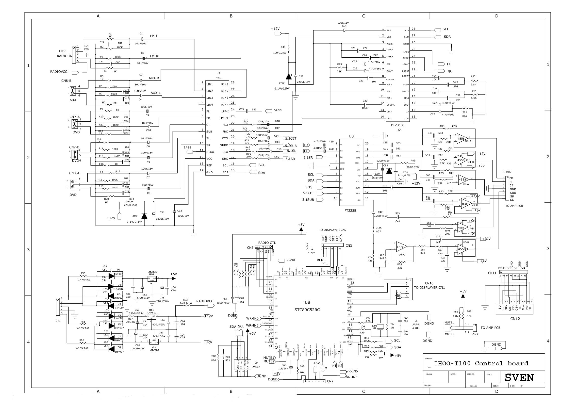

Нашел схему

Не надо менять все сразу. Поменяй сначала только в одном канале и сравни, что получилось, со старым каналом.
А потом подумай, стоит ли овчинка выделки.

Исправные конденсаторы менять на такие же - но в пять раз дороже, нет смысла... Искажения в этих "Иху" от неудачной разводки монтажа, в основном, поэтому применение самых крутых микросхем проблему не решит, нужно экспериментировать...

Слишком много мифов придумали неграмотные фантазёры. У них почему-то все качество измеряется только силой звука. Чем громче орет, тем лучше.
Но вот в слепых тестах они 2030 от 2050 или обычный электролит от "аудиофильского" отличить не могут.
Реальное отличие есть только по уровню шумов при отсутствии звука - это да, но это приведения лишь входных каскадов предварительных усилителей.
Реальное улучшение звучания даже пассивных колонок Свена даёт замена динамиков, что я делал неоднократно.
Впрочем, необходимо отметить, что у Свена есть и линейка колонок с изначально хорошими динамиками. Но это - не дешевая серия.

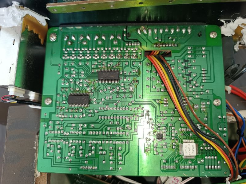

...Я бы ещё предложил подать сигнал на оконечные усилители минуя штатную предвариловку - благо, ломать ничего не нужно, просто отключить разъём...

Просто гениально Холмс, как я не подумал об этом раньше! Спасибо!
