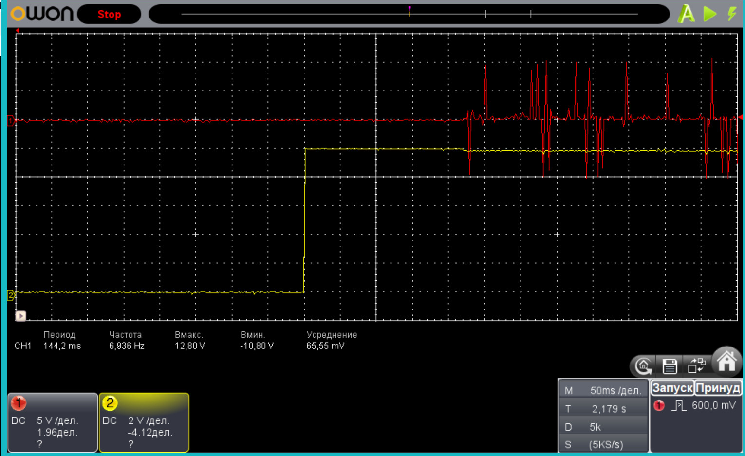

Проблема в заголовке. Если подробнее: например, при настройке звука в ОС, если щёлкать мышью по динамикам, то вообще ничего не воспроизводится, если нажать Проверка, то от левого динамика тишина, от правого динамика воспроизводится звук, с обрезанным началом. Тоже самое наблюдаю на сайте, где проверяются каналы: по отдельности если щёлкать по каналам, то тишина, если запустить непрерывное воспроизведение, то первый звук от левого пропустит, потом нормально воспроизводит. Такое наблюдается при выводе на колонки, если наушники, то начало не пропадает. До этого был усилитель на AP3050D , с этими же колонками нормально работал. Можно как-то исправить?

Возьмите тестер и посмотрите, что (напряжение) происходит на выводе CTRL (#2).

[uquote="u37",url="/forum/viewtopic.php?p=4755246#p4755246"]Возьмите тестер и посмотрите, что (напряжение) происходит на выводе CTRL (#2).[/uquot]
И что там должно происходить?
Добавлено after 21 minute 15 seconds:
Без воспроизведения: 0.3-0.4mv, с воспроизведением 10.92v.
И как появляется эти 10В? С какой задержкой. Как соотносится с звуком.
Источник проблемы (если вы получите корректное измерение) - см. выше. Или нет, в зависимости от того, что вы получите.
Обход - ускорить или отключить/заблокировать эту цепь. [если в ней дело]. Наверно, это схема sleep> которая отрабатывает отсутствие входного сигнала и выключает усилитель. При появлении сигнала она усилитель включает, но не сразу. Режим sleep можно выключить (мгновенная реакция на звук, повышение мощности потребления в простое, возможно появление легкого гудения) или ускорить. Для разборок нужно иметь четкий ответ на - см. выше - и четкое фото поверхности платы без радиатора (если он закрывает детали). Должны читаться маркировки элементов и угадываться трассы.

Добавлено after 15 minutes 14 seconds:
https://disk.yandex.ru/i/jGIZEgDyJnAQfQ
Добавлено after 1 hour 35 seconds:
Ну чтож, давайте четкие фото платы.
Сигнал на CTRL и на выходе на колонки.jpg [237.11 KiB]

Варианты:
1) отключение всего.
: перерезать доложку от вывода №2 к резистору. Резать рядом с резистором.
- гарантированный целчок при включении
- вандализм
2) отключение всего (2).
: выпаять транзистор 7002K, либо только его сток. Второе даже проще - паять сток и иголкой поддеть транзистор, он повернется.
- недостатки как в 1 варианте
+ можно вернуться, если не понравилось.
3) отключение всего (3).
: на транзисторе 7002K замкнуть з-и, для чего хорошо прогретым паяльником с флюсом налить припой между двумя выводами транзистора.
+ легкий вариант доработки, но спорный.
4) без управления, но и без щелчка.
: от трассы от 2 контакта отпаять резистор и транзистор (вариант 2,3), на освобожденный пятачек припаять провод. Провод прокинуть на конденсатор на землю. Емкость конденсатора подобрать по желанию, номинал не знаю (1-100 uF) по снижению щелка при включении усилителя.
На этой плате управление усилителем идет от BT модуля и он управляет включением звука. Блокировка управления отключит задержку начала звучания, но здесь надо аккуратно посмотреть други режимы работы устройства - могу полезть шумы посторонни сигналыв те моменты, когда BT считает усилитель выключенным. С другой стороны, если на наушники ничего мусорного не лезет, то можно перекинуть вход усилителя с BT на выход наушников и усилитель станет работать как_наушники. Так что, перед окончательной доработкой следует провести проверку, не деструктивную. Я бы попробовал вариант 3 вначале.
