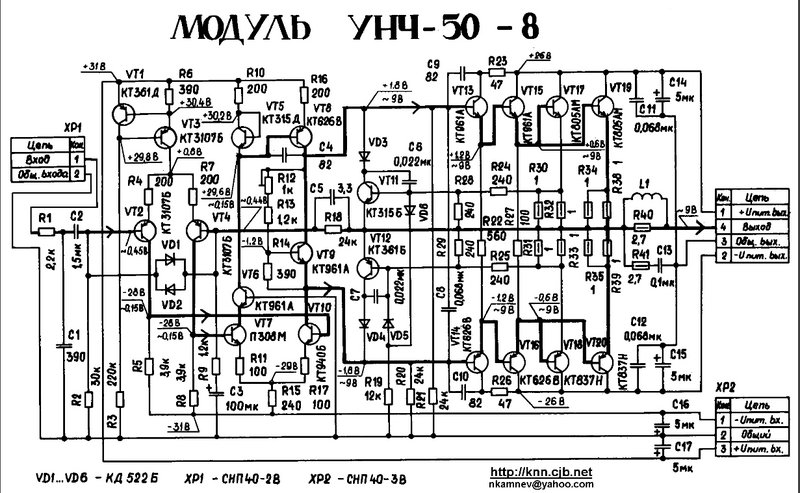

Всех приветствую!
Вопрос решён, решил здесь поделится.
Итак попался ко мне в руки замечательный усилитель радиотехника у101 стерео, который был полностью с заводскими пломбами, без следов пайки и тишиной на выходе.
Снял крышку почистил пыль и начал с электролитов, менял все с высоким esr и полностью сухие, почистил регуляторы спиртом. Усилитель запел все два канала, на был треск на громкости чуть выше среднего и на середине НЧ в момент баса и был сильней есть добавить низких частот! Треск был по типу как динамик горелый или не отцентрован.
И здесь я залип на пару дней, самое интересное с ЗГ и осциллографом все красиво , синусоида без лишнего на всем диапазоне воспроизводимых частот. Начал поочередно проверять каскады, все вроде бы хорошо, думал может течёт какой транзистор, каждый выпаян и проверен, тупо менял местами транзисторы, менял связку кт805, 837, на 818, 819. Все тоже самое. Все контрольные точки напряжений в норме. И что интересное на двух каналах треск идентичен. Смотрел осциллографом питание без мусора, но так как нужно было что то делать залез в блок питания, мост электролитов, нашёл один слегка «подсохший» заменил, ну естественно ничего не дало, думал зашита барахлит, так же отключал безрезультатно.
Уже дошёл до того что перепроверил замером все конденсаторы и резисторы, так же все хорошо
И здесь был намёк из сборок низкоомных резисторов в эмитерных цепях выходных транзисторов, их я проверил не внимательно низкоомные да низкоомные какая разница тем более онизаводские как и все остальное, как оказалось зря!
Смотрю в их параллели стоят 2.7ом и 1ом что дает 0,73ом
Смотрю на схему 0.33. И здесь ступор пайка заводская, усилитель на пломбах.
Почему такая разница?
Запаял 0.33ома по 4шт на два канала и все запело прекрасно без лишних помех и искажений!!!
Теперь вопрос как такое могло получится ? ведь усилитель так играл с треском с завода и либо владелец им не пользовался или пользовался на половину громкости.
Вот такие вроде бы простые вещи но два дня промахался!
И почему на осциллографе не видно было этого «треска»? Прибор простой цифровой fnirsi 1c15.
..наверно, поэтому и не было - или плохо смотрел..или не знал как.. :)
..вообще, работу защиты видно вблизи максимальной мощи..есть сомнения - отключаешь один канал от питалова и смотришь оставшийся на максималке..бяки типо этих - вылезают сразу.. :)
..и первое, что делают в таких случаях - отрубают защиту и сравнивают работу с ней и без нее..сами по себе эти низкоомные резюки в эмиттерах хрюканья не дают..но вот падение напряжения на них используется для работы узла защиты..вот она и подхрюкивает..
Как посчитать какой ток протекает через выходные транзисторы, с резисторами 0.33ом?
..как-как..по закону Ома - падение напряжения/сопротивление=ток.. :)

Я подключал отдельно плату унч вовсе без защиты и темброблока брал только питание с усилителя и он трещал. Поэтому это в самом унч дело было.
Правильно считаю?, взять среднее значения падения биполярную 0.5в/0.33ом=1.5а на транзисторе.
А по поводу осциллографа может и не разобрался как смотреть сигнал. Генератор ЗЧ на вход а на выходе УНЧ смотреть сигнал, была ровная синусоида, естественно менялась от уровня громкости и частоты на входе…. Но больше ничего не видел, данный осциллограф прост как тестер.

При 033 грубо 1,8 ампера начнется ограничение
При 073 0,8 ампера
0,6 вольта базаэмиттер ограничителя делить на сопротивление.
Там у тебя в параллель по два, згачит умножаем
И получается при 033 омах моща максимальная 51 ватт
При 073 омах - 10 ватт
Добавлено after 57 seconds:
Да тебе про другую защиту. В усилителе vt11 vt12 защита токовая, ограничение
Добавлено after 46 seconds:
Вот и получается на 10 ватт мощи ограничивал, превращал синус в прямоугольник

Получается он с завода таким все время был? Трещал на басах….
Вроде запас по току у транзисторов большой с 0.33ома.
Протестировал на максимуме с пол часа на союз 50ас-012 все хорошо нагрев умеренный «палец держит»
Все таки интересно как он работал вообще когда с завода вышел.
И ещё на будушее вдруг пригодится отключить питание токовой защиты R19 выпаять? А по канально r24, r25 правильно?
..ты не понял - на самой плате модуля УНЧ-50-8 находится узел защиты выходного каскада..
..образован он (для верхнего плеча) резисторами R30, R32,R34, R36 - которые являются датчиками тока, R24, R28 - задают порог срабатывания защиты, транзистором VT11, который является исполнительным узлом - закрывает соответствующее плечо, диодом VD6 - определяет вместе с резистором R19 характеристику ограничения, а R19 помимо всего - еще и начальный уровень срабатывания, диод VD3 устраняет возможное влияние транзистора VT11 на работу выходного каскада в штатном режиме, а конденсатор С6 создает частото-зависимый характер порога срабатывания.
..таким образом здесь реализована динамическая двухпороговая схема защиты выходного каскада..
..работает вся эта хрень следующим образом - при превышении тока ВК увеличивается падение напряжения на резисторах R30, R32, что создает условия для открытия транзистора VT11, который через диод VD3 замыкает базу VT13 и ограничивает ток ВК..
..в нормальных условиях ограничение работы ВК начинается при токе примерно 2..2,5 А, а ток "короткого замыкания" ВК при горячих транзисторах и ограничении - 4..5А..
..с бОльшими номиналами резисторов в эмиттерах ВК в твоем случае порог срабатывания защиты подвинулся в сторону меньших токов, что и вызывало хрип - приоткрывались транзисторы VT11, VT12..
..просмотр осциллограммы выходного сигнала и сравнение неискаженной амплитуды выходного напряжения по осциллографу на частотах 100..200 Гц однозначно выявили бы проблему..
..важно знать, что и как смотреть..и главное - зачем... :)

Похоже, что он наткнулся на одну из странных версий под 8 омные колонки.

Огромное спасибо господа за развёрнутые ответы!!! Теперь понял.
Но вот на осциллографе ничего не видно было. Может нагрузку нужно было на выход подключать?
Как делал я ; подключаю динамик выставляю уровень громкости такой чтоб слышно было треск, отключаю динамик и на то место подключаю осциллограф. И вижу красивую синусоиду….
..а ты не подключал..?.. :shock: :))) :facepalm:
..ну, братан - ты даешь..!!!.. :)))
.. "а надо ли включать передачу в машине, чтобы поехать".. :)
..подключать надо самую низкоомную нагрузку, которая декларирована для усилителя - т.е, для этого 4 Ом..обычно подключают ее эквивалент - мощный резистор такого же сопротивления..
