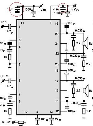

есть старый советский ещё динамик 10гдш-2,4 подскажите как собрать к нему усилитель с минимумом деталей, пусть даже искажает звук, хрипит, свистит, хрюкает, главное что бы он мог его раскачать на полную мощность
чем проще и менее прожорливая схема тем лучше, питание её в принципе любое, но желательно что бы работало от 4, 8 или 12 вольт

Да любая микросхема УНЧ от автомагнитолы с мостовым выходом подойдет. Их довольно много. В соответствующем даташите найдешь и схему включения. Питание естественно 12-15В при 4В хер чего путного получишь.

Мощность уменьшится в 4 раза и при питании от 12В 10Вт на 4 ом ты не получишь. Мощность зависит от напряжения питания, сопротивления нагрузки и схемы. Я написал какая нужна схема.

https://ldsound.info/10-gdsh-2-4-10-gd-36e/
Сопротивление: 4 Ом
Мощность:
рабочая: 2 Вт
паспортная: 10 Вт
долговременная: 10 Вт
кратковременная: 15 Вт
kelod писал(а):
а если без микросхемы?
Двухтактный УНЧ при питании 12 вольт и динамике 4 Ома "в теории" может выдать мощности 3~3,5 ватта, мостовой УНЧ- около 12 ватт. И это ФИЗИКА, тут ничего поделать нельзя.
Вот здесь:
http://we.easyelectronics.ru/audio/usil ... schet.html
есть теоретический расчёт УНЧ на рассыпухе, при чём, чтобы сделать "мост", то нужно сделать два таких усилителя и какой-то фазоинвертор на вход, чтобы получить противофазный сигнал.
https://we.easyelectronics.ru/audio/mos ... litel.html
На микросхеме, хоть мостовой, хоть простой УНЧ получается значительно проще, чем на рассыпухе.

Порылся я в закромах, оказывается у меня есть
La4620
Ba3823ls
Ka2220stj
An7112e
Ba3423s, но там вырвана десятая нога
Из этого всего для моих нужд наверное подойдёт только первая? Как я понимаю она умеет до 17 вт динамики раскачивать и питается от 12 в

Я в принципе для la4620 я все нашёл, за исключением кондеров на 0.033 мкф, можно ли их заменить на 0.047 мкф?
И все же интересно как на ней только один канал активировать?
И зачто отвечает 13 нога? Написано muting control, т.е. управление приглашением, это что бы звук отключать что ли?

Собери теперь хоть что то работающее! Второй канал можешь не трогать, для верности замкни его вход на землю через конденсатор порядка 1мкФ.

Я же написал- "на попробовать", если вы и спалите эту микросхему, то будет не жалко, а хоть чуток опыта у вас появится.. Там всего 10 деталек, спаять можно за полчаса с двумя перекурами :))) :))) :)))
https://radioschema.ru/wp-content/uploa ... LA4620.jpg
Можно, разницы вы, практически, не заметите
Да, ещё, для LA4620 я бы добавил керамику по питанию (выделено кружочками):
LA4620.png [54.1 KiB]

kentgaryk, так а с обвязкой со свей что делать? там же как я вижу по две цепи одинаковых цепи на входах и на выходах, они между собой связаны как-то или независимые?
и про 13 вывод объясните, зачем он нужен и как работает?
