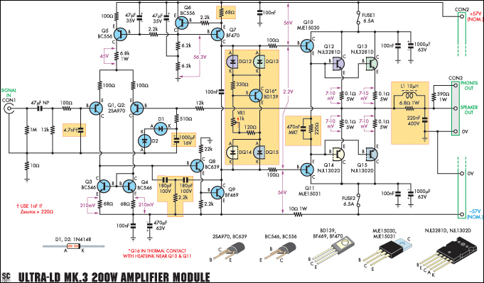

Добрый день , подскажите пожалуйста где копать , никак не могу настроить УМ Ultra LD MK3 .При замере напряжения в контрольных точках имеем такие результаты на выходе правый канал 25-28 мв , левый 12-14 мв , на эммитерных выходных сопротивлениях везде 0 , должно быть 7-10 мв , на защитных резисторах 68 ом на правом 0.3 в , на левом 0.04 в должно быть 9-14 в , между базами Q10-Q11 -правый канал 2.01 в , левый канал 1.1в , должно быть 2.2 в —- это напряжение удалось частично поднять заменой резистора в цепи эммитера Q7 c 68 ом я заменил как в версии МК2 на 47 ом , остальные показатели все в порядке , вращение подстроечника VR1 никак не изменяет не реагирует на ток покоя , подключая аккустику к выходу и закорачивая пальцами вход слышится характерный фон только в правом громче , в левом тише . Может подскажете где еще что проверить ? как выровнять напряжения между базами Q10-Q11 спасибо заранее
Это не защитные резисторы и 9-14 вольт на них быть не должно, а если всё же сделать, то много чего перегреется и сгорит.
Не удастся настроить усилитель, в котором непонятно всё. Или нужно работать под руководством специалиста.

Карту напряжений надо делать по всем транзисторам и по всем выводам на них, и причем не отдельным случайном перечнем, а поверх схемы.
Тогда можно и начать разбираться.
..а где тут "защитные резисторы 68 Ом"..?.. :)
Муркиз писал(а):
Карту напряжений надо делать по всем транзисторам и по всем выводам на них..
..нехрен тут делать "карту напряжений на всех транзисторах", да и ничего это не даст, ибо во-первых, излишне, во-вторых - трудно интерпретировать полученные результаты..
..как я понял из сумбура ТС, у него проблемы с установкой тока покоя - невозможно получить между базами драйверов нужное напряжение смещения 2,2В..причем, падение напряжения на резисторе, задающем ток покоя (68Ом) - мизер, в нормальном канале - 0,3В..
..вот и пусть роет источник тока на Q6, Q7 - косяк там..

Извините друзья , спасибо за ответы , я не указал что защитные резисторы на 68 ом впаиваются вместо предохранителей на обоих плечах питания , чтобы ограничить выходные токи на уровне 800 ма , на случай кокой либо неисправности перед запуском УМ , этот УМ хорошо описан в Радиогазете за 12.04.2017 там 3 части очень подробно все описано , и методы настройки и т.д. ну вот чтото не пошло а я монтажник а не инженер
Добавлено after 3 hours 9 minutes 14 seconds:
SSC написал - .вот и пусть роет источник тока на Q6, Q7 - косяк там.. если можно поподробнее какие мои действия дальше .... правильно ли будет промерить напряжение база-эмитер на всех транзисторах оно должно быть 0.6-0.7 в , если отличается то проверять данный транзистор ?

Все выводы мерить надо. А то может быть такая ситуация - у парных транзисторов эмиттер- база будет почти одинаково, а вот коллектор-эммитер окажется сильно разным.
Когда ищешь неисправность, мерить нужно все !

Муркиз спасибо , хороший совет , а можно уточнить . я правильно понимаю парные транзисторы это имеется ввиду одинаковые в правом и левом канале ? и еще вопрос как определить какое должно быть правильное напряжение в точке промера в случае когда оно не указано на схеме , ну например в этой схеме УМ нет ни одного указанного напряжения между эмиттером и коллектором . заранее благодарю

По парным - да.
Что касается напряжений, то это сложный и неоднозначный ответ, или вопрос, но в стереоусилителях все проще - можно сравнить с исправным каналом.
А если нет мартышки, то тут уже требуется глубокие знания схемотехники и физики работы разных полупроводниковых элементов. И это не один том литературы.
Но можно и схитрить. Найти аналогичную схему с картой напряжений , даже отдельных узлов, и там посмотреть соотношения напряжений на выводах деталей, включенных подобным образом. Иногда и этого достаточно, чтобы понять наличие неисправности

...Однако, все необходимые напряжения на схеме указаны, остальные контролировать просто не нужно - они устанавливаются автоматически! :)

Это если все детали исправны. А если нет ?
Я вот тут приемник восстанавливал, вэф317. Трансформатор горелый и аж корпус поплавлен. Средняя точка в усилителе на питании сидит, проверил все транзисторы - в норме... ???
Оказалось, электролит в цепи обратной связи утечку дал - и этого оказалось достаточно. Но пришлось подетальную проверку делать.

Добрый день нашел - проблему - были пробиты Q7 и Q6 , вспомнил что при первой проверке коротнул щупом тогда выстрелил кондер 1000 мкф 63 в , думал отделался только им , но видимо слетели и эти два транзистора , и еще настройка тока покоя стала плавной и качественной только после замены подстроечников 3296 китай на наши советские СП5-2В , китайских хватало на 2 прогона туда- обратно и червяк внутри слизывало Всем спасибо за помощь и поддержку
