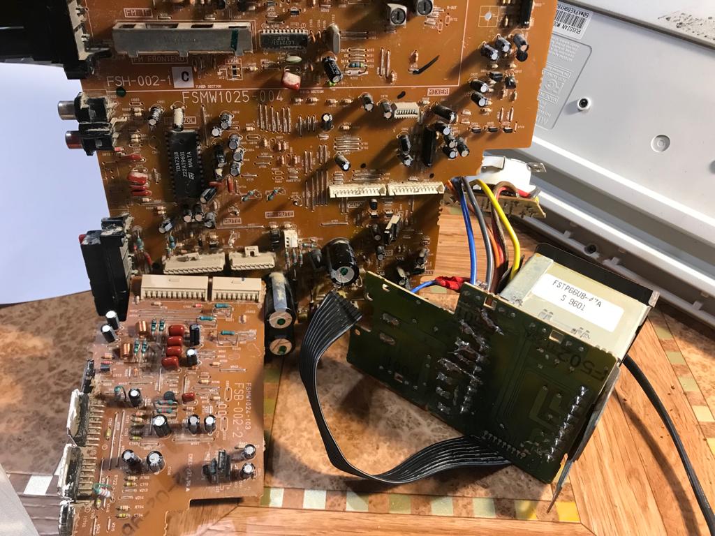

Всем привет. Выдрал из музыкального центра JVC, трансформатор и две платы. Думал на з/ч, но потом прочитал, что м/с толковые, и задумался об их применении. Трансформатор выдаёт три номинала питания, 2.6-0-2.6, 18-0-18 и 26-0-26. Все они, шлейфом заводятся на плату. На кондёрах БП, по 35в. Можно конечно спаять усилок по даташиту, но тут уже все спаяно, может даже рабочее. Вопрос, можно ли запустить этот набор молой кровью? Остатки музыкального центра доступны, но на расстоянии. Схем плат не нашел. Контакты разъёмов подписаны.
PHOTO-2023-11-09-14-34-42 (2).jpg [163.63 KiB]
PHOTO-2023-11-09-14-34-42.jpg [110.39 KiB]
PHOTO-2023-11-09-14-34-42 (1).jpg [143.25 KiB]

да, можно.

7295 - это "отбраковка" от 7294? Кроме меньшей мощности (и, соответственно, напряжения питания...) отличий не вижу... :)

Так в даташите и схема включения, и все управляющие сигналы описаны... Остается лишь глянуть, как остатки платы привести к максимальному соответствию даташита... :dont_know: :)

Ещё раз: берем даташит, в нем - схема включения и даже образец печатной платы. Берём свои огрызки - сравниваем. Отличия - приводим к даташитной схеме, лишнее можно отключить, недостающее - лучше добавить. Подаём питание, проверяем режимы, если в норме - подключаем нагрузку и сигнал на вход (можно хоть с любимого смартфона...) - слушаем... Это даже проще, чем ламповый усилитель собрать... :))
(тем по TDA7293 и TDA7294 на форуме полно - читайте, там всё расписано...)
И - не включайте без радиатора на микросхемах! Сгорят наверняка, хотя какая-то защита в них есть...

Отличия если и есть - то связаны с внешним управлением режимами, точнее, добавлены схемы согласования уровней на этих двух ножках микросхемы, остальное сильно изменять нельзя - микросхема имеет встроенную коррекцию, поэтому изменять коэффициент усиления нежелательно...

судя по набору питающих, это оч похоже на УМЗЧ с плавающим питанием, то есть класс G, в даташите на микросхему есть схема с двухэтажным питанием, наверное, что-то подобное и тут
Добавлено after 2 minutes 12 seconds:
но на фото странно, потому что тда 2шт (стерео), а транзисторов будто бы не хватает, или плавающее питание общее на 2 канала... хз

Так надо всю схему центра,а так есть схема включения микросхемы ,от нее и иди долше по дорогам ,а так там микросхема управления стоить.

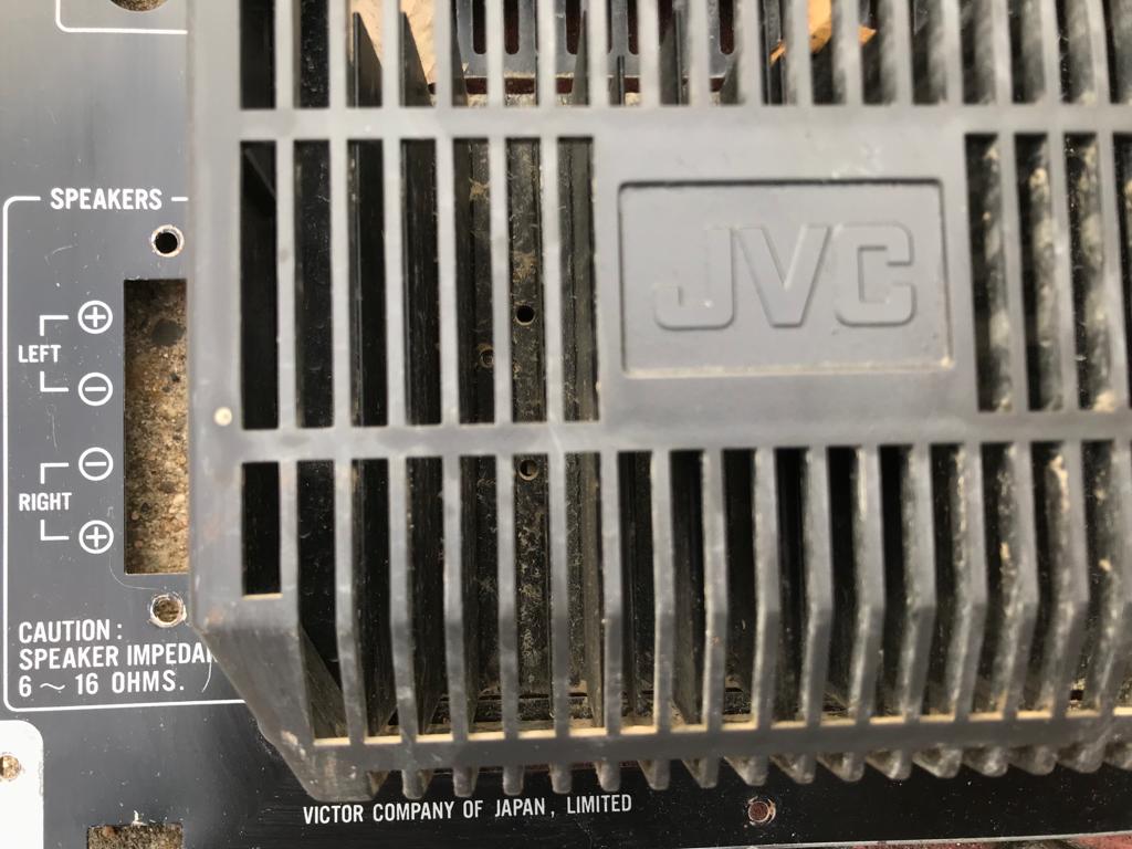

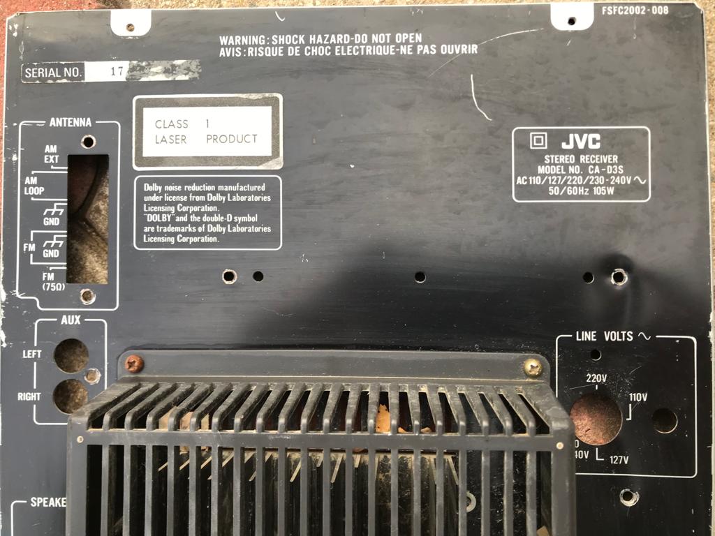

JVC CA-D3S, ссылка на инструкцию https://www.jvc.net/br/resource/manual/E30580.pdf . Схемы нашёл, но там 13мВ, как тут разместить? Нашел тут https://elektrotanya.com/jvc_ca-d3s.pdf/download.html
PHOTO-2023-11-17-16-25-05.jpg [94.99 KiB]
PHOTO-2023-11-17-16-25-04.jpg [104.34 KiB]

Весьма содержательные последние фото :))) грязной задней стенки, первая вообще ни на.. не нужна .
Вполне можно вырезать только схемы, остальная беллетристика в мусорку.
Например
надо осознать что куда подключается.
Далее более детально разбираться с схемами выходного усилителя
Найдётся желающий далее разбираться с этим, не знаю. Лично меня хватило только на это, у самого лежат практически такие же остатки усилителя
и не знаю стоит ли тратить время на ковыряние с ними.
Или вникать самому.
