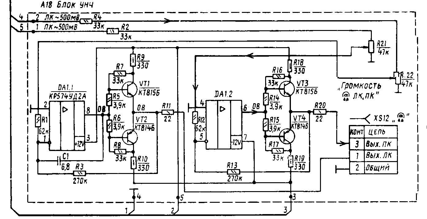

Я взял эту схему как пример,а будет использована другая схема.Схема усилителя для наушников.
В ней(в схеме),используется операционник типа КР574УД2А и пара выходных транзистором КТ815Б и КТ814Б в каждом канале.Так сказать Стерео.На выходе каналов стоят резисторы 22 ОМа.Сейчас схему найду.
Добавлено after 5 minutes 35 seconds:
Вот схема

в этой схеме вообще можно прст перемычку, 22 ома вытянут усилители

..начнем с того, что схема download/file.php?id=298459 работать не будет.. :)

..суммировать стереоканалы можно с помощью обычного резистивного сумматора..
..недостаток такого решения - некоторое уменьшение разделения между исходными стереоканалами (правда, очень несущественное) и коэффициент передачи, меньший 1.
..много лучшие параметры имеет инвертирующий сумматор на ОУ..
..здесь используется свойство инвертирующего усилителя, в частности, тот факт, что потенциал его инвертирующего входа весьма близок к 0, поэтому сигналы складываются с минимальным влиянием....коэффициент передачи устр-ва, пропорции сложения и входное сопротивление зависят только от номиналов резисторов в цепи ООС ОУ..

Уважаемый ssc,моя схема суматора,или Ваша первая схема,ведь использовать можно?Потеря сигнала,да,но думаю,что усилитель для наушников с потерей справится.
Какую лучше взять схемку,мою или Вашу первую?Что получше будет?
 Заголовок сообщения: Re: Стерео В Моно
СообщениеДобавлено: Ср дек 06, 2017 11:26:58
Карма: 127
Рейтинг сообщений: 6124
Сообщений: 24323
ORION105 писал(а):
..но думаю,что усилитель для наушников с потерей справится.
..а куды ж ему детцо-то.. :)
..лучше взять последнюю на ОУ, регулятор громкости поставить между выходом сумматора и входом телефонного усилителя..
