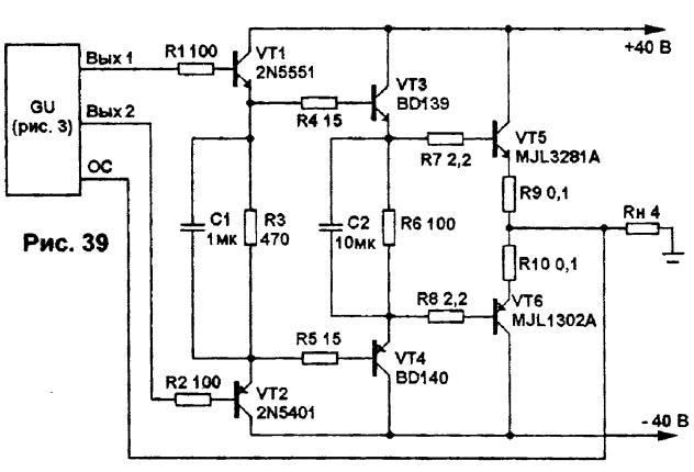

Иногда в жизни случается Одиссей 010, такое тоже бывает.
его УМ.
не смотря на свою манументальность качеством работы мягко говоря не блещет.
моделька в прицепе.
Будет ли счастьте? есть ли надежда?
Двайте разбавим серьзные трехпрограммные или около того темы чем нибудь полегче по части зависимостией и попробуем подарить Одиссею новую светлую жизнь.
Пы Сы.
хотелось бы загнать искажения под лавку
Ampl__010.7z [11 KiB]

R79 R80 попробуй уменьшить до 0,1... 0,15ом R55 R56 увеличить чтобы защита срабатывала
цепь из кучи диодов термостабилизации заменить одним транзистором и прикрутить на радиатор выходников через прокладку
схема включения как тут R13 подстроечник им ток покоя подбирать
если не поможет переделай ВК на классическую тройку повторителей
Добавлено after 20 minutes 30 seconds:
можно еще попробовать R64R65 уменьшить
Добавлено after 10 minutes 5 seconds:
вот такой вк в реале будет лучше звучать
Добавлено after 36 minutes 19 seconds:
чтобы термостабилизирующий транзистор не тащить на длинных проводах далеко к радиатору если этого не позволяет старая плата проще протянуть от платы к радиатору термотрубку или хотябы медную шинку а к ней крепить транзистор
pic39.jpg [104.07 KiB]
up-amp-bat-sereda-768x534.jpg [42.36 KiB]

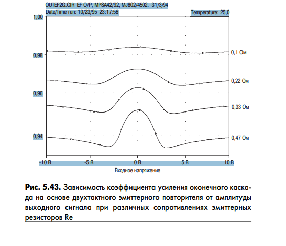

прежде всего уменьши R79R80 до 0,1ом они сильно увеличивают искажения на вч
..любой резистор, включенный в цепь эмиттера схемы ОК в ВК увеличивает пороговое напряжение (Uэ-б), изменяет угол отсечки тока, и стало быть, и искажения - причем, абсолютно не важно, на какой частоте.. :) ..на любой.. :)
..вопрос в другом - что с ним, что без него - щасья все одно не видать.. :)..потому как выходной каскад кривой - кривее придумать сложно..и сильно опасаюсь, что в реальных условиях его вынесет сквозными токами.. :music:
 Заголовок сообщения: Re: Одиссей 010 возможно ли аудиофильское счастье?
СообщениеДобавлено: Чт фев 29, 2024 12:18:34
Карма: 35
Рейтинг сообщений: 570
Сообщений: 3268
Рейтинг сообщения: 4
ну на нч оос глубже и справляется а на вч не особо

..ну и причем здесь резисторы, если "..ООС не справляется"..?.. :)
СообщениеДобавлено: Чт фев 29, 2024 14:12:29
Карма: 35
Сообщений: 3268
меньше резисторы меньше искажения исходного усилителя а оос их просто уменьшает еще больше,но так как ее глубина уменьшается с повышением частоты то на вч искажения имеют уровень выше порога заметности
уменьшите резисторы и увидите в симуляторе снижение искажений в несколько раз,то что ВК гамно я не спорю,но не изменяя его только так можно немного улучшить положение и забить на искажения тк все равно на обычной акустике разница будет небольшая

..смотри, что ты писал:
..теперь, что я:
ssc писал(а):
абсолютно не важно, на какой частоте.. ..на любой..
..теперь смотри - глубина ООС в рассматриваемом усилителе не меняется - до замены резисторов и после..
..увеличили резисторы - искажения тоже увеличились в N раз..с какого перепуга "..ООС должна справляться..", если ее глубина не изменилась - как была так и осталась..?.. :)))
..вопрос в другом - номинал 0,47 Ом несколько завышен для современных транзисторов, но тут вступает в силу желание сохранить (или хотя бы не ухудшить) термостабильность усилителя при высоких температурах кристалла, поскольку эти резисторы еще и местная ООС по току - это первое, второе - падение напряжения на этих резисторах используется для формирования управляющих напряжений различных систем защиты, а при малом сопротивлении оных нужные управляющие напряжения получить невозможно..
..идем дальше - увеличение порогового напряжения всегда можно компенсировать изменением рабочей точки, поскольку прямое следствие увеличения порогового напряжения - изменение угла отсечки выходного тока, то есть - уменьшение тока покоя усилителя, поэтому опять же вытекает следующее - компромисс между приростом искажений и тепловым режимом, в правильно спроектированном выходном каскаде и правильно выбранном токе покоя искажения слабо зависят от номиналов этих резисторов..
..остается последний момент - кроссоверные искажения, т.е, искажения возникающие при переключении плеч ВК..но это уже другой вопрос, потому как сюда входят много различных нюансов, в т.ч и паразитные импедансы самого транзистора, и рассматривать этот момент надо комплексно, в конкретном усилителе, а не в отдельно взятом ВК, хотя для понимания самих процессов и влияния элементов этого достаточно..

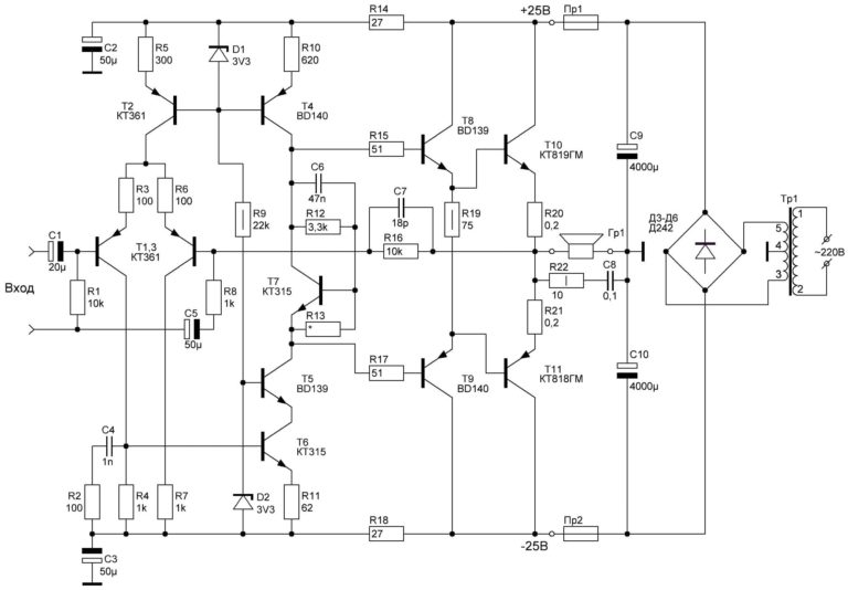

WP,к Вам вопрос,,,,
вот такая схема ,вся на импортном кремнии но в УН хочу поставить германий гт308в+гт404Г
УН по схеме ОК-ОБ,фазу не крутит,как впрочем и все остальные каскады
Не подскажете примерные номиналы кондеров коррекции(на схеме красным) тк симулятора пока нет и приборов то же
ток диффа 1 ма на транзистор, ток УНа 30ма ток ВК 1а(класс А)
PS и еще насколько важны частотные свойства гт404 в данной схеме?может все таки лучше 2SC5707 поставить,но хотелось бы ОК-ОБ на германии сделать
класс А.jpg [83.73 KiB]
