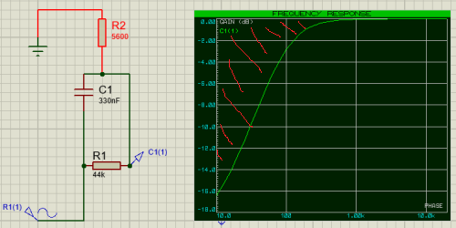

Всем привет. Подскажите по данному темброблоку пожалуйста. Меня интересует можно ли режекторный фильтр висящий на ножках баса, переделать в фильтр ВЧ со срезом около 80-100гц? Не станет ли плохо микросхеме?
 Заголовок сообщения: Re: TDA7313
СообщениеДобавлено: Вт апр 02, 2024 22:55:39
Сообщений: 658
Не думаю, что ей как-то станет плохо (разумеется, если их не коротнуть). В принципе, это всего лишь пассивная RC цепь включенная параллельно в обратную связь (если я правильно понял логику, эти ноги как раз и есть выводы обратной связи фильтра).
Надо только соблюсти сопротивления, принимая во внимание, что внутреннее сопротивление между ногами будет равно 44к
Еще, как вариант, между ногами 8/9 и 10/11 можно втыкать любую свою схему. Они собсно для этого заводом и предназначены (например для включения в разрыв эквалайзеров TDA7317/7316)

Спасибо за ответ. Просто вызывало сомнение здоровье микросхемы если на внутренний усилитель пойдут частоты ниже задуманных в даташите. В приложении файл посмотрите пожалуйста. Я правильно выделил зону усиления на своем фильтре? Или я ошибаюсь?
