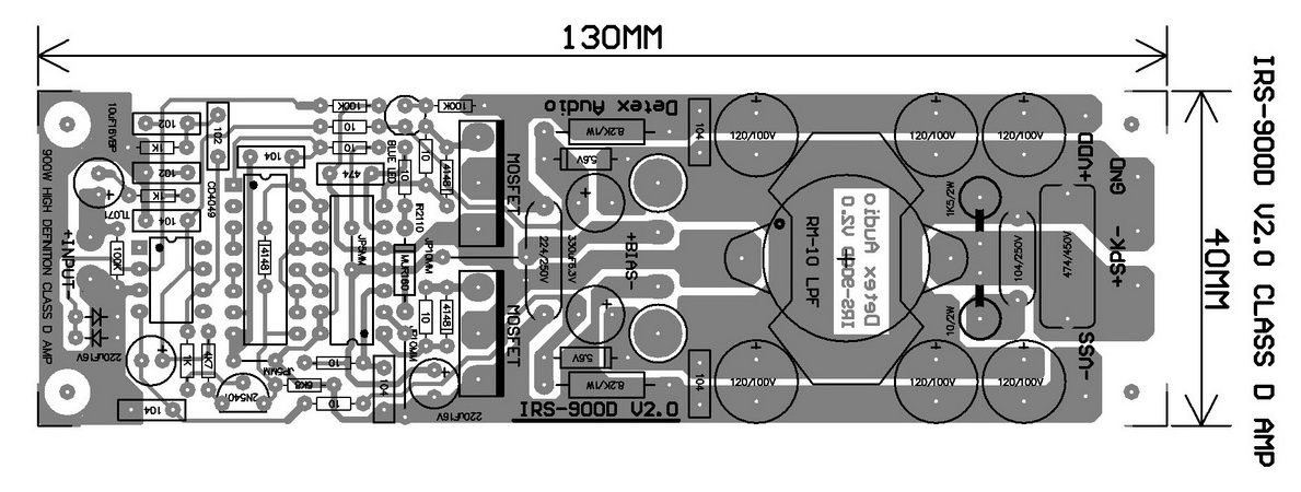

CHEMA-900D.jpg [93.17 KiB]
Недавно собирал IRS900 и на 300 кГц ничего не греется, даже без радиаторов, Выходные IRFP4227, питание +- 50 вольт, при питании +- 95 транзисторы греются без радиаторов, если снимать больше 200 ват, но музыку можно слушать и качество очень даже неплохое. Вообще проблемы нет выставляйте частоту какая вам нравится, все регулируется.

Эта схема, ваще не в тему. Совсем другая. У меня она и на 500кГц. работала. С этими транзисторами. 8)
