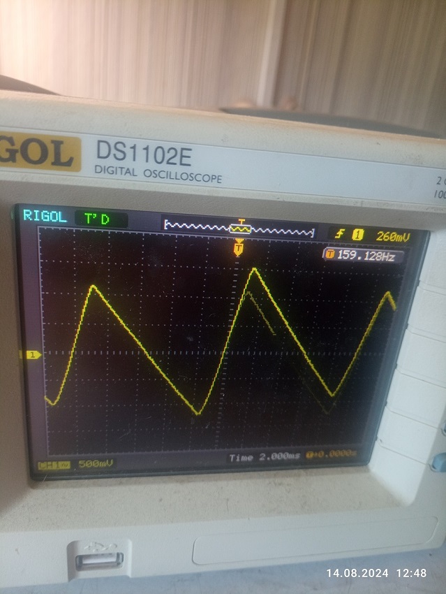

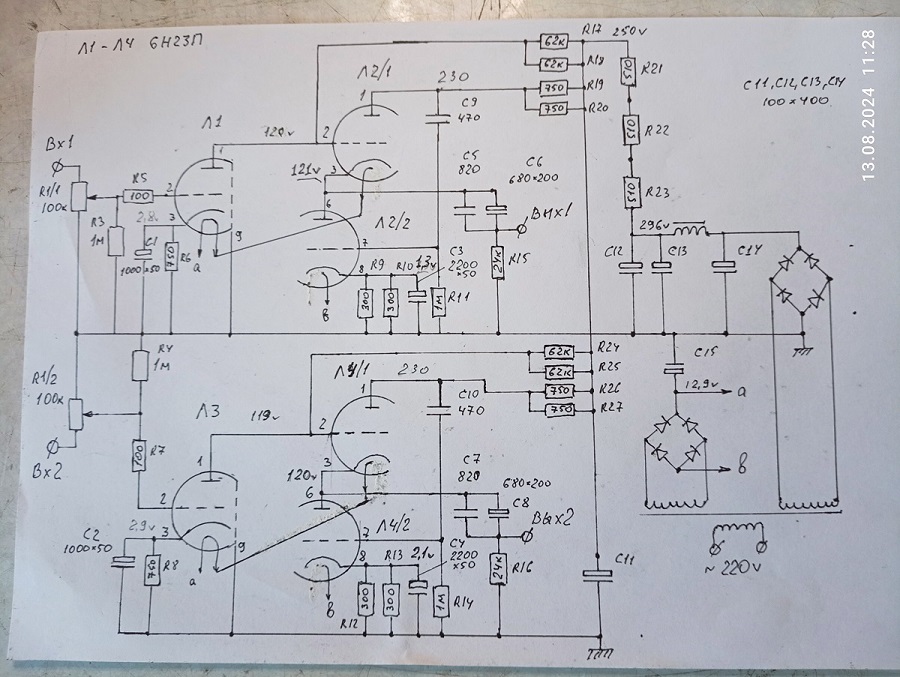

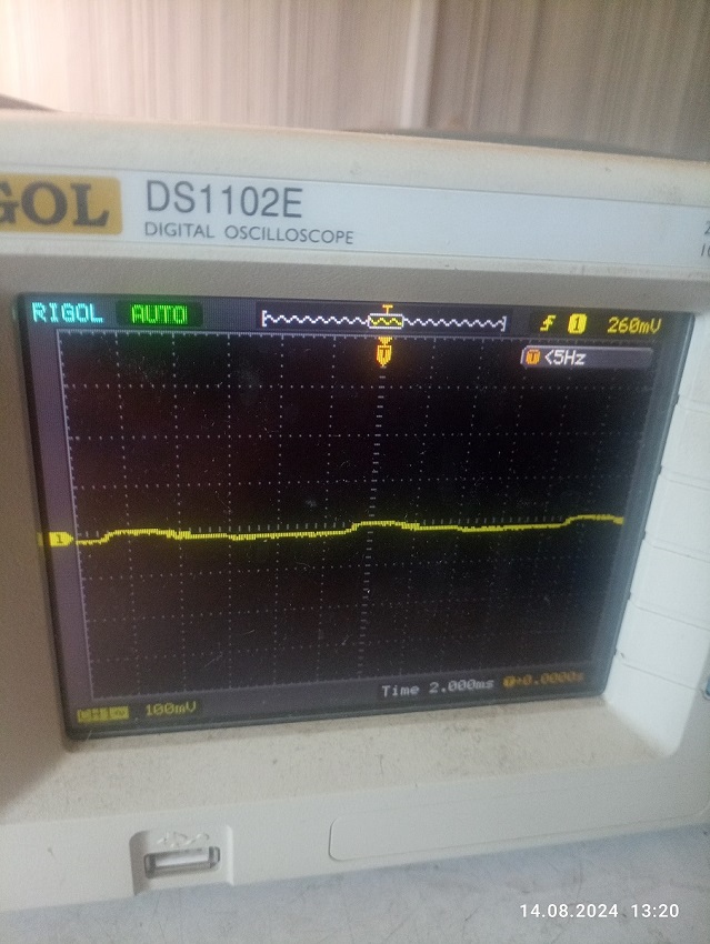

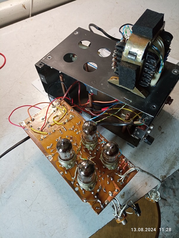

Здравствуйте. Имеется самодельный усилитель. Очень сильный нч фон в обоих каналах даже при закороченных входах. Все конденсаторы проверены, да и все элементы ("бульдозер"). Такое чувство, что очень сильное усиление - сильная громкость при малейшем повороте ручки громкости. На фото срисованная схема, значения напряжений в точках. Осциллограммы. Что не так?

- ООС пробовал организовать?

Cxeму скачал и coxpaнил !
( интepecная cxeма, кстати )
Mногие начинающие никак не могут получить "треугольный" или пилообразный сигнал !
A тут !( eжели верить осциллограмме )
такой ровненький сигнал, аж завидно !

Включение конденсатора С15 тоже очень любопытно, хотели фильтровать напряжение накала видимо, но что то пошло не так.

Boт вопросик :
a eжели лампы из панелек вытащить
, то будет ли такой же красивый сигнал на C14 ?
download/file.php?id=409300
и совсем малюсенький вопросишко :
а в чём грандиозные плюсы питать накалы выпрямленным ?
