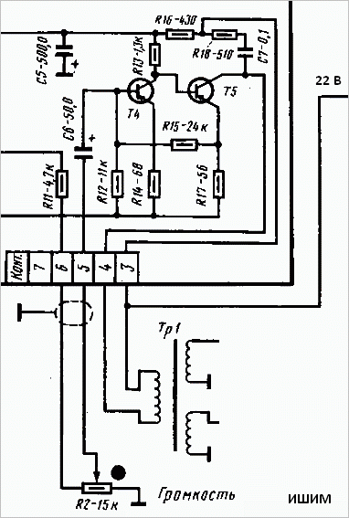

от транзисторов - поищите схему радиоприёмника "Ишим" (не путать с "Ишим-003"!!!), контрольный усилитель там имеет довольно хорошее звучание .
У меня есть и ИШИМ и ИШИМ-003.. И я, полностью с Вами согласен, - ИШИМ радует своим легким звучанием. Но он немного габаритный. А курочить его нет никакого желания..

Если желание непреодолимо, я бы, всё же, порекомендовал к повторению УНЧ от "Ишим", он проще и логичнее, ну, и все данные (в том числе - намоточные) легко найти... (что интересно, радиоприёмная часть "Ишима" потребляет около десятка миллиампер, а всю остальную мощность "кушает" его усилитель... :))) )

дельфин писал(а):
Сделать 35х35 см? Будет лучше?
Ну, эти размеры я дал для 5ГДШ-1-4... Для настольной околокомпьютерной акустики. Вообще, говорят, что им лучше всего 50х50см. Но куда такие гробы :))
дельфин писал(а):
Без кенотрона как-то неприлично, не соответствуюет правилам хорошего тона ))
Всё прилично. Если очень хочется звука с "кенотронным почерком", можно смоделировать кенотрон однополупериодным выпрямителем и резистором, который равен внутреннему сопротивлению кенотрона :)) Но это, имхо, изврат.
дельфин писал(а):
Но слушать лампу целый день - тяжело
Вау... Такое в первый раз слышу :)))
Может быть тяжело из-за того, что там начинка неудачная? Например, БМТ в межкаскаде? И лампа в предваре далеко не самая удачная :?
Я так понял, хочется "мягкого и непринуждённого" звука? 5ГДШ в этом плане хороши. От них звук, как бы, заполняет комнату в отличии от тех же 2ГД40, который бубнят в одну точку.
Советую переделать свой лампач так и удивляться:
Прикольно! :)
БМТ в межкаскаде?
В 10-ку.. Они самые ))
Что плохого у 6Н2П?
Буду признателен за инфо.
Нужно попробовать как они звучат с лампой. С транзисторами их звук мне не нравится - слишком жесткий. Возможно, благодаря сильной МС и легкому диффузору они четко отыгрывают все недостатки mp3, дешевого ЦАПа и кремния в УНЧ. А также благодаря противным нечетным транзисторным гармоникам.. Ух, жуть!!! ))
Германий, говорят, вообще, выше 3-5 кГц из синуса делает треугольник..
Всё! Хватит. Завязываю с транзисторами.. Наигрался.
Большое спасибо за схему! Очень интересная.
Включаю паяльник.
К40У-9 или МБГЧ обеспечит "тот самый" звук
Снова в 10-ку! Именно это мне и нужно.
Не знал, что К40У-9 назвают Бумаго-масляным Святым Граалем.. http://tubes-caps.ru/kondensatori/K40_PIO/
Еще раз огромное спасибо!
МБГЧ - они бывают МБГЧ-1 и МБГЧ-2.. http://www.eandc.ru/news/detail.php?ID=22158 Какой лучше?
И еще, простите.. Не подскажите как лучше организовать питание для этого усилителя?
Фу, фу!!! Эти БМТ немедленно надо выкинуть! :o У них зверские утечки, они негерметизированные, выводы прокручиваются, контакты, временем, теряются! Даже плохенькие МБМ в 10 раз лучше этих.
дельфин писал(а):
Что плохого у 6Н2П?
Эта лампа имеет очень низкий анодный ток (порядка 2мА), что делает затруднительным поддерживать её нормальный режим. Сеть чуть подскочила, а ВАХ уже нормально так в сторону уехать может. К тому же у неё слишком большой коэф. ус., как для ламп типа 6П14П и ей подобных. Тут с головой хватит 6Н3(23)П. Эти лампы обладают приблизительно в 5-7 раз большим анодным током, чем 6Н2П и, в случае чего, характеристики не так сильно уплывут.
Если не ошибаюсь, цифра в индексе значит то, что корпус конденсатора изолирован от одной обкладки или нет. Принципиально, никакой разницы в других свойствах у них нет. Я пробовал ставить и К40У-9 и МБГЧ... Разницы не услышал. МБГО и К42-У2 - хуже. МБМ чуть хуже предыдущих. К73-14, 17 - лучше не ставить. Какое-то неприятное брыньчание появляется. К78-2 дают сильный подъём на ВЧ. Мне не понравилось.
Транс должен обеспечивать не менее 260В по переменке анодного при токе около 150мА. Накал 6,3В не менее 2А. После диодного моста ставим конденсатор 10-20мкФ, потом уже, как на схеме нарисовано: дроссель, потом - основная ёмкость.
Да, в самом деле низкий анодный ток.. Перепаял под 6Н23П. На выходе осталась 6П14П. Все остальное также привел в соответствие с Вашими рекомендациями.
Звучание намного улучшилось. Стало более прозрачным и приятным. Стали лучше различаться детали. Очень качественный звук!
Больше всего понравилась работа с 5ГД-14. С транзисторами я никогда ничего подобного не слышал.
Большое Вам спасибо за важные подсказки и рекомендации! Вы - профи!
Но.. все же УНЧ у меня получился немного габаритным. Буду продолжать опыты с транзисторами. Пусть даже и в ущерб качеству )).
Я понимаю, что лампового звука от них не получить. Но суть немного в другой плоскости, в "ином измерении" )).
