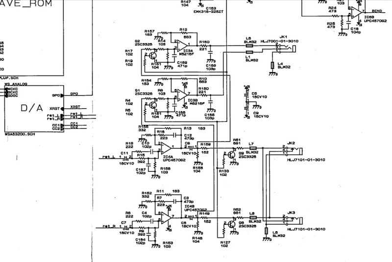

Коллеги, помогите разобраться. Есть синтезатор Roland XP-50. Выходную часть схемы привожу ниже. JK1 - выход на наушники, JK2 и JK3 - линейные выходы левого и правого каналов. В наушниках звук идёт нормально, а в линейных выходах он очень слабый. И если линейные выходы подключить к внешнему усилителю, то звук идёт, но помехи усиливаются вместе с основным сигналом. Т.е. очень грязно. Если смотреть на схему, то так и должно быть: для выхода на наушники добавлена пара операционных усилителей после операционников линейного выхода левого и правого каналов. Линейные выходы должны обеспечить уровень сигнала где-то 0,1-0,3В, сейчас на них уровень микрофонного сигнала, т.е. единицы мВ. Но если на линейных выходах напряжение увеличить до 0,1В, тогда на наушники пойдёт переусиление. Чего я неправильно понимаю?
Не думаю, что инженеры Роланда где-то напортачили. )) Скорее, я бестолковый.

Базы транзисторов куда уходят ?
 Заголовок сообщения: Re: Усилительный тракт синтезатора Roland XP-50
СообщениеДобавлено: Ср мар 19, 2025 23:29:18
Сообщений: 502
Q9 и Q8 (если я правильно разобрал. мелко очень) Это такая реализация функции mute. Я с этим у японцев уже сталкивался. Они притягивают выходной сигнал к земле.
Судя по номиналам, ослабление примерно в 200 раз, если по амплитуде, в случае если транзисторы открыты.

Вот полный лист схемы
Добавлено after 9 minutes 25 seconds:
Вряд ли это реализация функции mute. К этой же точке подключены и базы транзисторов, которые на операционники наушников идут. Тогда бы и уши не пахали. Пробой может быть, но тогда если бы пробоя не было, наушники от переусиления разорвало бы.
Это 100% глушилка. Только она придушивает выход не постоянно, а на время переключения контроллера/цап-а.
Надо понять. есть ли на базах этих транзюков напряжение и если есть то какое.
если я правильно разобрал на схеме, то должно быть порядка -7 вольт.
дальше посмотреть осциллографом какой сигнал в точке R148:R149. по идее там должен быть нормальный звук без искажений
А потом вторым каналом смотрим на дросселе L8. (это не предохранитель, это дроссель подавления импульсных помех)
Сигнал должен быть одинаковым.
Если нет. под подозрением транзистор Q8.
если нет отрицательного напряжения на резисторе R127, под подозрением транзистор Q11
тогда надо проверить есть ли -15 вольт
если есть. тогда Q11 под большим подозрением. или вопрос к логике IC1A/B
Ну и дальше разматывать

Всё померял. На базах Q8, Q9 присутствует -7,74V. В точке R148:R149 при нажатии на клавишу осциллограф выдает сигнал амплитудой 5mV. Такая же амплитуда и на L8. Т.е. транзистор Q8 закрыт, сигнал не шунтируется.
Померял сигнал после операционника, который идёт на наушники IC3A (на резисторе R160). Там уровень сигнала 50mV.
Собственно говоря, только подтвердилась в цифрах картина, которую я описывал в 1-ом посте...

А посмотрите, какая амплитуда сигнала на выходе с ЦАП-а (на минусе C7) и на входе ОУ?
5 милливольт, это очень мало. Максимум 50 на наушниках, кстати, тоже

Я что подумал. Если на выходе ОУ такая низкая амплитуда, надо понять, она везде такая низкая или..
В общем, алгоритм
- если на входе конденсатора C7 амплитуда, допустим 100мВ а на входе ОУ - 3, значит конденсатор превратился в резистор. (Для техники из середины 90-х явление достаточно частое). Тогда для успокоения можно померить сопротивление этого конденсатора.
- если и там и там 3, то похоже привет цап-у
- если и там и там 100, то смотрим выход ОУ (например на плюсе C5). Амплитуда должна увеличиться
- если, допустим на входе ОУ 100, на выходе 150, то умер C5
примерно такая логика

У меня такая же мысль была по поводу конденсатора С7, но не подтвердилось. У него на минусе амплитуда 1,5 - 2 mV.
Коллега, спасибо, что возитесь со мной, но думаю, мы только в начале пути, и хоронить ЦАП рано. )
Я пытался загрузить полный Service Manual, но, видимо, есть ограничения по размеру. Поэтому ссылка для скачивания: https://www.synthxl.com/wp-content/uplo ... -notes.pdf
Прямоугольник, обозначенный на стр. 19, как D/A, это не отдельная микросхема, а тот блок, который разрисован на стр. 20. А на 22-ой стр. регулировка громкости. Не разобрался пока с сигналами, которые входят и выходят в этот D/A блок - быт заел, совершенно нет времени. Не совсем понятно силналы ret_L и ret_R это тоже, что и retL и retR (где L и R с нижним подчеркиванием или нет? Думаю, что не помешает проверить и блок резисторов, обозначенный на стр.19 как RA38, который стоит на входе D/A.
