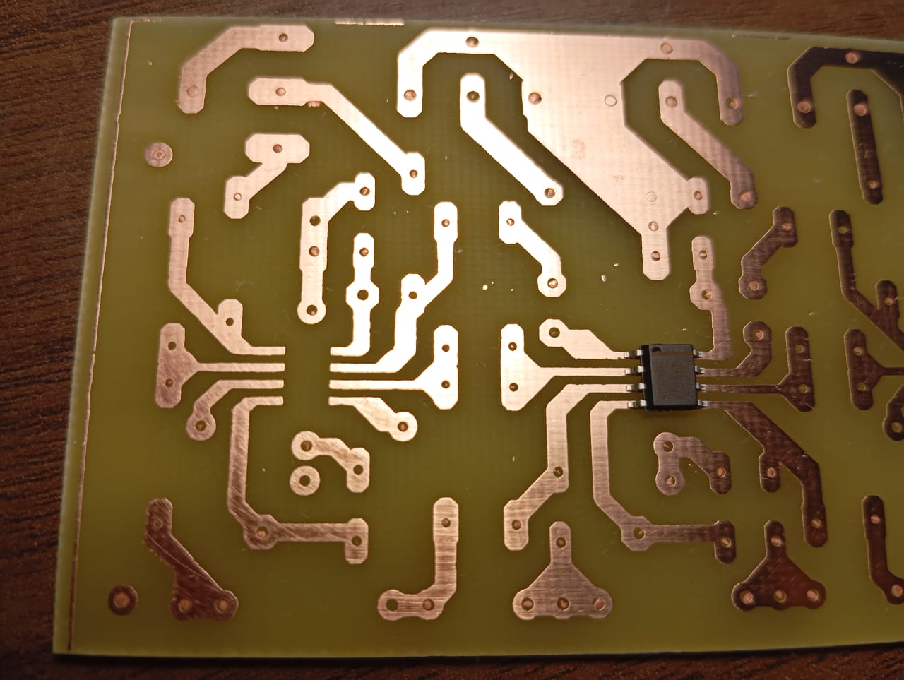

Автор:  AndreyZZ [ Сб мар 29, 2025 14:30:49 ]
Заголовок сообщения:  Re: Сплиттер на ОУ
Попробовал в луте soic8 вроде норм. Это тестовая плата с двумя выходами.
Текстолит с медью 35мкм
IMG-20250329-WA0000.jpg [116.36 KiB]
Автор:  Silicoid [ Сб мар 29, 2025 15:37:21 ]
да. аккуратно получается.

Автор:  AndreyZZ [ Сб мар 29, 2025 21:57:35 ]
https://disk.yandex.ru/d/jS0DsNuDeMzWrw
приклячил на пробу один ОУ , остальные завтра
может удастся протестить, плата тестовая, поэтому много "лишних" проводков
Silicoid писал(а):
и для пайки паяльную пасту и дозатор
у меня есть в шприце актив гель , давно покупал . если вы об этом . для разовых мелких работ норм.
в инструкции написано- можно не смывать. но меня чет парит.
на ne5532 делаю,надо было десяток сразу брать сэкономил бы а доставке, "дорогие" opa берегу.
я их тестил в параллельнике, разницы не заметил на слух.
