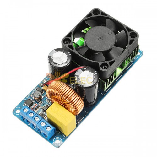

доброго времени суток уважаемые коты. прошу сильно не кусаться но требуется помощь.
у меня на службе стояла система оповещения на базе китайского усилка на 500 вт мощности. но пару лет назад она сгорела во время грозы. долго этот усилок ездил по разным мастерским,но так и не смогли его отремонтировать. и наконец попал в мои руки :)) при вскрытии корпуса была ужасная картина пол платы выгорела,а где мастера пытались паять дорожки были оборваны или отклеены при этом всем номиналы на элементах были затерты или залиты черным компаундом.
и тут порывшись в нете нашел у китайцев на алишке усилок на 500 вт и решил попробовать срастить ежа и черепаху.
на старом усилке я единственное что смог рассмотреть что стоит микруха IRS2092 поэтому и пошел в этом направлении.
так вот вопрос: 1) как к данному уселку подключить звуковой трансформатор, при учете что первичка 1 ом (на трансе есть надпись вход 100 вольт, выход 30,100 вольт )
2) на первичку транса (на каждый провод) припаяны два электролита , плюсом к обмотке (2200 мкф 50 в) а на минусы подавался сигнал с усилка. для чего это сделано?
3) если кв описании нового усилка написано что нагрузка должна быть 4ом 500вт я так понимаю что придется перемотать первичку транса или можно обойтись резюками большой мощности.

Никакой трансформатор и резюки не надо подключать к новому усилителю. Включаете его и пользуйтесь.

Явление такое может быть при слабом усилителе или/и замыканиях в линии. 500 Ватт - это порядка 1000 абонентов, при средней потребляемой мощности каждого абонента 0,5 Ватт.

через блок согласования выходит 5 линий, в среднем на одной линии 50-60 динамиков, при измерение сопротивления линии дает 5.8 ом. при включении функции циркуляр (все линии) просаживается так что блок питание уходит в защиту (блок питания 800 ватт 75 вольт двуполярный)
такие динамики стоят в линии
при подаче сигнала на каждую в отдельности линию просто щелкают динамики

Попробуйте взять один абонентский громкоговоритель и измерить его сопротивление, должно быть около 300 Ом. 5,8 Ом - это линия повреждена или где-то подключен динамик без согласующего трансформатора.

да я такое измерение проводил, сопротивление там 342 ома ,я про поврежденную линию тоже думал,но пройти по всем кабинетам это еще тот квест, при всем этом у меня чуйка что где то все таки гроза натворила беды, но почему только на трех этажах если линии все разделены. поэтажно. также закрадывается мысль о том что друзья китайцы намудрили с усилком, толи микруха плохой клон, или транзюки слабые. просто при первом подключении она не стартанула, когда открыл оказалась вывод 13 ноги не припаян к плате,вот теперь и думай, в воскресенье буду на работе покопаюсь в самом усилке, чудес не бывает на выходе усилка выдает 75 вольт а звука нет

75 вольт относительно чего? 75 постоянки?
Добавлено after 3 minutes 16 seconds:
Re: делаем из китайского уселка на 500вт(IRS2092) трансляционный
Если постоянеу в линию подал походу все трансы уже спалил на абонентских

75 вольт на выходе усилка, да постоянки, переменки на выходе нет :( ,не успел спалить, включение кратковременное.

В лучшем случае верхний ключ спалил, в ухудшем и саму ириску до кучи

прошу объясните мне пожалуйста ,не могу понять. для чего на старом уселке (собранный на 2092 микрухе) на входе транса стояли электролиты плюсом к обмотке,

Разделение постоянного и переменного тока очевидно же

...И защита трансформатора от подмагничивания сердечника и инфранизких частот... Без этих конденсаторов усилитель выгорает за пару секунд: смещение на выходе есть всегда, обмотка низкоомная, ток смещения будет достаточен, чтоб загнать сердечник в насыщение, после чего индуктивность обмоток значительно уменьшится, нагрузка на выходной каскад возрастет, а дальше - всё зависит от работы схемы защиты усилителя, или успеет - или не успеет... :)))

Во время грозы, даже если и нет молний, "шаговое" напряжение на длинных линиях может генерироваться высокое. И это приводит к выгоранию усилителей. Даже для старых ламповых трансляциионниках было предписание отключать и заземлять линии абонентов.
Новый купленный усилитель - цифровой ?
И зачем было покупать негодный для трансляционного усилителя модуль, когда на Авито есть куча дешёвых распродавемых банкротами специализированных трансляционных усилителей ...

к сожалению нет, не цифровой. купили на что денег хватило, с бюджетом в 5 тыс р. сильно не разгонишься к сожалению, первоначальна была идея подключить через транс дабы нагрузка на усилок была постоянная, а тут еще и усилок неоправдал доверия. плюс это самый простой вариант для "приколхозинга" на то что осталось (тембра блок согласующая по занам)

Это цифровой усилитель. На трансформатор он работать не будет.

Почему? Сейчас все трансляционные усилители работают с ШИМ... :))
