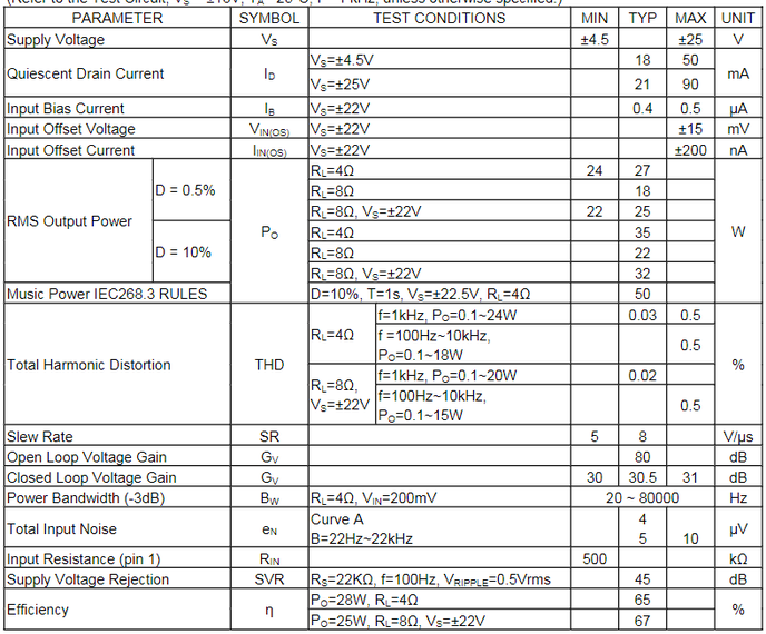

Silicoid,Так давай сравним... при том,что защита на 2020 работает,а не создает только вид и с отводом тепла у нее прилягание к радиатору получше и площать площадки 5х15,не надо приверать..Конечно... усилители,как и колонки(динамики),любят работать не выше трети от полной мощности,дальше гармоники и искажения поползут.
Снимок2.PNG [139.44 KiB]
Снимок1.PNG [223.15 KiB]
Пока на свете есть идиоты,жить намного интересней
 Заголовок сообщения: Re: УМЗЧ на TDA2020 (2050)
СообщениеДобавлено: Пт янв 17, 2025 21:56:59
Сообщений: 597
Пожалуйста, изучите тот мануал, который вы сейчас наскриншотили.
Особенно внимательно изучите страницу 1.(559) раздел mechanical data, где есть чертеж микросхемы и размера контактной площадки под радиатор на ней,
Чтобы было понятно. площадь контакта DIP корпуса равняется размеру металлической вставки, а она 12х4
Остальной пластик знаете ли тепло вообще плохо проводит
для оценки искажений в зависимости от выходной мощности и частоты, надо пользоваться не эмпирическими "любят работать" а датащитом на странице 4 (он же 563) fig 4
для TDA2050 аналогичные данные указаны на страницах 16 (габаритные размеры корпуса) и 8 - диаграмма зависимости thd от выходной мощности и частоты.

Silicoid, Я линейкой померял если что,зачем мне даташит,только площадку,к стати... у ТО-220 площадь написали вместе с пластиком,на самом деле меньше,примерно одинаковая площать теплоотвода у них.Вообще теплоотвод напрямую на качество звука не особо влияет... я-б сказал никак.Полоса частот не смутила,в которой гармоники измерялись,ровно вдвое?

:facepalm: Ну конечно, линейка,это гораздо более точный инструмент, чем официальный документ разработчика.
Что касается полосы частот, то таки да не смутило, так как эта величина вообще ни о чем не говорит.
Начнем с того, что полоса частот для 2020 задается емкостью коррекции. C4 (см мануал fig 10). Тут или к. передачи с полосой или крайне высокий риск влететь в возбуд.
Если вы используете коррекцию в 68пФ как рекомендует производитель на схеме, то на 20кГц коэффициент передачи микросхемы будет равен 7.
соответственно, при рабочем коэффициенте передачи 30дБ (это примерно в 31 раз. То-есть нормальный коэффициент передачи по напряжению для УМЗЧ) и указанной емкостью коррекции, ваш усилитель начнет зарезать усиление уже на 3 кГц
Вот вам и полоса по уровню -3дб из таблички. Эта полоса указывается для усилителя с коэффициентом усиления = 1
в современных микросхемах этот параметр особо не нормируют, но я могу привести один интересный факт.
При официально задокументированной полосе 20-20000Гц, микросхема TDA7294 из-за неправильной разводки земли, у меня, завелась на 360кГц очень красивым синусом.
А это говорит о том, что к. усиления на этой частоте был гораздо больше 1.

Я не пытаюсь спорить или что-то доказывать.
Мы в свободном обществе и каждый волен делать что он хочет, если это не противоречит УК.
Просто хочется предостеречь от возможного разочарования после постройки усилителя на данной микросхеме, как я разочаровался после прослушивания TDA2030 пару лет назад, несмотря на то, что еще будучи студентом делал усилки на них в далеком 1995м. И тогда они мне казались хорошо играющими.
Что интересно 2050 мне на фоне 2030 понравилась. А звучанием 7293/4 после 5й итерации pcb я вообще максимально доволен.
