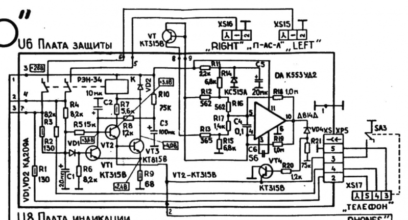

Там же несколько вариантов схемы защиты было? О каком речь? Вы бы схему прикрепили, что ли... :)

Про варианты схем для У-101 не слышал
Предполагаю что у меня обычная схема

Ну а напряжения на плате защиты совпадают с картой напряжений на схеме. С ваших слов реле при включении девайса при подачи питания кратковременно включается и отключается, затем выходит в рабочий режим. Сетевая кнопка не искрит, контакты не закисли, станте мультиметром в режиме измерения сопротивления на сетевую вилку и понажимайте сетевую кнопку много раз, сопротивление обмоток трансформатора показывает всегда одно и тоже, либо сопротивление плавает?
Электролиты в времязадающих цепочках стоят годные, соответствуют номиналам, полярность не попутана?
VT1 включенный в режиме стабилитрона как там поживает?

Это, как раз, старая версия защиты... :) Возможно, для этой версии такое поведение - в пределах нормы: ток через обмотку реле нарастает медленно, возможно, сначала якорь реле "выбирает слабину" (зазор между якорем и подвижными контактами...) и только по достижению тока срабатывания реле окончательно срабатывает и подключает нагрузку...

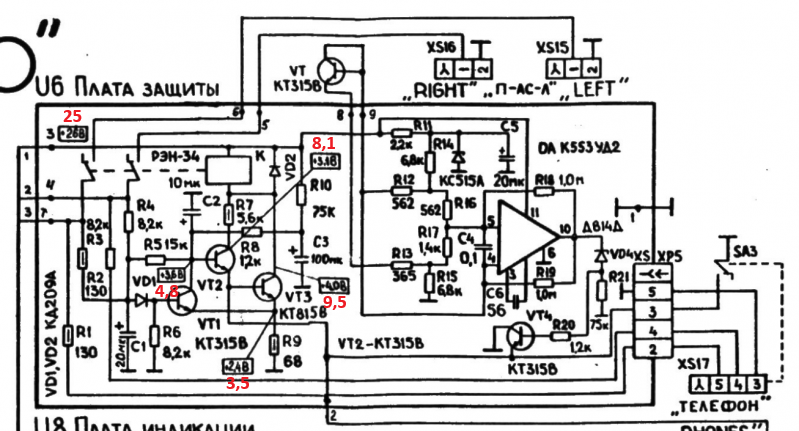

Добавлено after 51 minute 28 seconds:
Измерил напряжения на контрольных точках, схему прилагаю
Конденсаторы не перепутаны, правильных номиналов, как я писал ранее, на старых, заводских конденсаторах было тоже самое поведение.
Проверил сопротивление на сетевой вилке, при включении сопротивление всегда в пределах 23-24 ома.
При включении ничего не искрит в кнопке или вилке.
Измерил постоянку на выходе усилителя, 80 и 90 миливольт.
Про VT1 не понял, как его проверить не выпаивая?

Если щелчок при выключении происходит именно в момент отпускания реле, можно предположить, что защита выключает реле именно от появления постоянного напряжения на выходе, оно может возникать, например, при неодновременном снижении напряжения на плечах выпрямителя (+26 снижается быстрее, чем -26...). В принципе, для этой версии такой перекос - норма, в более поздних схему изменили и защита питается с выпрямителя -31... Бороться можно минимум парой способов: на схеме нарисован провод, выключающий реле защиты принудительно отдельной контактной группой выключателя сети питания - обычно завод этот провод вообще не монтировал. И второй способ: собрать для питания блока защиты отдельный выпрямитель, там и нужно-то два диода и конденсатор, только конденсатор нужно взять достаточно малой емкости, чтоб он успевал разрядиться до того, как основные напряжения питания снизились до возникновения постоянного напряжения на выходе модулей УНЧ-50-8, но не слишком малой - чтоб не "зуммерило" реле защиты...
...А вот если громкий щелчок возникает сразу при выключении усилителя, без задержки, при этом усилитель таким же грохотом реагирует на помехи в сети (например, от включившегося холодильника...), похрустывают при вращении регуляторы громкости или тембра - тогда нужно заглянуть на плату предварительного усилителя и поменять все конденсаторы коррекции ОУ на номинал 27-30 пикофарад. Из каких соображений завод ставил втрое меньшую ёмкость - мне решительно непонятно, возбуждаются практически все экземпляры, что мне попадались... :))

Отключил VT1 и VT4, заменил VT2, ничего не изменилось, все такой же двойной щелчек
Нашел плохой контакт в кнопке выключения.
Пролил выключатель контакт-клинером и кнопка заработала как новая.
Теперь при выключении реле отщелкивается моментально, хлопки переходныз процессов выключения отсутствуют, по выключению усилителя вопросов больше нет.
Осталось либо смириться с двойным щелчком, либо как то это исправить.
Вот думаю, если это может быть заводским нюансом, то может стоит подумать над уменьшением конденсатора С3 со 100 до скажем 50 мкф ?

...у меня реле 2 раза щелкает, а не колонки.
...Предлагаю посмотреть процесс нарастания тока через катушку реле - осциллографом или, хотя бы, стрелочным прибором, сразу будет видно, имеется ли монотонное увеличение тока (и тогда двойной щелчок - просто признак некоторой степени износа реле...) или имеется какой-то колебательный процесс - и тогда нужно думать о проблемах с электронной частью схемы... :dont_know:
Смотрел, ооочень плавно нарастает напряжение, примерно на половине происходит первый щелчок, почти на пике происходит второй щелчок.
Оба щелчка сопровождаются кратковременным пиком напряжения вниз.
