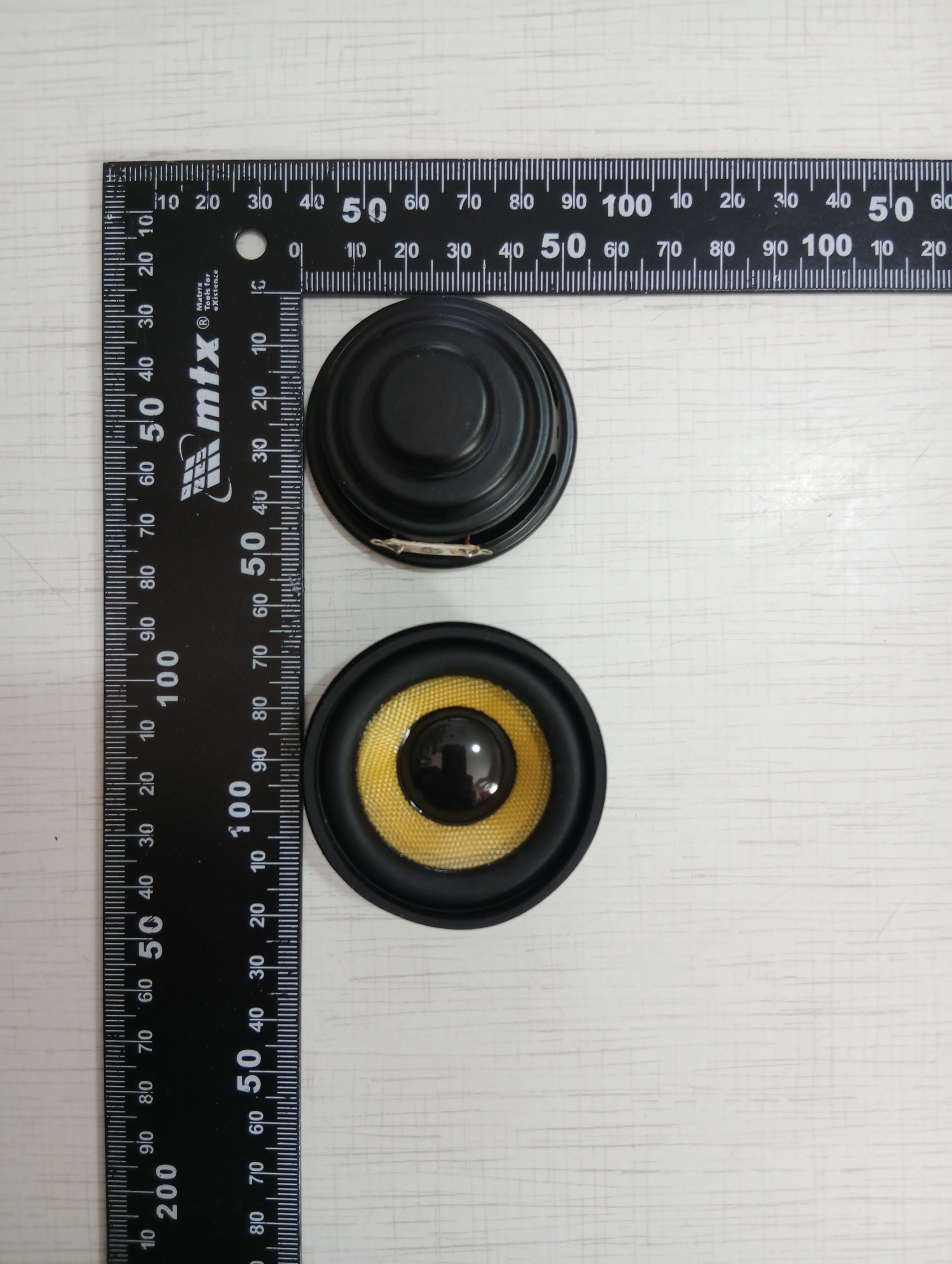

Я тоже накупил себе в Китае разных мелких и не очень динамиков на поигратся, но такого бага с нагревом за ними не обнаружил, но я подключал их в основном к УНЧ класса АВ, звук у них в целом хороший.
Попробуйте подключить их к обычному усилителю класса АВ, и посмотрите, что изменится?
Может ваши УНЧ класса Д «дизелят» на инфразвуке.
На фото не все типы купленных мной динамиков, некоторые уже установлены в работающие девайсы, но по габаритом они примерно такие же, фотки кликабельны:

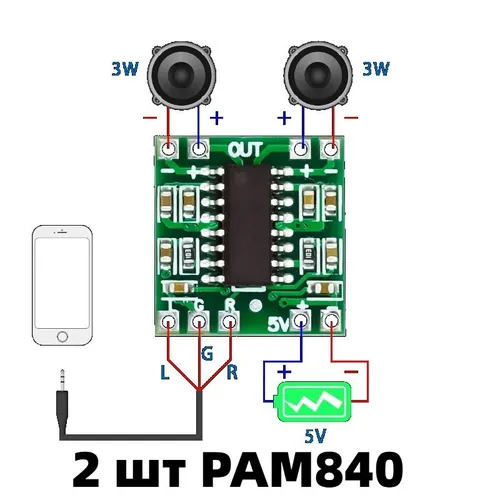

https://www.ozon.ru/product/pam8403-aud ... WlYTZ8B61o

...А ещё, самые дешевые усилители "класса D" могут вообще не иметь фильтра на выходе
Так они и не имеют никаких дросселей фильтров на выходе для подавления составляющей ВЧ модуляции, вот катушки динамиков и работают как индуктор для СВЧ закалки металлов, грея керн, такие платы УНЧ D-класса при цене от 56 рублей просты до безобразия:
А причём здесь усилители? Все таки может кто знает конструктивные особенности китайских динамиков? Наши Российские же прекрасно работают.
