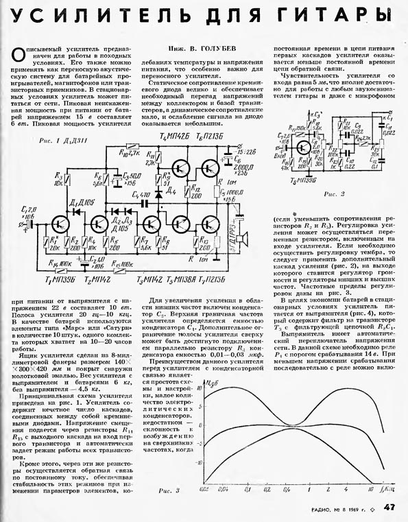

Никто не собирал? Может у кого есть схема с печаткой lay, или кто-нибудь что-нибудь может посоветовать? :roll:

Сори, не написал. Ватт на 20, 2 канала, искажений поменьше :)) Сопротивление 4 Ома.

Есть такие... .
_гитары_1.jpg [160.2 KiB]
214.gif [46.79 KiB]
002.gif [188.33 KiB]
213.jpg [117.29 KiB]

Borodach писал(а):
Есть такие... .
214.gif - схема вообще неработоспособна; выходные транзисторы сразу вспыхнут. Видимо, приведена общая концепция построения УНЧ... Но вот почему без токоограничивающих резисторов в цепях ВК?
не везде они ставятся, за неособой надобностью

S.K. писал(а):
Borodach писал(а):
Есть такие... .
Почему они должны "пыхнуть"...? Вполне рабочая схема, в детстве собирал подобную для машины, всё работало. Единственное, в этой схеме, по моему, попутали входы на микросхеме, получилось ПОС всемсто ООС... . :)
Смею заверить. что при подаче 30в питания такое вполне возможно.
В отрочестве тоже собирал похожую схему, но напряжение питания не давал более 15 вольт, при 24 уже были проблемы с режимами,и, как следствие, выгорание выходников.
P.S. на ОУ действительно перепутаны инверт/неинверт входы...

Не буду спорить по поводу больших напряжений питания, ибо у меня он работал в машине с напряжением не более 15 вольт... .

Yftul писал(а):
dmr писал(а):
Не знаете, какими можно предвыход заменить?
Попробуйте поискать МП35-МП38(npn) и МП39-МП42(pnp), они были более распространены.
Можно и МП25-26, главное, подобрать транзисторы с наибольшим h21э.
Кроме того, П11(n-p-n) можно заменить транзистором p-n-p, таким же, как "нижний" по схеме. Для этого надо только поменять эмиттер-коллекор местами и убрать резистор на 10 Om (закоротить его).
В выходном каскаде получится два Дарлингтона вместо Шиклаи+Дарлингтон :)
