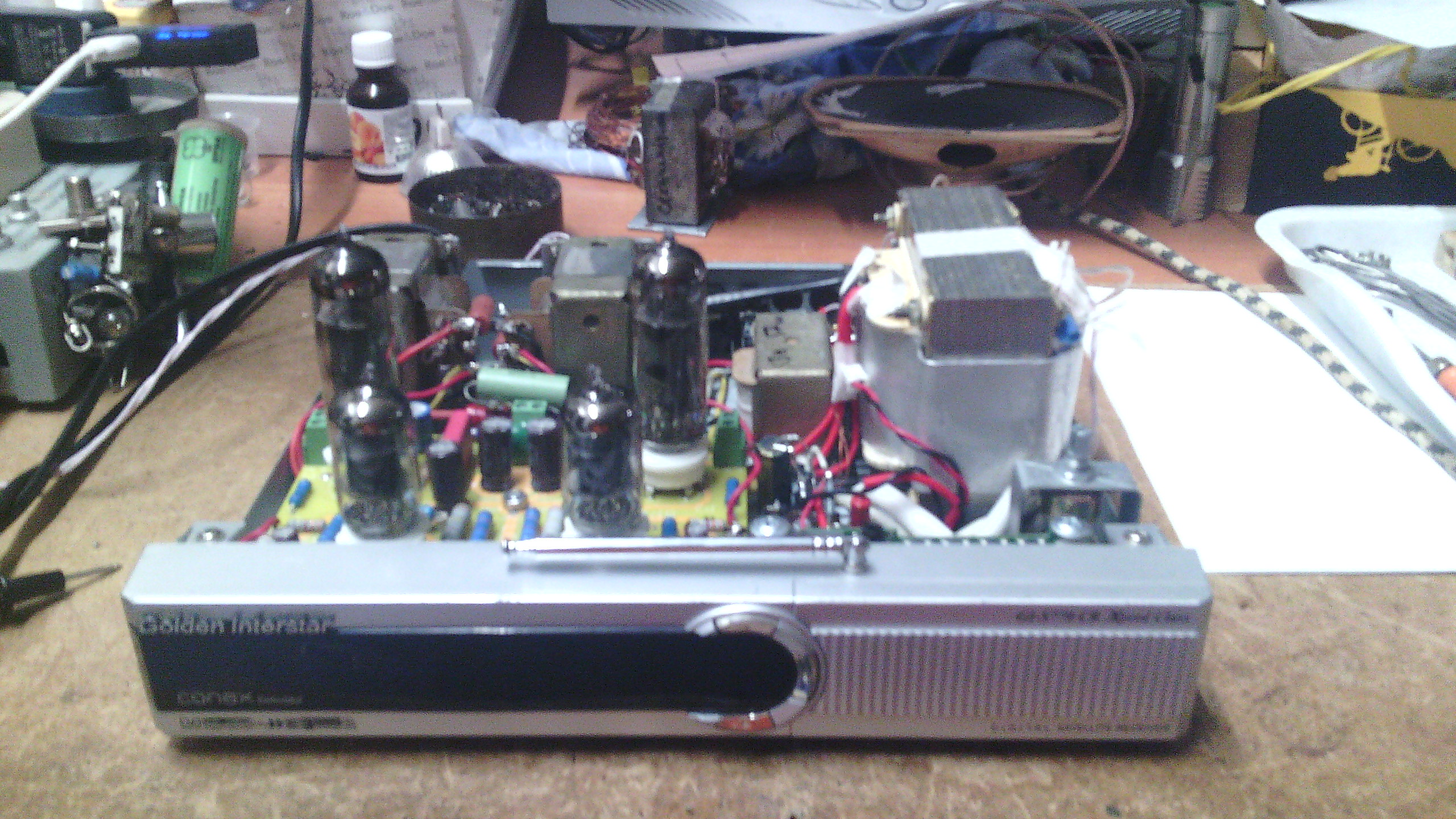

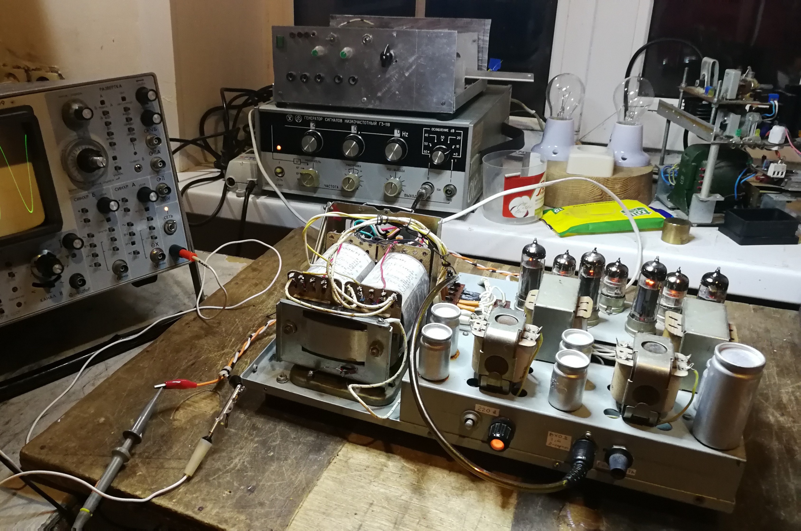

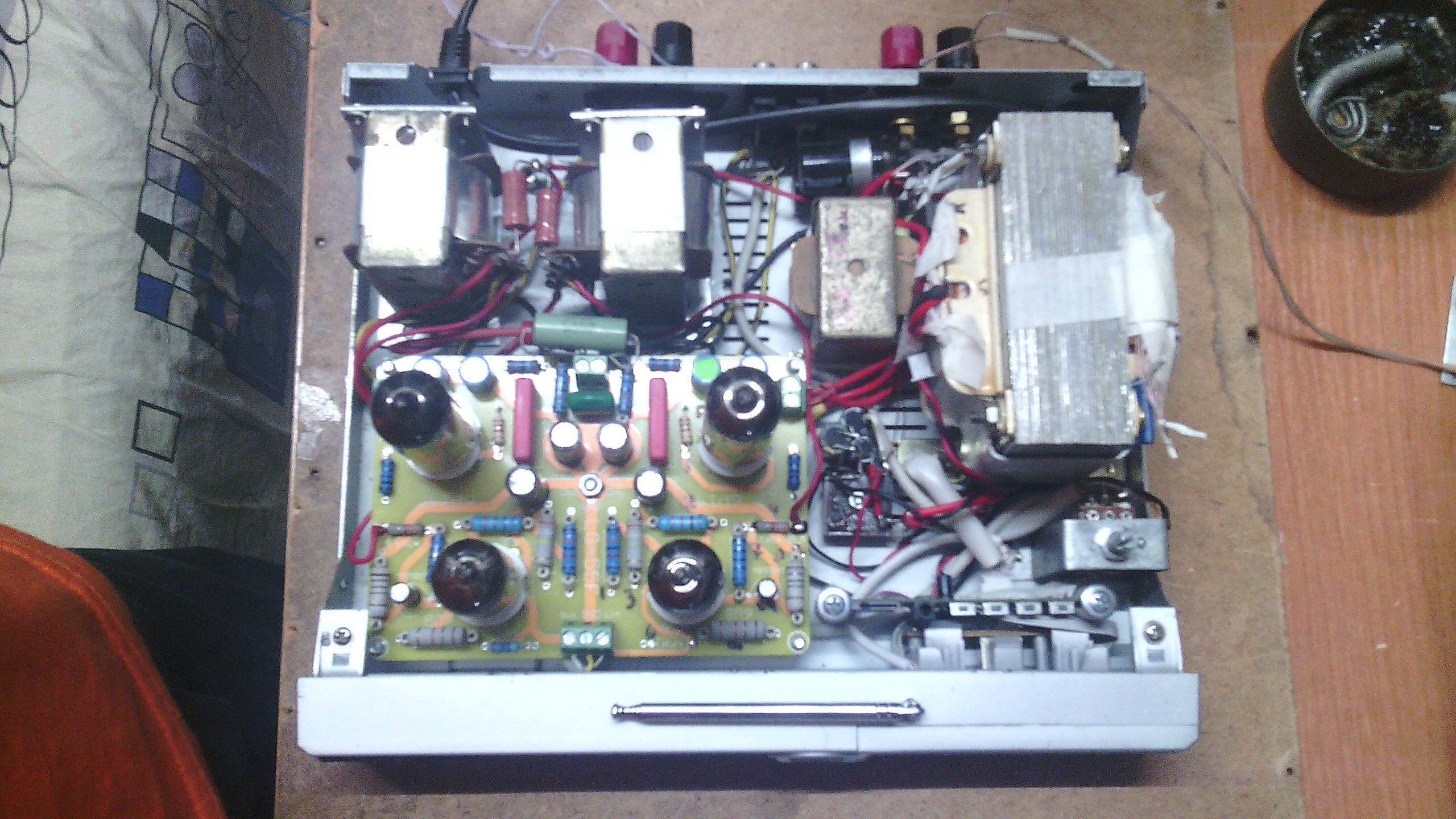

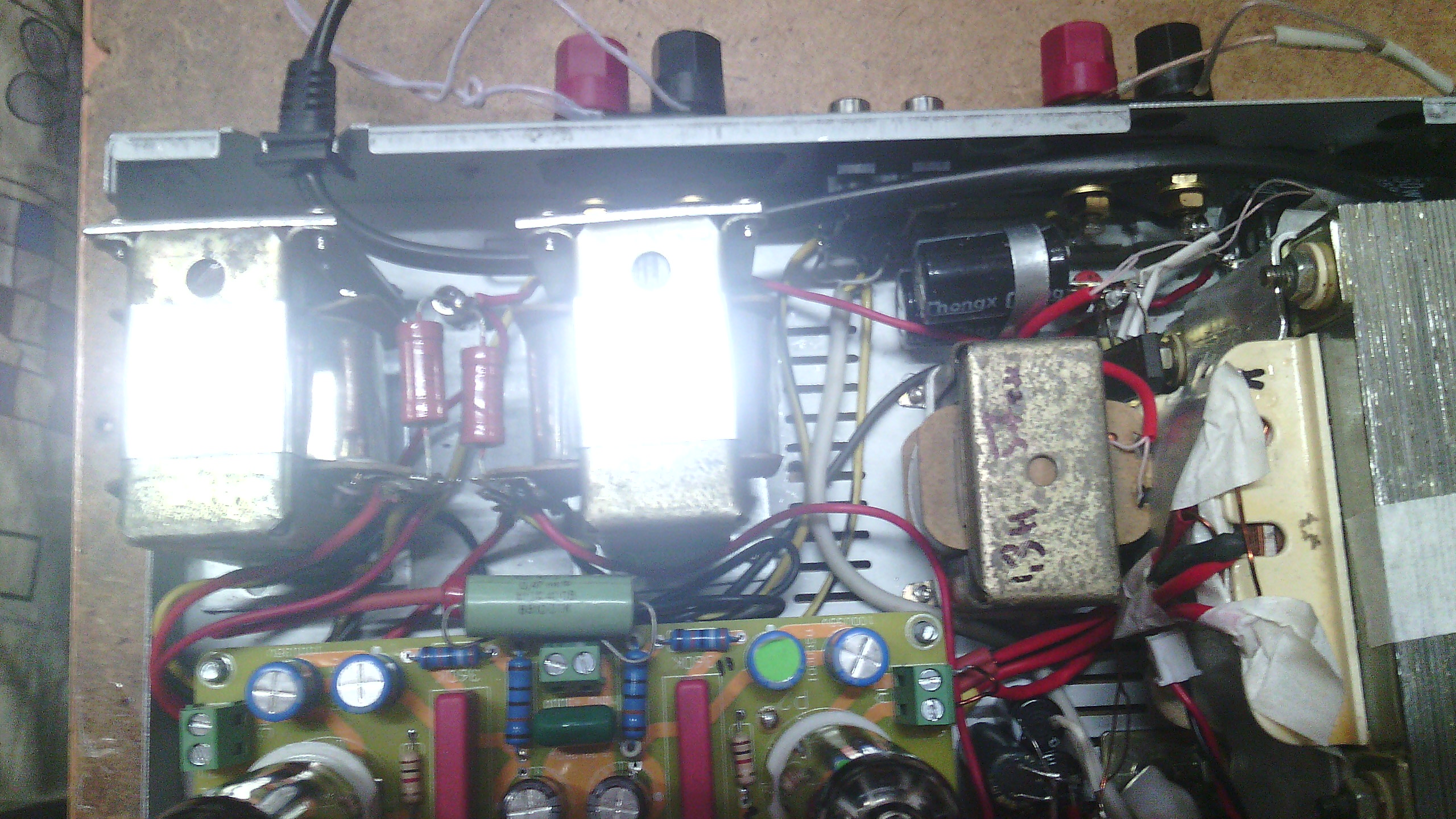

Привет мудрым КОТАМ у меня проблема с фоном.Собрал УНЧ на 6ф1п и 6п14п,но фон идёт со входной лампы,корочу сетку 6ф1п на землю в динамиках тишина,убираю землю со входо фон пошол,даже при отсоединённом регуляторе громкости фон идёт,вынимаю 6ф1п из панельки тишина,по накалу фона нет,у накальной обмотки средняя точка заземлена.

Схема вашего усилителя где?

Фон какого плана, сетевой 100 Гц, или усилитель возбуждается - гудит/пищит?
Питание как организовано, RC фильтр или LC фильтр?
Точку подключения R6 к массе поменяйте, припаяйте к нему провод, и потыкайте в разные точки общего провода и шасси.
Попробуйте обратную связь с обмотки звукового трансформатора откинте, или подключите к другому концу вторичной обмотки ТВЗ, поменяв с землёй местами.
Отключите электролит, который паралельно R7, фон пропадает?

gsmart спасибо,сейчас попробую.фильтр стоит LC,по питанию пробовал осциллографом чисто,пульсаций нет,фон идёт низкий наверное 100 герц будет,но это не возбуждение.
Добавлено after 18 minutes 20 seconds:
кондёр отпаял фон стал ниже но чуть сильнее.
обратную связь откидывал фон громче,пробовал уменьшать R4 фон громче.

Стесняюсь спросить, - а анодное питание на 6П14п как заходит?
Хотя, к фону это отношения, в данный момент не имеет. Судя из изображённого на схеме, в динамиках должна вообще, быть полная тишина.
Но всё равно, интересно. Это раз.
Второе. Судя по тому, что при закорачивании управляющей сетки пентодной стороны 6ф1п фон исчезает, - Вы так делаете? Я правильно понял?, да, так вот, исходя из этого обстоятельства, фон появляется по сигнальным цепям, а не по питанию. Так что, питание пока оставьте в покое. Во входных цепях усилителя, скорее всего, где то отсутствует заземление экрана. Просмотрите всё внимательно, подсоединения экранов, корпусов потенциометров, гнёзд и т.п., к земле. Оптимальные места соединения с корпусом пока искать не стОит, эта операция делается в случае, когда счёт идёт на милливольты. Если незаземлённый экран фонит, по большому счёту, монопенисуально, к какому месту шасси Вы его прицепите, чтобы фон исчез. Ну... пока вот так. Давайте результаты, будем думать дальше.
Да... чуть не забыл... ООС, как Вам уже сказали, пока вообще отключите. Судя по номиналу R4 она глубжее, чем следует, соответственно, может вызывать возбуждение. Там нужно ставить подстроечный резистор, включённый реостатом, килоом 10, и, исходя из величины номинальной чуйки выходить на номинальную мощность. Желательно, конечно, иметь генератор, осциллограф и высокоомный вольтметр переменного тока с полосой хотя бы до 1 кГц. Хотя... говорят, что особые аудиофильные специалисты всё это с успехом делают и на слух...

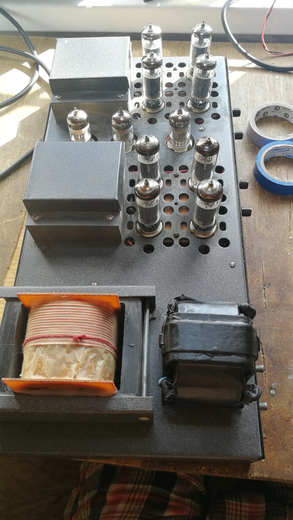

https://img.radiokot.ru/files/140446/2eui86z2kp.jpg
Добавлено after 5 minutes 16 seconds:
замерил напряжения на лампах ,пробовал менять концы выходной обмотки с обратной связью,пошло возбуждение по НЧ,вернул всё на место.

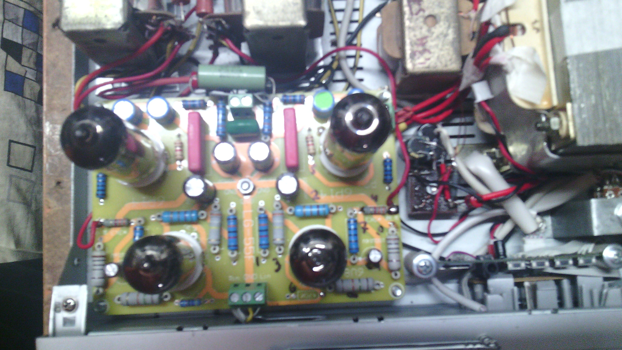

я так и делаю,входные экранированные провода отсоединяю от клемника вместе с переменным резистором фон идёт.пробовал перерезать дорожку идущую от сетки к клемнику,а резюк R6 подпаивать к сеточной ножке лампы фон идёт но чуть меньше,но всё равно великоват.

обратную связь отключал,фон усиливался,
корочу сетку на землю тишина.
Так, блин, что тут ещё непонятно?!!!
ОС отключаешь - чуйка растёт = фон растёт. Сетку коротишь - фон пропал.
Ищи перед сеткой незакороченные экраны, металлические корпуса компонентов и т.п., и заводи их на массу.

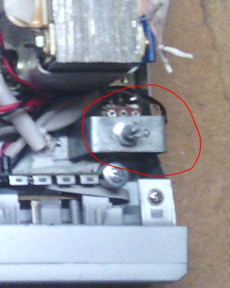

я конечно не ламповик затейник, но
не регулятор ли громкости возле трана стоять?
а это есть чудесный выпрямитель?
было бы неплохо удалить все эту беду от трана подальше,
иль экранчег на тран повесить.

вот подключение дорожки входа к панелки лампы и резюку R6.
https://img.radiokot.ru/files/140446/2eulol65cd.jpg

SSkot,регулятор громкости не причём,хоть и стоит возле трансформатора, я проверял с него помехи нет,а на втором симке это блок питания тюнера,там тоже всё чисто.

Как же "с него помехи нет", если при его подключении у Вас усилитель начинает фонить?! :)

И тоже, причина возбуждения в половине случаев - плохое экранирование входных цепей. Только в этом случае слаботочные сеточные цепи ловят мощный сигнал анодных цепей.
Ещё у меня большое подозрение по поводу печатной платы. Это худшее, что можно придумать для лампового усилителя.
