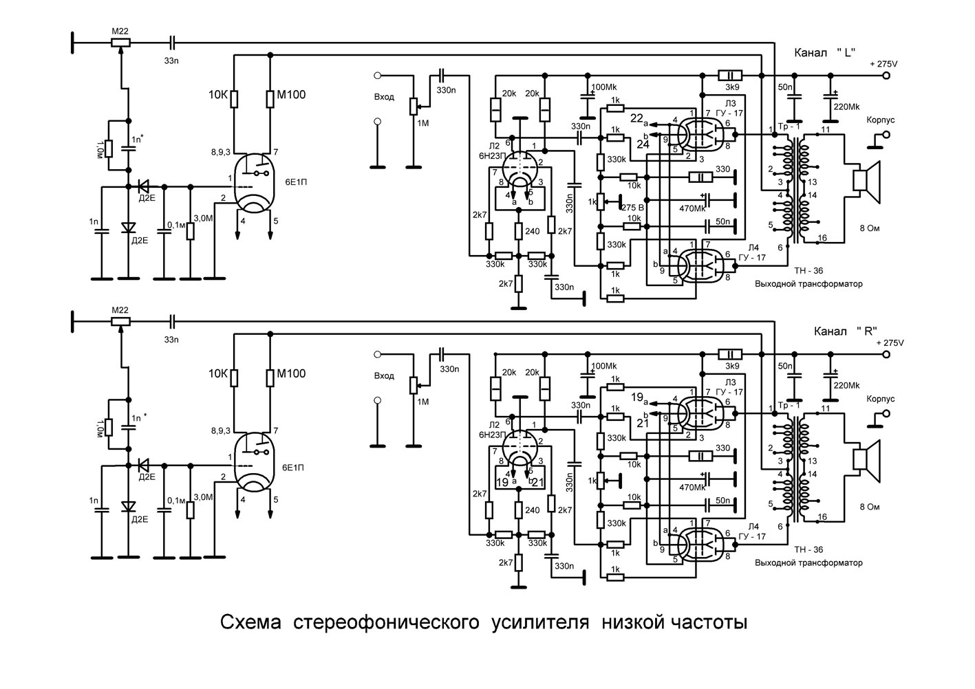

Кто-то собирал этот простой УНЧ. В детстве я собирал много разных, ещё на батарейных лампах. Но этот решил собрать и по - эксперементировать. Для тех, кто просто собирает без приборов, имея один тестер-мультиметр. Я долго эксперементировал с ним, повторить его легко, причём, если выдержать требования, указанные токи и напряжения, то работает сразу. Пока о качественных параметрах не говорю, так, как ещё один вариант пробую.
Стерео УНЧ. Комарова С_3.JPG [213.68 KiB]
Это стерео вариант.
БП УНЧ. Комарова С_4.jpg [118.98 KiB]
Это испытуемый БП.
Стерео УНЧ. Комарова С. С 6Е1П_1.jpg [203.32 KiB]
Вариант с 6Е1П.
БП УНЧ. Комарова С. С ТС -- 180_2.JPG [117.2 KiB]
Вариант с ТС-180 без перемотки.
Монтаж. Вид снизу.jpg [236.48 KiB]
. Вид на монтаж. Я здесь новичок, есть на ю-тубе, но не знаю, можно ли ссылку давать. Тем не менее, кто-то собирал такой?

Ребята ни одна фирма в мире не выпускала двух тактный усилитель без ОООС. Не из за понтов а плохое демпфирование без ОООС.
По монтажу. Никогда не используйте шасси в качестве общего нулевого провода,иначе замучаетесь избавлятся от фона. Делайте всегда шину и на неё всё цепляйте что должно сидеть на массе. И шину уже соедините с шасси в одной только точке,найдя её по минимальному фону. Обычно она находится возле входной лампы у регулятора громкости. Фон на выходных клеммах не должен превышать 0,2-0,8мв . При 5мв уже слышно гул из динамиков. Удачи всем в конструировании ламповой техники.

Gnat! Позвольте с Вами не согласиться, что в качестве проводника нельзя использовать шасси. При правильном монтаже его не будет. В транзисторных, с большими токами в несколько Ампер, Да. Фон может быть, но там в основном печатный монтаж, поэтому нужно быть внимательным и правильно рассчитывать монтаж. В ламповых, где токи маленькие, фона может и не быть, если всё правильно выполнено, но с накалом, тут нужно заземлять всё правильно, Опыта я набирался в течении нескольких десятилетий и сейчас продолжаю. Что Вы, подразумеваете под выражением " плохое демпфирование", а точки искать не надо, для подключения, скорей всего, где-то не правильно выполнено расположение элементов. Есть прибор, для измерения фона, с взвешенным фильтром и без него. Что я и делаю в крайнем случае. Но у меня их по скромным подсчётам более 100 устройств, где я получал знания и приобретал опыт. Если есть интерес то : http://www.youtube.com/watch?v=mQUuZehf ... 8q-_IVuIFA. Я, правда ещё не знаю, если здесь ссылки давать нельзя, то админ пусть удалит.

Для дома первый усилитель можете сделать и используя шасси в качестве нулевого провода,как в радиоприёмниках 2-4 класса. Но и звучание и динамический диапазон будет как в радиоприёмнике. Если качественный делать будете усилитель. то шасси не прокатит. От фона не избавитесь. Только ШИНА. Я не навязываю своего мнения. Это не я говорю. Так учили в институте, так работал и конструировал,так конструируют все усилители качественные. Вот в
Вестерн ,штатовский усилок 40х годов. Видите шину?А как просто посадить на шасси всё и нет проблем.
Не делаются двух тактные УНЧ без ОООС с выхода на вход. Иначе большое выходное сопротивление и НЧ динамик будет болтаться а не останавливатся. Это аксиома. Наберите в поиске и почитайте как был создан двух такт. И что нужно обязательно делать в двух такте. А не слушать Крыловых,Дятловых и пр.

Показывать нужно. Но если вы специалист и есть измерительные приборы. В отличие от Комарова у которого нет приборов и он ни разу не привёл АЧХ и КНИ с ИМД своих поделок. И чётко написал. Я НЕ ИЗМЕРЯЛ ПАРАМЕТРЫ. Всё на слух. То вам должно быть ясно что ТН трансформаторы не подходят для качественных усилителей. Для радио узла можно применять,для электрогитары можно. Я проверил и вот что получается.Смотрите какой КНИ и ИМД и какая страшная АЧХ. Так всё и должно быть. Мала индуктивность первичной обмотки для воспроизведения низких частот,завал. Нет секционирования обмоток,следовательно плохое сцепление магнитного потока и завал по ВЧ. Плохое железо следовательно опять потери . Ведь у этих трансформаторов ток ХХ 40-60ма. Когда намотанный правильно на торе 5ма имеет . Нет ООС которая уменьшает КНИ и ИМД и сглаживает АЧХ и поэтому страшные искажения даже на малой мощности. Плохой усилитель.
Посмотрите КНИ двух такта на 6П3С-Е на нормально намотанных ТВЗ. Вот это звучание.
И КНИ ,ИМД и АЧХ усилителя Комарова сравните.
Скачайте измерительный комплекс Шмелёва на русском языке (в поиске наберите)и померяйте свой усилитель.

Gnat! Речь не идёт об УНЧ Hi-Fi, есть УНЧ на бросовых лампах ГУ-17, которых несколько дсятков. Но на слух УНЧ поёт прекрасно, в том числе и с гитарой, когда стоял темброблок, сейчас без него, потому-что попросили для плоского телевизора, где стоят отвратительные динамики и звук вообще слушать невозможно. Для качественных УНЧ ТН-ы может и не подходят, ведь этот УНЧ не большой мощности. У него есть может один недостаток, температура ГУ-17 очень высока 140-175 град. 4 штуки + 2 шт. 6Н23П 75 град и + 2 шт. 6Е1П, шасси нагревается при 12 часовой работе до 50 - 65 град. Вот, наверное, самый большой минус у него получился. Конечно, я его после окончания экспериментов, проеду измерения. Но, по-крайне мере, для начинающих его собрать за просто и он начинает работать сразу. "Плохое сцепление" - не понятное выражение, если уменьшение ёмкости меж обмотками у выходного тран-ра, то это здесь отпадает. Цель стоит такая, что не выбрасывать тран-ры, а можно собрать УНЧ для ДВД, кто-то поморщится от этого, но ведь слушают. Правда я послушал пластинки с проигр Ария. Звук мне очень понравился. Опять-таки на слух. Сравнивал с транзисторным УНЧ мощн. 25 Ватт. Колонки в гараже остались 10МАС-1М, вот на них я и слушал. У других есть более качественные. Я раньше делал самодельные, но все отдал, когда перестал заниматься УНЧ.
А АЧХ более 15 - 18 кГц и не требуется, а НЧ 30 Гц, он так же, с не большим завалом пропускает прекрасно.

Какие 30гц? Какие 16 кгц? когда он 200-4000 гц воспроизводит без завала на ТАН46. На тан 32 и ТАН36 вообще заваливает 30гц в 5-8 раз. Нет там ни каких низов. Как и верхов. Ребята не повторяйте усилители Комарова!!! Потеря времени. Не делайте пентодные усилители без ОООС ничего хорошего не получите. Прежде чем начинать делать усилитель почитайте о схемотехнике усилителей,как они создавались и уж потом правильный усилитель начинайте делать.
