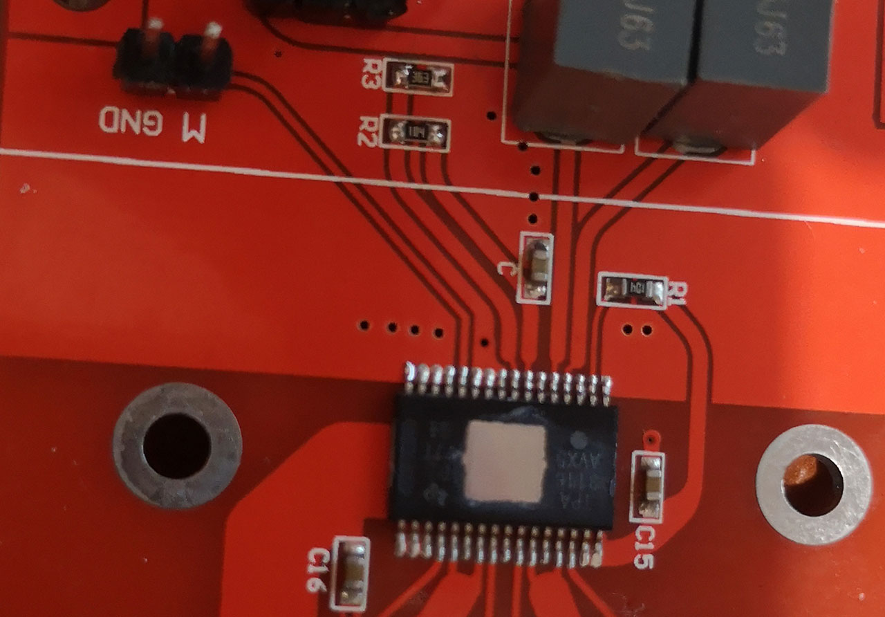

Всем здравствуйте! У меня такой же усилок как у топикстартера. Греются дросселя, которые по 10 мкГ. Померял частоту переключения - оказалась 125 кГц. Судя по даташиту, при подтянутых на землю выводах микрухи A0-A2 частота должна быть 400 кГц. Включение самой микрухи в моно режиме. Понятно что для такой частоты таких дросселей мало. Может кто сталкивался с этой микрухой, в чем может быть беда?
 Заголовок сообщения: Re: Плавает напряжение на выходе УНЧ на TPA3116
СообщениеДобавлено: Сб окт 26, 2019 13:11:52
Зарегистрирован: Пт фев 15, 2019 10:02:24
Сообщений: 25
Рейтинг сообщения: 14
Разобрался я с бедой усилка и почему он работал на 125 кГц вместо положенных 400 кГц. Дело оказалось в том, что вредные китайцы полностью слизали схему из даташита. А в даташите дается пример усилителя 2.1. Одна микруха работает в стереорежиме и установлена как Master, а вторая в моно режиме PBTL и установлена как Slave. Синхронизация для микрухи в моно режиме подается с микрухи в стереорежиме. Получается, если микросхему установить в режим Slave и не подать синхронизацию, частота переключения снижается до 125 кГц. И похоже эта ошибка гуляет и дальше, так как в других версиях подобных моно плат они просто выкрутились установкой дросселей на 33 мкГн. Но мало того, что микра работает не в своем стандартном режиме, так еще и дросселя имеют большее сопротивление обмоток, АЧХ ужасная и т.д.
Режим Master/Slave устанавливается делителем R2/R3 на плате. Стояли 47кОм/75кОм соотв., что переводило ее в режим Slave и устанавливало усиление 26dB. Заменил R2/R3 на 100кОм/36кОм, т.е. перевел в режим Master и установил усиление 32dB (если нужно оставить усиление 26dB, R3 меняем на 20кОм) и все заработало как часы. Частота 400 кГц, дросселя перестали греться, ток потребления в режиме молчания упал с 120 мА до 30 мА, качество звука сильно улучшилось. При 24В на нагрузке 3,6 Ом до начала ограничения удалось снять почти 80Вт.
Также установил шайбы между радиатором и платой ровно по 1 мм. (как указано в даташите). Теперь радиатор можно нормально зажать болтами не боясь перекосов и не повредив микру.
