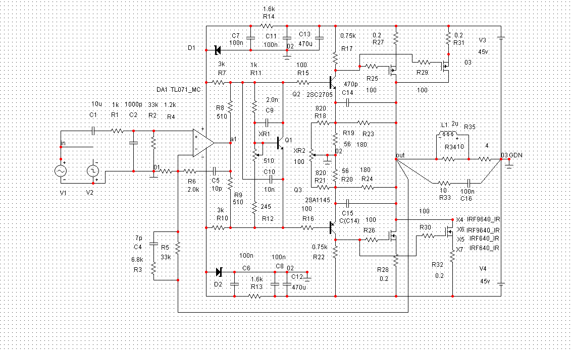

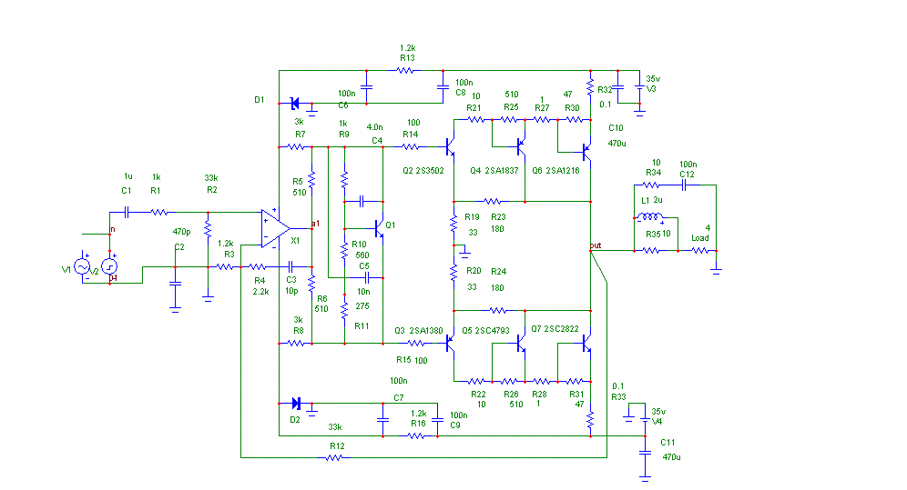

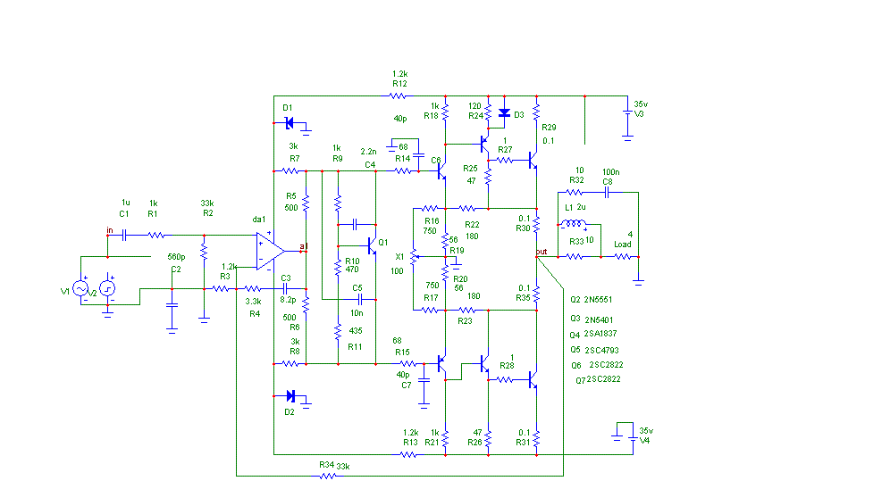

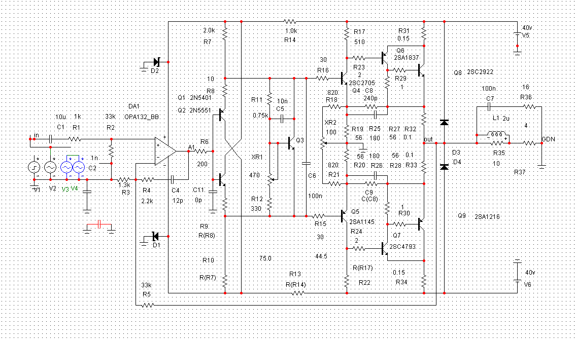

Схемы и описание от М.Васильева Усилитель очень интересен, много вариантов выбора оу, транзисторов выходного каскада, и конечно мощности :))
ниже прикрепляю файлы
предлагаю свой вариант усилителя с двухпетлевой ООС на базе выходного каскада от знаменитого усилителя Митрофанова и Пикерсгиля" Феномен транзисторного звучания" . Может быть и полностью симметричным и использовать квазикомплементарный выходной каскад на транзисторах одной проводимости. При необходимости можно умощнять выходной каскад. В компьюторном симуляторе схем МС-9 проверялись различные сочетания транзисторов и операционных усилителей. Главное требование для ОУ : выходной каскад операционного усилителя должен обладать средней нагрузочной способностью, и иметь возможность работы на выходное сопротивление 2ком .Проверялись, следующие ОУ: ТL071,lm318,opa134,opa132,opa627,AD825,AD845. Лучшие показания получились с использованием AD825 и OPA627.Первый был бы предпочителен, но увы , он может использоваться только с интегратором из за большего смещения и довольно большого уровня на выходе . В результате долгих раздумий пришел к выводу использования более дешёвых и распространённых ОУ типа ОРА134 и NE5534. Параметры, обеспечиваемые этими операми вполне достаточны в абсолютном большинстве случаев. Чтобы избежать различных кривотолков скажу . что данные схемы проходили обсуждение на вегалабе и форуме Сергея Grey http://cxo.lv/index....atid=28&id=1030 , где главное внимание было обращено на борьбу с выбросами на переходной
характеристике и повышению перегрузочной способности усилителя. Хочу выразить благодарность И.Виноградскому за помощь и консультации в реализации этого проекта.А также нашему форумчанинуBlack-мур , реализовавшему этот проект в железе и Нашему же форумчанину 25602 , Ивану. Спасибо вам всем за ценные советты и критику .Схемы , печатки для различных способов размещения платы и радиатора прилагаю. А также весь набор файлов МС-8 и МС-9 по .всем вариантам. Для начала вот материалы для обсуждения. Чертежи плат проверю на соответствие схемам и выложу, ошибок там нет, но еще проверить не мешает. И так судите строже и критикуйте. критикуйте. Ну и в заключении параметры некоторые : Полоса частот от10гц до 300кгц, Кг зависит от применнённого Оу, с НЕ5534 примерно 0,006-0,008, с более качественными ОУ порядка 0,003-0,005 на частоте естестсвенно 20кгц. Короче качество звучания в этой схеме определяет операционный усилитель.

еще инфа
Мощность в этой схеме может быть любой,ограничена применённым питанием . Дело в том , что выходной каскад сам обладает усилением и вполне возможно запитать его по максимуму, исходя из соображений ОБР,области безопастной работы ,. Применив пару транзисторов в плече можно повысить напряжение до +/-45 вольт, выше я не проверял в моделях, но думаю вполне вероятно . Типы применяемых трнзисторов , как я уже выше говорил могут быть разными, от наших КТ818/819 и наших КТ825/827 до санкеев в корпусе МТ-200( это самый лучший вариант) А так и ТИП142/147 и тошиба А1943/С5200 и моторолла 15024/15025. В квазикомплементарном можно применить еще и старые.но широко распространенные транзисторы типа КТ808 и другие им подобные транзисторы.В случае большого разброса применённых деталей плечи выходного каскада в крайнем случае можно отбалансировать по минимуму искажений.Эта схема позволяет сделать балансировку по симметрии выходного сигнала. Требования к блоку питания обычные , емкость на плече по 20000мк вполне достаточно , можно и 10000 мк . трансы тоже обычные ТС160-ТС180 или ТА196(очень хороший вариант , по соотношению цена/качество весьма хорош) . Платы с размещением всех транзисторов на радиаторе выложу вечером.
Единственное условие ,которое необходимо соблюдать: это парный подбор резисторов в цепи ООС по току .Это резисторы с эмиттеров первых транзистров в тройках на землю и на выход.

Там в печатках ошибки были. Я ведь вам на паяльнике сказал,точная плата из поста 213. на типах подкорректированная плата тоже дальше была выставлена . Хочу немного предостеречь. Несмотря на свою простоту усилитель обладает очень большим усилением в весьма широкой полосе частот ,соответственно подход должен быть серьезным. Выбор элементной базы действительно широк.Но желательно применять качественные комплектующие . Опера миниум ТЛ071,лучше НЕ5534,ЛМ318 ,предпочтительны ОРА134 и ОРА132. В варианте платы под углом к радиатору все транзисторы крепятся к радиатору ,значит первые в тройках должны быть в корпусе ТО126 и крепиться через прокладки изоляционные, драйверы и мощные можно не изолировать от радиатора,но тогда радиатор изолировать от корпуса. ИМХО не наш метод. Советую радиатор землить, а все транзисторы крепить через слюду или керамику. Нокамон в топку .И в заключении площадь радиатора должна быть не менее 900 квадратов. Ток покоя рекомендую 70-80ма при небольших радиаторах,при солидных можно повысить до 100-200ма . Усилитель в настройке прост ,в большинстве случаев выставить только ток покоя и проверить напряжение на выходе на наличие постоянки. Рекомендуемая защита от постоянки от усилителя Натали с определением подключения акустики , в крайнем случае бриговская .

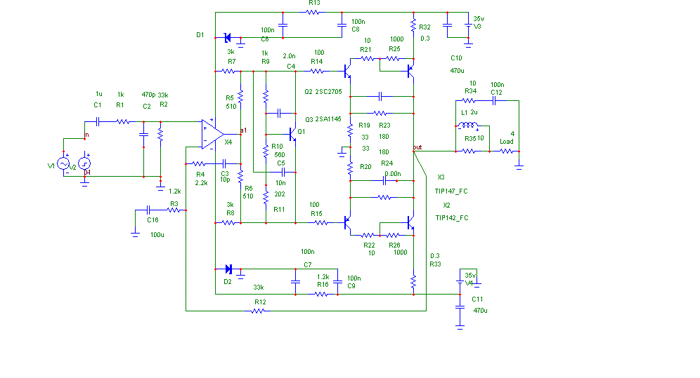

Схема с составными выходними транзисторами ТИП142/ТИП147. Проще не бывает,но параметры высокие сохраняются.ПЕчатная плата к нему была ранее закачена .тАКЖЕ ЭЛЕМЕНТАРНО МОЖНО ВМЕСТО ТИПОВ ИСПОЛЬЗОВАТЬ МОЩНЫЕ КОМПЛЕМЕНТАРНЫЕ МОСФЕТЫ.

мне интересно :idea: , а можно ли реализовать полностью на отечественной транзисторной базе????
Теория и практика иногда сталкиваются. Когда это случается, теория проигрывает. Всегда.
 Заголовок сообщения: Re: Несложный усилитель с многопетлевой ООС
СообщениеДобавлено: Пн авг 23, 2010 15:57:26
Карма: 26
Рейтинг сообщений: 97
Зарегистрирован: Вт мар 16, 2010 09:58:07
Сообщений: 5040
Откуда: Новгородская обл
Можно конечно, только я бы опер лучше импортный посоветовал. на край К544УД1 и К140УД11.Транзисторы КТ502/503 или КТ940/9115 в первом каскаде,вторые КТ814/815 или КТ816/817 или КТ850/851 ,выхлоп на КТ818/819 или КТ8101/8102. или применить КТ825/827 .

Немного загрубил коррекцию на Типах ,опер от ТЛ-071 до АД845 . И вот немного умощненный вариант на полевых ключевых транзисторах под 200вт.ОФФ .Собираю в кучу все свое разбросанное по форуму.Заодно и немного модернизированный с выходными транзисторами с общим коллектором.
ОУ ОРА134 повторитель_3shema.GIF [21.24 KiB]
ОУ TL 071 IFR.GIF [20.34 KiB]
ОУ TL-071 TIP145 TIP147.GIF [18.41 KiB]
