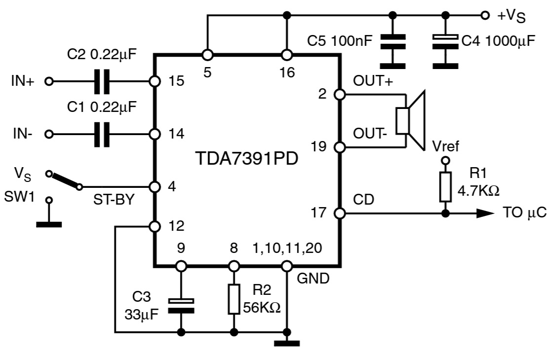

Усилитель для домашних колонок хочу собрать, покупал уже tda2050, одна кроме постоянки на выход ничего не подает, на другой прыгает напряжение, звук какой то есть, но не слушабельно, tda7370 - из 4 каналов только один рабочий, ну бл**********, загуглил на сайте ST современные активные мирушки, подумалось, что брать что то тридцатилетнее не лучшая идея, ну и конечно же практически ни одной в продаже в местных магазинах нет ни за какие деньги, только эта, вернее две (стерео жеж), и я думаю вариант неплохой, но оказался не такой простой, как на первый взгляд.
(Надо читать)
Вопрос:
1. Напряжение Vref, то есть опорное, оно какое? Можно кинуть просто на VCC или лучше линецный стаб (кренку) вольт на 6?
2. Вход дифференциальный, в даташите указано что можно несимметричный, то есть я подаю просто сигнал с AUX телефона правый и общий, но куда тогда сигнальную землю, как на схеме получается?
3. Если пункт 2 верный, то регулировка громкости производится с помощью простого резистора между "дифференциальными" входами, если нет, то как?
Это не опорное.
Ничего не надо никуда кидать. И вообще не надо его трогать, т.е. не использовать вообще.
Ифторик писал(а):
Или входы замкнуть вместе
Не замкнуть вместе, а один из входов соединить с землёй, а сигнал подавать на другой вход, относительно этой земли.
Да, простым резистором, не между входами, а относительно общего провода (земли).

А ну то есть все просто, не надо ничего придумывать, как на схеме в даташите, так и делать, а сдвоенного переменника достаточно для регулирования и левого и правого, как на всех tda подключаешь плюс и минус и оно работает, надесь так оно и будет, спасибо, аж легче стало
