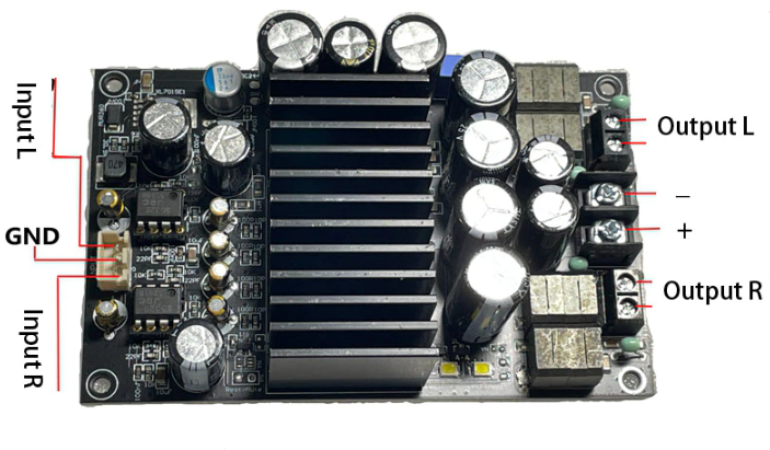

Всем привет!
Долгое время пользовался усилителем на tda8571j, подключал напрямую к аудио-выходу на материнке.
Но начитался про усилители D-класса и решил поменять усилитель на помощнее и компактнее.
Выбор пал на усилитель на TPA3255, который и купил на али.
Теперь к сути проблемы: при подключении усилителя напрямую к компьютеру получаю очень сильные помехи в колонках, через пару минут уже начинает голова болеть.
Не могу понять причину...
Подключаю напрямую без потенциометра/делителя, при громкости 10% старый и новый усилители звучат примерно одинаково по громкости, но на старом усилителе помех намного меньше, слышно только если ухо к колонке приложить.
При этом новый усилитель без подключенного входа вообще практически не шумит.
А при подключении тем же кабелем, но не к компу, а к телефону издает еле слышные помехи в пределах нормы.
Из-за чего может быть проблема?
Понятно, что можно впаять регулятор громкости и тем самым снизить помехи, но хотелось бы понять причину...
Радиатор снимал, микросхема похожа на оригинальную, но точно сложно сказать.
Мб проблема в предусилителе, попробовать без него?

Какой блок питания используется?

Импульсный 24в

По теме.
Рекомендую провести исследование проблемы. Для чего:
1. закните входы и землю на кабеле, который втыкается в HC. При этом на выходе усилителя будет "тишина". Так?
2. этим кабелем (п1) коснитесь корпуса РС (винта или не крашенной пов-ти). Шум-треск появился?
Если появился, посмотрите, как у вас реализован
"Какой блок питания используется?
Импульсный 24в"
А именно, его 3-ий вывод (заземление) на вилке питания. Соединяется ли он и что будет (с помехами), если сделать "иначе".

Эти вопросы диагностируются проще - изменяется ли фон при прикосновению к корпусу и земляному проводу ...
И если да, то берите лопату...

TPA3255 имеет 3 питания:50, 12 и 3.3 вольта. Должен быть,как минимум, хоть один преобразователь
