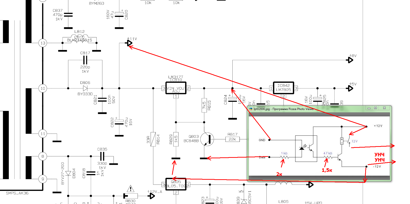

Всем привет ! Купил приставку DVB (у тв звук моно ) и решил не заморачиватся с корпусом колонками к унч,а сразу все встроить в ТВ .Встроил, запитал тут проблемка нарисовалась после перехода в режим ожидания в динамиках тихий писк ( : Как сделать чтобы при переходе в режим ожидания ТВ , у усилка отрубалась питалка или сделать как у встроенного родного унч MUTE . Пробовал релюху (12v 0.17ma ) повесить на выход LM 317 в БП , но LM падла греется :( Мож кто что посоветует ? Зарание благодарен

Ну так возьмите сигнал управления питанием, там 5В будет в дежурном режиме, и управляйте своим реле, только что за реле такое?
Стандартные реле 12В имеют ток 30ма. Хотя на выходе у 317 8В в рабочем режиме. Либо можно эти 8В подавать на ключ и им управлять реле.

Сведения лучей ни грамма не нарушилась . Я не от лени усь встраивал ,а потому что на куханном столе под АС место просто нету ,а на стены чтоб каптились тоже резона не вижу .Вообщем нашол я выход .Сделал на оптроне 4N33 + релюха включение УНЧ . Звук небо и земля ;) По сравнению что было моно 1 китайский динамик
На счет схемки как думаете ни чего критичного ? Вроде ни чего не греется на оптрон вход 1,10в на базу транзистора 0,30 в Но работает все четко !

Параллельно база - эмиттер резистор килоом 5-10 не помешает, а так все вроде правильно. Хотя можно было просто подать напряжение на ключ с линии 8В через делитель или стабилитрон и пару резисторов.
