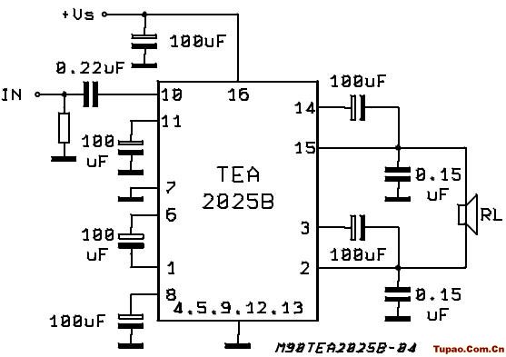

http://scola.mybb.ru/viewtopic.php?id=1129
заценьте норм схема?

 Заголовок сообщения: Re: колонки для телефона
СообщениеДобавлено: Чт мар 08, 2012 13:22:36
Карма: 19
Рейтинг сообщений: 473
Зарегистрирован: Чт апр 29, 2010 07:39:15
Сообщений: 3224
Откуда: Молдова Бельцы
И что тут заценьтивать?
Вот море - http://www.google.md/search?q=tea2025&h ... 52&bih=752
Схемы практически все одинаковые. По даташиту http://www.datasheetcatalog.com/datashe ... 2025.shtml .

вот нормалёк ? :)
10072823033851.jpg [34.06 KiB]

((VLAD)) писал(а):
вот нормалёк ?
Там десяток деталей. Пол часа работы. Собери :solder: , послушай. Нам потом расскажешь. :)
