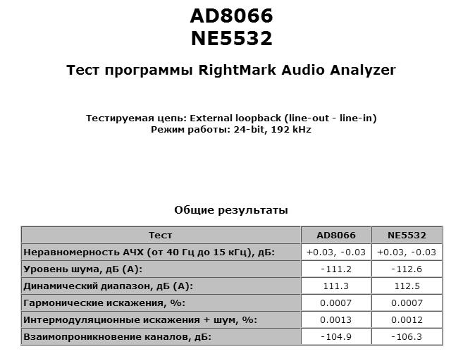

Здравствуйте, господа. Не так давно я заменил ОУ на своей аудиокатре Asus Xonar D1 с NE5532 на AD8066 (заказывал в Китае). Всё вроде как нормально, звук стал немного лучше, но мне бы хотелось удостоверится в том, что нету, к примеру, самовозбуждения или не ухудшились ли другие показатели. Я провел несколько тестов в rmaa, так скажем - до и после, и хочу что бы вы взглянули и дали оценку: можно ли использовать аудиокарту с таким ОУ? Не ухудшились ли показатели?

Различие по тестам совершенно призрачное, на общем фоне отменного качества Asus Xonar D1, различие ОУ укладывается в пределы погрешности измерений.
Полагаю, что при работе на вменяемую нагрузку, приличный HeadAmp или УМ (с высоким входным сопротивлением), объективно ощутить разницу не получится.
На сложной нагрузке, низкоомных наушниках (или усилителе "инверте"), различие между ОУ возможно будет заметнее.
По тестам line-out - line-in, NE5532 выглядит чуть лучше.
Попробуйте сделать замеры с эквивалентом нагрузки (скажем 100 Ом), может быть определится фаворит.

Касательно тестов, сигнал на выходе ещё лучше показанного, на результат замеров влияет схема захвата сигнала (АЦП).
Что бы объективно судить, карту нужно обмерять устройством с более качественным захватом (профессиональные решения для оцифровки).

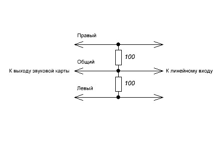

Просто кинуть 2 резистора и обеих каналов на землю?

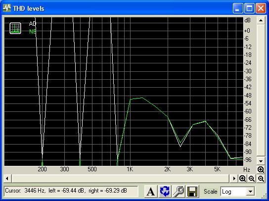

Есть подозрение, что не реализуется полностью качество на частоте дискретизации 44,1 - так это общее свойство всех компьютерных звуковух, кроме, быть может, профессиональных. Но уже на 48 - всё прекрасно, тем более - на более высоких частотах...
На 44,1 наблюдается передискретизация - вч писк. (проверял этим файликом в foobar)
В тестах интересует пункт "total harmonic distortion (swept freqs)" что он означает? На 192/24 показания, вроде как, сильно разнятся.

Наушники (любого типа) тяжёлая нагрузка для звуковой карты.
Для снятия вопроса по влиянию сопротивления нагрузки используют HeadAmp.
Эквивалент нагрузки нагружает выход, подобно наушникам.
Замеры в RMAA с нагрузкой, покажут не столь благостный результат как с U - кабелем.
Что можете сказать?

Не берите в голову, в режиме 24-bit, 192 kHz, не выполнены какие то условия теста и получен не корректный результат.
(В режиме 16-bit, 48 kHz замер совокупных гармонических искажений набором частот прошёл успешно, результат приличный).

Тест с нагрузкой 100 Ом для AD8066.

Если тесты с низкоомной нагрузкой проведены корректно, то лучшего и желать не стоит.
Я предполагал, что параметры ухудшатся более заметно (особенно АЧХ и КГИ).
Судя по всему на звуковой карте размещён приличный телефонный усилитель.
