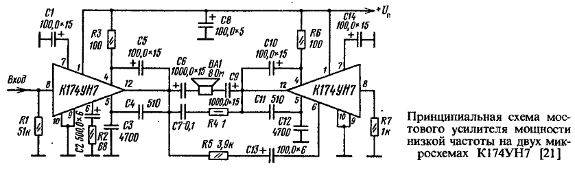

Собрал на этой микросхеме мостовой усилитель, по этой схеме, вроде все работает, напряжение на выходах одинаковое, но идут сильные шумы и искажения , особенно на басах. Подскажите что это может быть

на вход поставить проходной конденсатор(плюсом ко входу) 2.2-4.7мкФ. И выложи схему своего БП.

Питание какое???

на входе стоит керамика 1мкф питание от старого компьютерного бп

Может не хватает питания, может микры заливаются.

Я думаю хватает, этот бп выдает честных 12 вольт, а вот вторую фразу вашу я не понял

Ну это когда на вход подаёшь большой сигнал.

а, это тоже врят ли, я подаю с телефона, и пытался менять чувствительнсоть, не помогает

Здесь, проверенная неоднократно, схема включения К174УН7 в мост (первая) http://www.google.md/imgres?imgurl=http ... 2SOr2r_awH . Резисторы по входу можно увеличить до 100 кОм, чувствительность рулится изменением резисторов по 6 ноге (они должны быть одинаковые).

эта схема отличается в некоторых местах сильно, мне новую печатку делать неохота, хочеться довести эту до ума

вторая микросхема - вход, так и должен быть посажен на землю без конденсаторов и прочего?

Всем спасибо, оказалось что это убитый микросхемы, собрал схему с улучшеными характеристиками , подбирал номиналы, всеравно хрипят

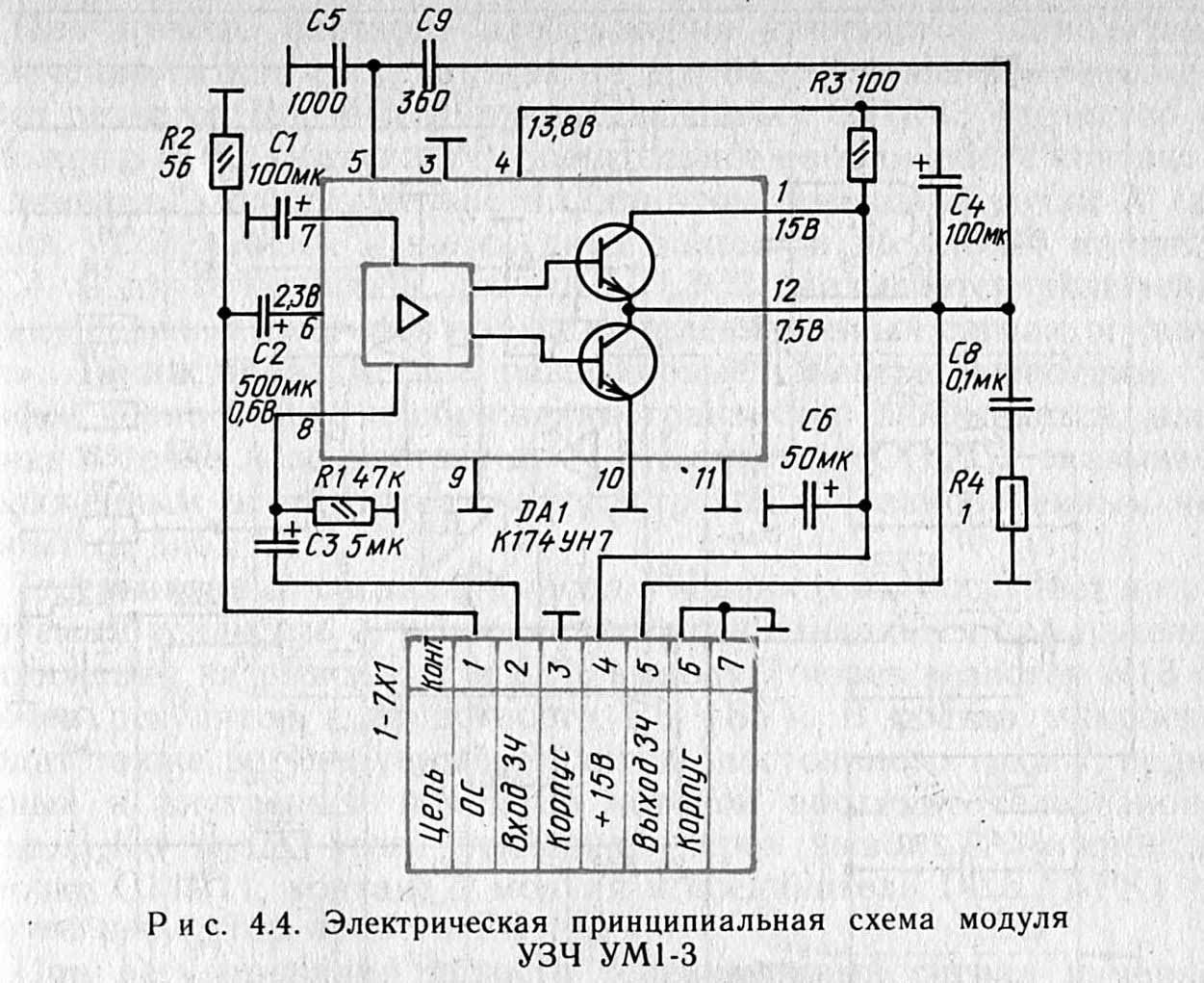

привет всем. не подскажите для чего нужен выход ос

Этот вход предназначен для регулировки тембра в телевизоре. Смотрите схему телевизоров УПИМЦТ.
