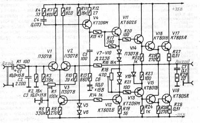

Добрый день. Посоветуйте пожалуйста усилитель на транзисторах. питание +-28в. Нагрузка 4 ома.

В чём вопрос? В смысле на замену имеющемуся? Тогда почему на транзисторах? Полностью интегральные или на транзисторах, но с использованием ОУ не годятся?

Да на замену. т.к старый помер, а восстанавливать его не хочу там все дорожки при пайке отрываются. Ну желательно только транзисторы но можно с ОУ.
Этот подойдёт?

Максим_Александрович, походу, теорию точно не знаешь (хотя бы закон Ома). :wink: При питании +/-28В на 4 Ома всяко будет не более 70-80Вт (70Вт - при падении на оконечниках 4В, 80Вт - 2в).

ну хорошо ватт 70-80вт.

TDA7294
На транзисторах то же самое качество будет только при достаточно сложной схеме. Схемы до 10-15 транзисторов будут на порядок хуже

koyodza, при современной схемотехнике 10-15 транзюков не только качественнее упомянутой ТДА, но и мощнее в разы :)) Другой вопрос-напряги питания, требования к плате, комплектующим, настройке... Транзюки сложнее(((

Шушурин простой и получше микрух запускается с пол пинка
Плата вар 4.lay [100.98 KiB]
Это классическая схемотехника 60-х годов. Да и указанные на схеме транзисторы примерно того же времени происхождения. Я не против классических подходов в принципе, но в данном случае это, мягко говоря, сильно устаревшее решение. Да и качеством оно не блещет по сегодняшним меркам. Как раз подобные усилители легко перекрываются качеством TDA7294, именно это я и имел ввиду, говоря, что "На транзисторах то же самое качество будет только при достаточно сложной схеме. Схемы до 10-15 транзисторов будут на порядок хуже".
Нет в природе такого зверя - "современная схемотехника усилителей на 10 транзисторах". Схемотехника усилителей подобной сложности исключительно классическая. Уже лет 30 в ней ничего нового не появляется (косметические изменения, замена транзисторов на более новые - не в счёт). Мощнее - да, можно и на 5 транзисторах. Качественнее (на 10 транзисторах без ОУ) нет. Хотя у всех разные представления о качестве. Есть и такие, кто тащится от усилителя на 6П14П с Кг>5%
