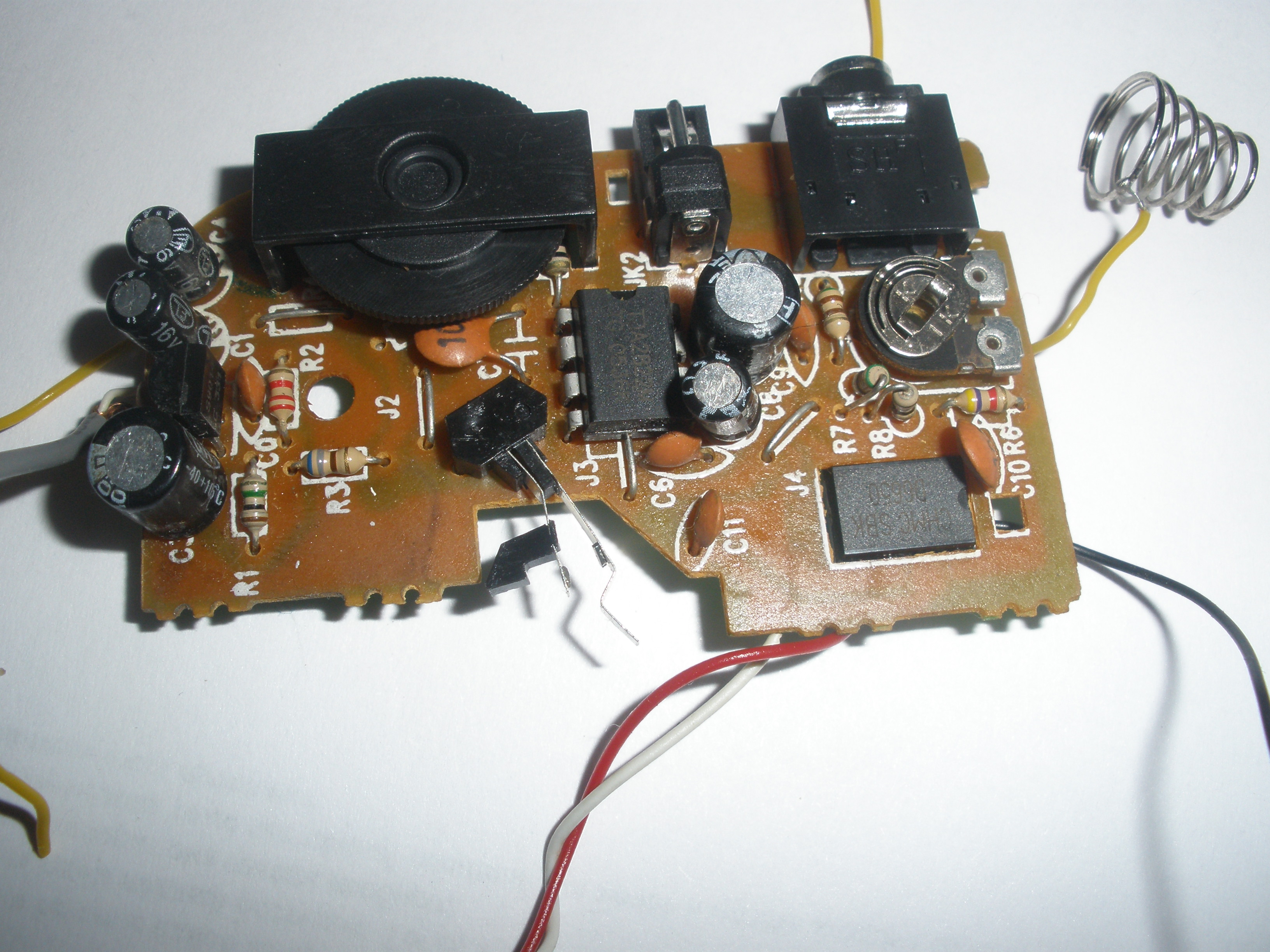

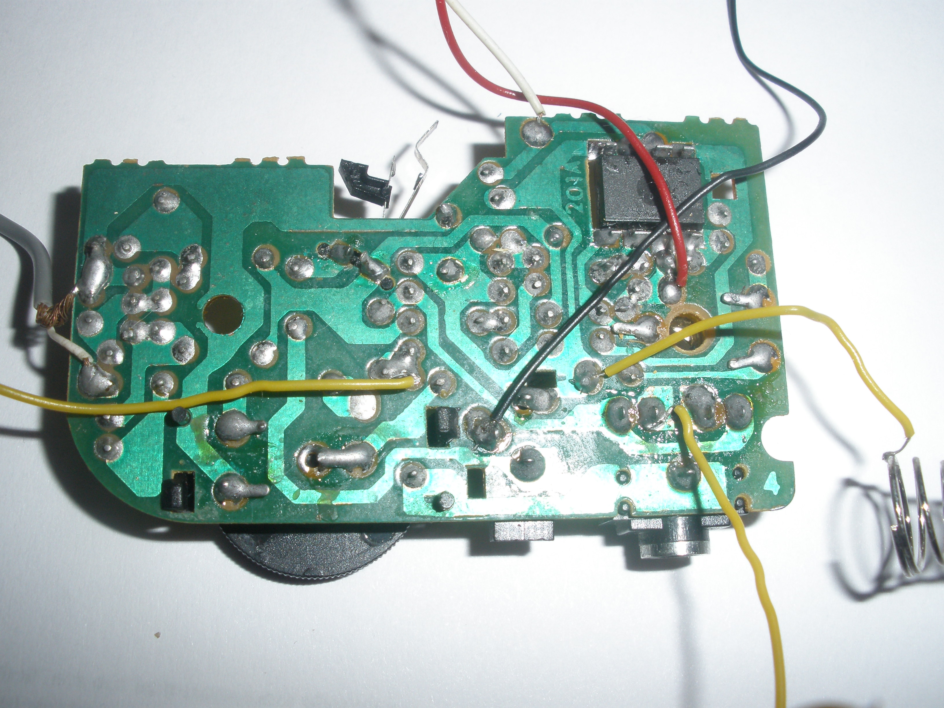

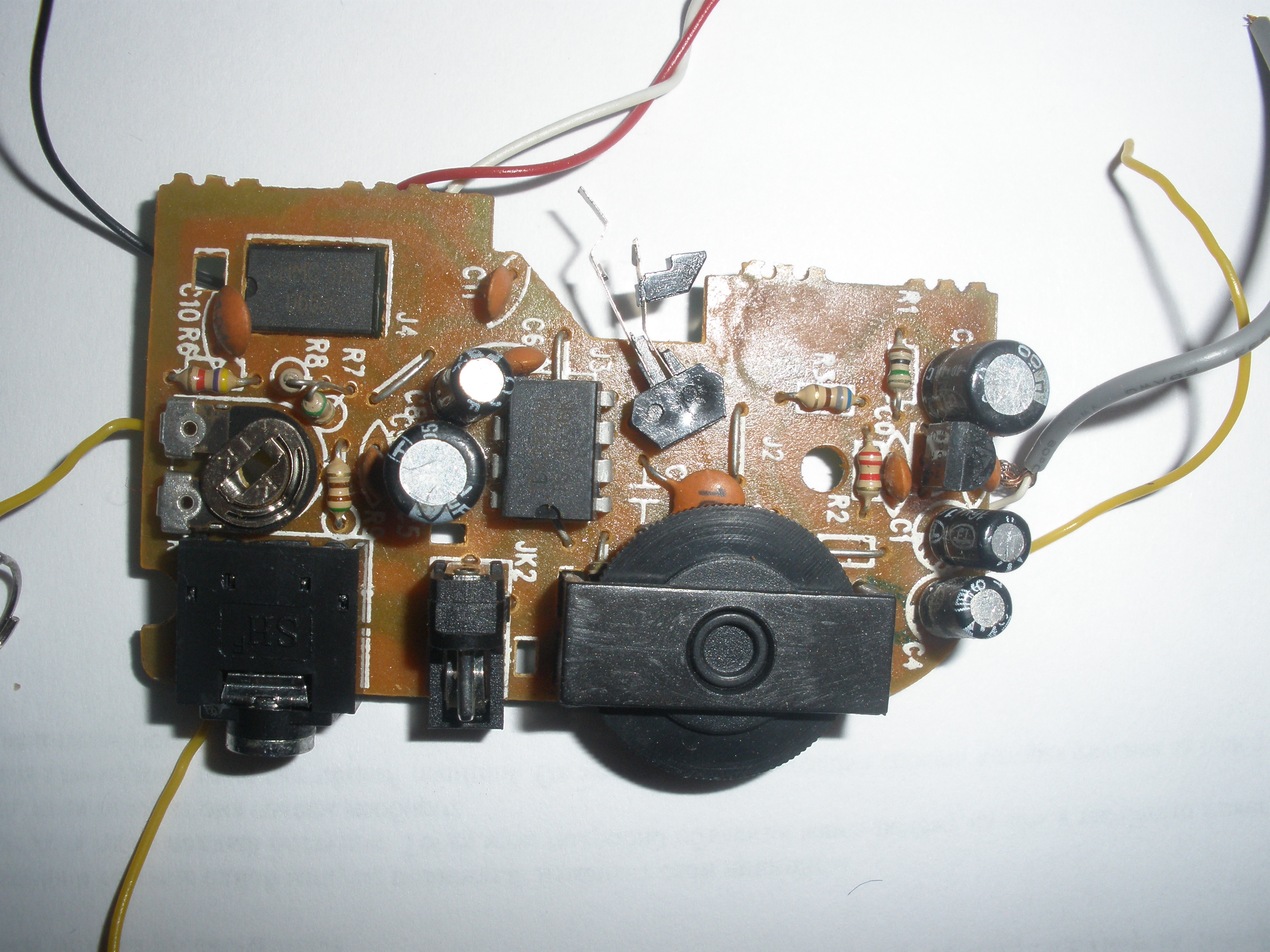

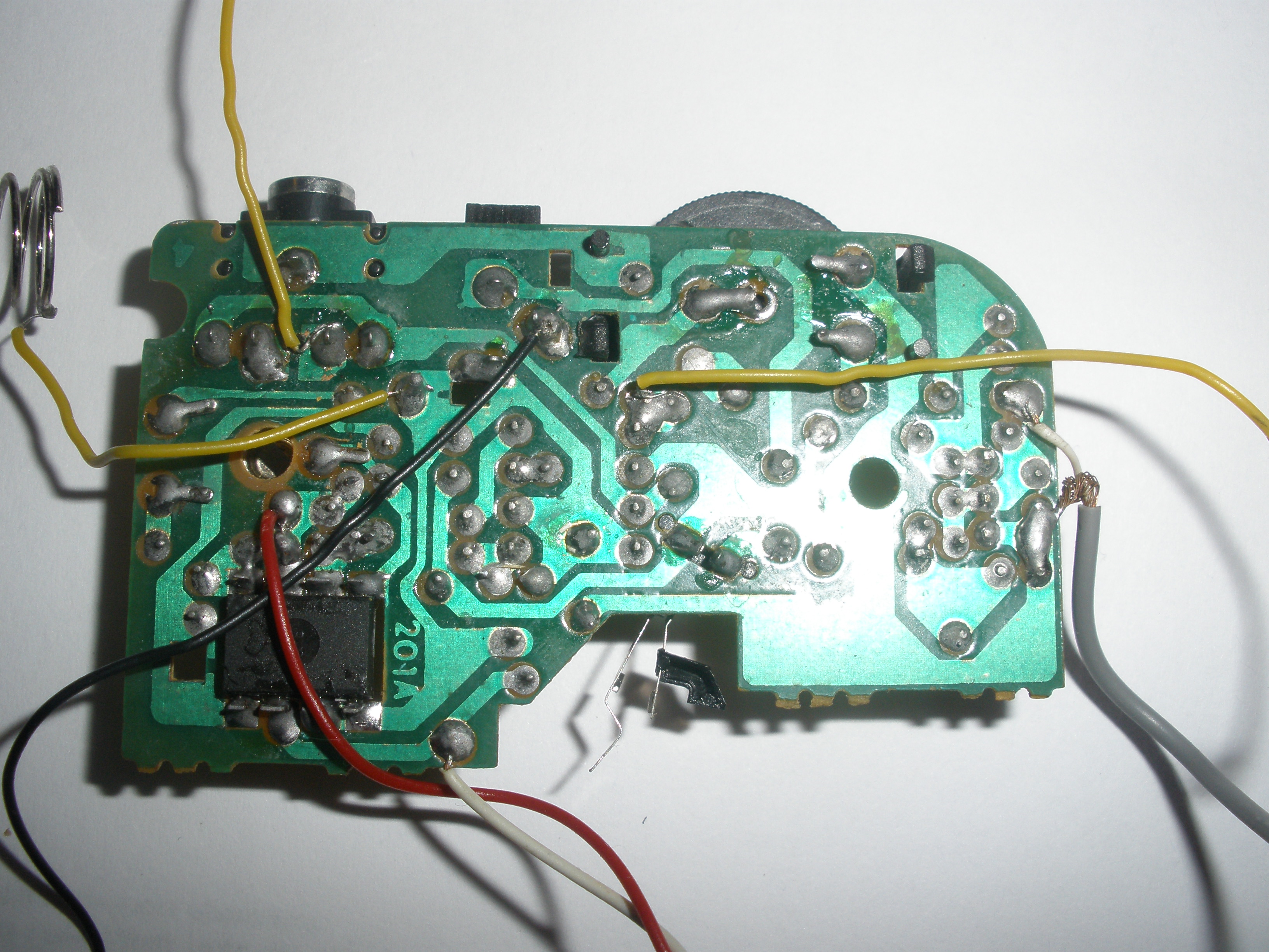

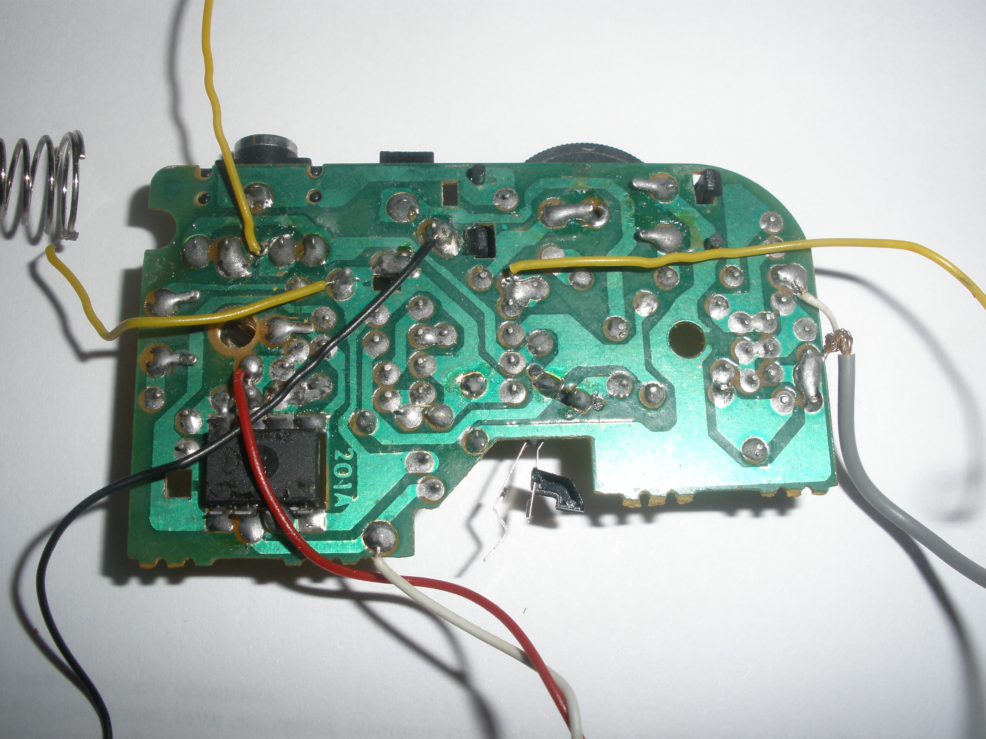

решил сделать усилитель для мр3 плеера а разобратся куда
подсоединять кобель от мр3 к усилку не могу (если подсоед там где
была головка для воспр кассет звук фонит и качество плохое (очень плохое))
Так как это бывш плеер там наверное есть что-то лишнее для воспр кассет вопрос
А ГДЕ ЛИШНЕЕ И ЧТО МОЖНО УБРАТЬ? КУДА СОЕДИНЯТЬ ПРОВОДА ДЛЯ ПОДК МР3 ПЛЕЕРА?
питать его хочу от акума нокиа 3.7 в 860 мА
Вот фото :

На ТДА 2822 вход -ножки 1 и 16. скорее всего на входе стоит рег.громкости.вот и подавай сигнал прямо на него. Что перед ним можеш выбросить. Пры питании от хорошего сетевого БП с стабилизатором на 9-12в. получиш на выходе чуть больше 1 Вт на колонки 4 Ом.
