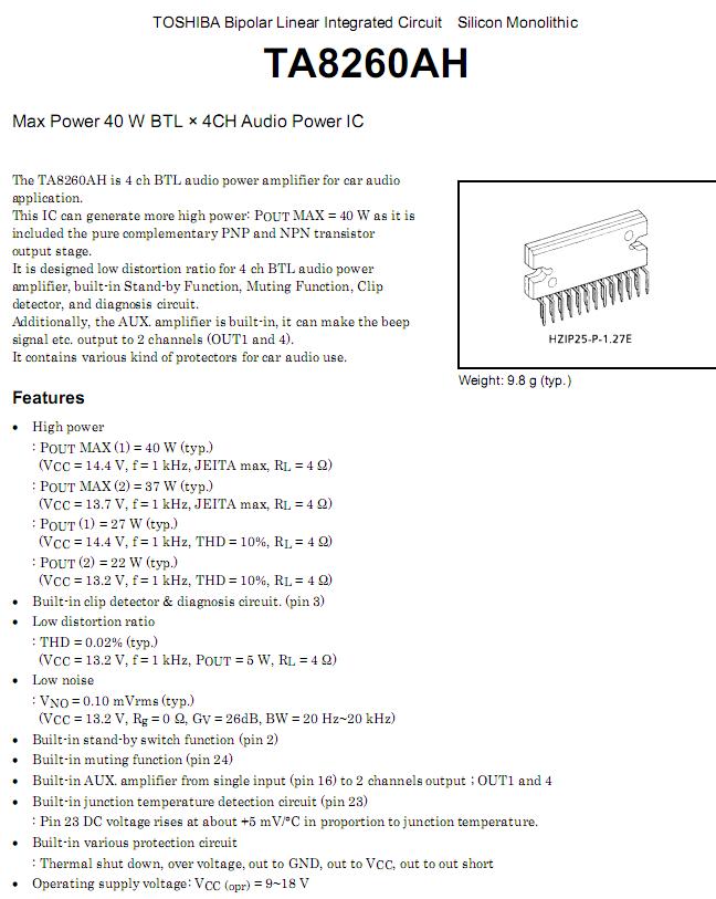

Данные в даташите который открывается по указанной мной ссылке есть.
Комментарий к файлу: Вот первая страница даташита
04.JPG [83.96 KiB]

Простите, это напоминает разговор глухого и немого.
Вы присылаете картинку на ТА8260, в приведенных ссылках заканчивается на ТА8266, а мне тужно ТА8268. Поэтому я и спрашиваю - это серия ИМС? Потому что на ТА8268 я то же не нашел НИЧЕГО.
