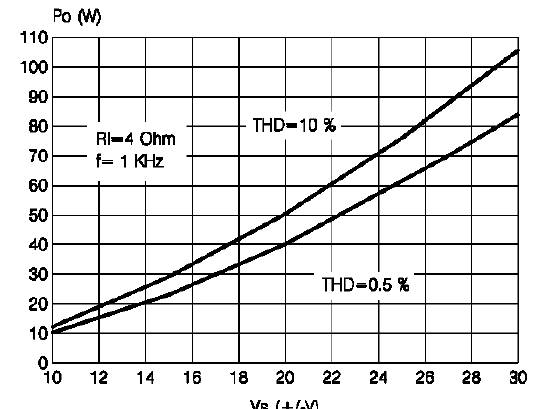

Доброй ночи всем.У меня знакомый,выпросил две платы усилителей мощности на TDA7294.Платы рабочие,я их собрал,спаял,проверил.
Прошла неделя,подходит ко мне мой знакомый,и спрашивает : Ты мне дал две платки,у меня есть трансформатор,ватт 80 - 90,ну не более 100,на нем есть две обмотки,для двухполярного питания,по 12 вольт.Сколько даст одна платка на выходе?
Я ему объяснил,что скорей всего,платка будет еле шептать,так как напряжения практически нет,да и силу тока не мешало бы знать.
Он дал мне этот трансформатор для измерения(платы не дал,так как не было в наличии дома,были где то далеко).
Трансформатор дал следующие результаты
1) Мощность 80 Ватт
2) Две обмотки по 10 Вольт (переменное).
3) Обмотка 18 Вольт (переменка)
Собрал выпрямитель,и фильтра (по два конденсатора 4700МКФ Х 35 Вольт).Получил следующие результаты :
1) Мощность трансформатора 80 Ватт
2) Две обмотки по 10 Вольт переменки,после выпрямителя и фильтра 14.514.5 Вольт Вольта Сила тока 1 Ампер
3) Обмотка 18 Вольт переменки,после выпрямителя и фильтра 25.8 Вольт Сила тока 1 Ампер
Я объяснил ему,что с такими показателями,двух обмоток по 14.5 вольт,сила тока 1 Ампер,платка будет шептать.А вот если,достать трансформатор,хотя бы мощностью 120 ватт,и на вторичках по 22 - 25 вольт не переменки,сила тока хотя бы 2 Ампера,ну тогда уже что то.
Да,поумничал,а самому стало интересно - А все таки,с такими данными,что то вещать будет платка?Ватт 15 хотя бы даст?
Две обмотки по 14.5 Вольт после моста и фильтра ( две емкости в плече по 4700МКФ Х 35 Вольт)
Сила тока после моста и фильтра,под нагрузкой, 1 Ампер
Акустика сопротивлением 4 Ом.
Заранее спасибо всем
10 Вт можно получить.
В даташите же все есть.
http://pdf1.alldatasheet.com/datasheet- ... A7294.html

с чего Вы взяли что сила тока 1а?Если трансформатор правильно рассчитан то его обмотки должны быть способны выдать 3,5...4а исходя из мощности 80вт
а значит при питании +-14в усилитель выдаст 9в сигнала ,на нагрузке 4ом будет макс мощность 9х9/4=20вт
более того это синуса,а музыки точно выдаст,тк там уровень не постоянный, главное электролиты в питании побольше ставьте
Будет 9х9/2х4=10 Вт

Зачем квадрат среднеквадратичного делить на два? Делить на два надо квадрат амплитудного, а ибуки привёл уже среднеквадратичное. В приведённый вами график внимательнее посмотрите.
Да потому что его БП под НАГРУЗКОЙ даст на выходе +/-10 вольт и не больше, поэтому на выходе можно будет получить 9 вольт амплитудного, а не действующего.
Никаких 14 вольт после выпрямиеля под НАГРУЗКОЙ от его трансформатора получить невозможно.

Питание микросхем +/-14.5 Вольт со средней точкой, нагрузка 4 Ом. Параметры выхода будут как TDA2030. Т.е. не более 15 W при 10% THD. Реально около 10-12 Вт. Источник питания при увеличении выходного тока просядет под нагрузкой до 11-12 вольт. Достаточно мощности трансформатора 30-40 Вт. Обмотки по 1,5-2 А.
Если две обмотки последовательно, то получаем около 30 вольт однополярного питания при двух полупериодном выпрямителе. Делать два однополупериодных выпрямителя от одной общей обмотки без средней точки для двуполярного питания не желательно из-за падения на обмотках ( требуется ток обмоток в два раза больше) и плохой фильтрации.

Немного все прояснилось.Трансформатор от электрофона Вега - 109 Стерео.

В "вега 109 стерео" стоит транс, с которым после выпрямителя будет +/-18..20 В (в подобных трансах почему-то вольтаж немного отличался, у одного больше, у другого меньше). Под нагрузкой, конечно, меньше.
Да, габаритная мощность довольно большая, но учитывая обилие вторичек - мощность вторички для УМЗЧ составит, может быть, половину мощности транса. 10-15 Вт на канал точно в 4 Ом можно обеспечить. Практика покажет, когда там клиппинг пойдет. Правда, не знаю насчет тепловых режимов транса при долговременном тесте (для музыки неактуально).
Насчет мощности транса вообще. Сила тока и напряжение у трансформаторов нормируются, исходя из того, что на активной нагрузке (на резисторе) при заданном номинальном токе напряжение падает, скажем, на 5 процентов.
Если мы вместо резистора подключаем выпрямитель со сглаживающим конденсатором, ток от обмотки начинает потребляться импульсно, время действия тока сократится, а амплитуда тока возрастет. То есть если мы захотим с выпрямителя с конденсатором снять ту же мощность, то просадка напряжения будет больше.
С учетом коэффициента мощности, мощность трансформатора нужно брать в 1,5 раза больше, чем мощность нагрузки после выпрямителя, тогда уже после выпрямителя просадка останется в пределе тех же 5%
Грубо говоря, номинально для одной tda7294, которая, отдавая 70 Вт, сама жрет от БП около 110 Вт, нужен трансформатор с вторичкой мощностью 110*1,5=165 Вт. И для стереоуся с "полноценным" БП на этой МС, получается, надо брать что-то типа ТТП400.
